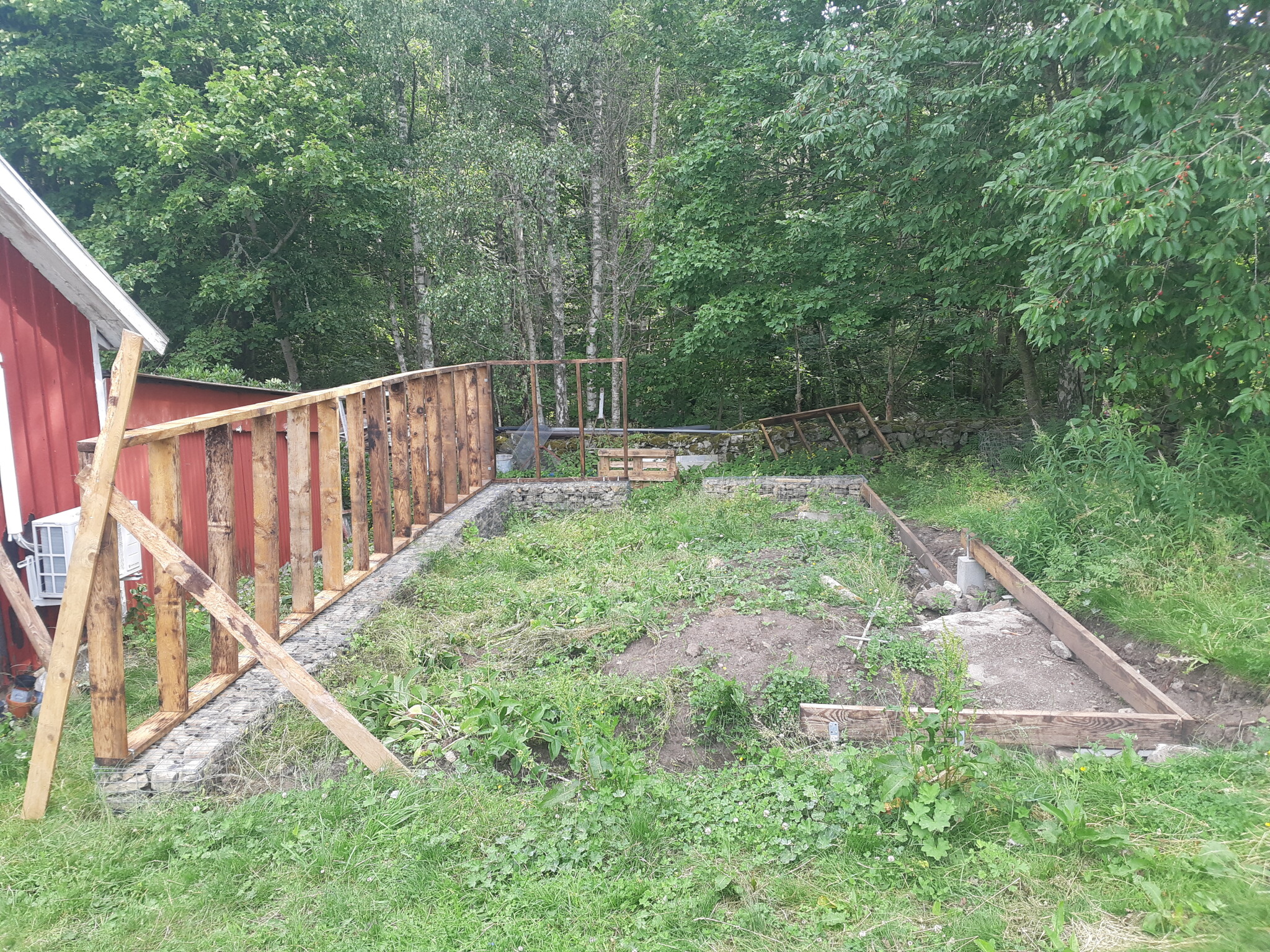

Vi bygger ett lite större växthus av trä och har funderingar kring takstolarna. Växthuset ska vara 8,5 x 5 meter, och taket kommer troligtvis vara av växthusplast eller kanalplast (möjligtvis glas). Vi vill ha markkontakt för odlingen, så vi har ingen betongplatta eller liknande. Det ligger i en sluttning, så i nedre delen av sluttningen har vi satt gabioner fyllda med sten från tomten, och i övre delen har vi bärlinor på plintar som vi gjutit. Höjden på väggarna blir 1,5 meter utom i övre hörnet där de blir lite lägre på grund av sluttningen.

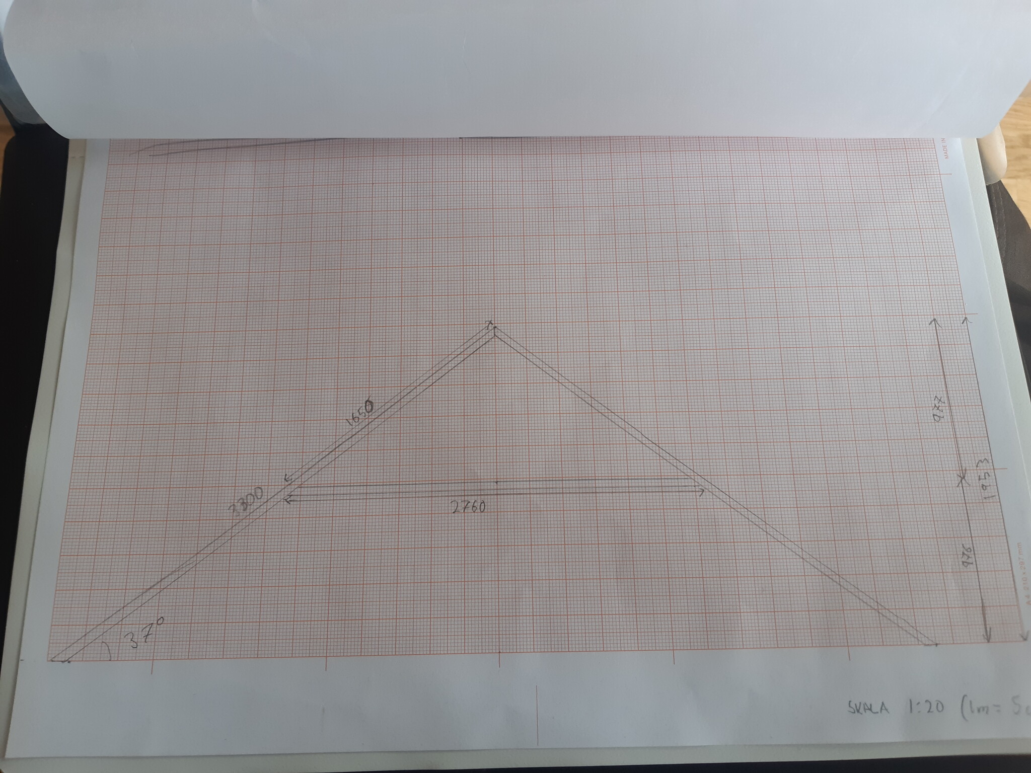

För att få upp höjden i växthuset, funderar vi på att bygga A-takstolar med hanbjälken på halva takstolen, och takvinkeln kommer att vara 37 grader, enligt skiss nedan. Vår fundering handlar framförallt om det räcker med A-takstolar, och var hanbjälken ska sitta då. Och viken hållfasthet och storlek på virket som behövs då. Vi är i snözon 2 - 2,5.
