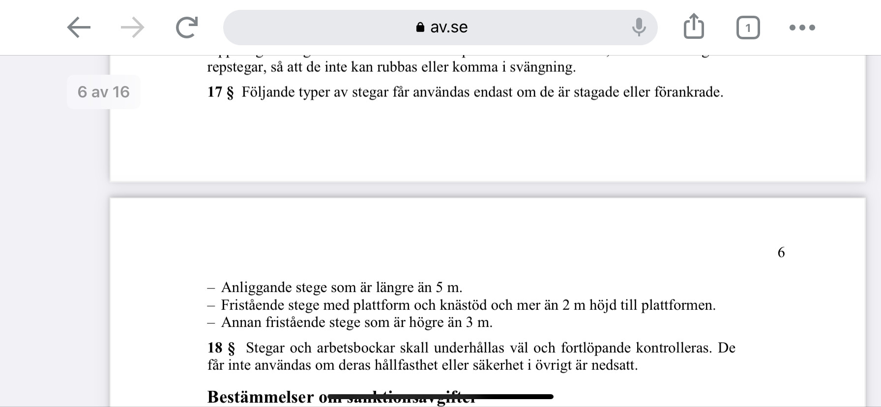

Rickard. Rickard. skrev:
Över 5m ja men det går också att lösa temporärt med t ex remmar.
Glidskydd är bra så ska man upp själv någon gång så tycker jag absolut det är värt att köpa och skruva dit.
stämmer inte, du ska alltid ha glidskydd.
vid 5 meter få du inte ens använda en lös anliggande stege
Rickard.
Enligt?
Skärmdump av dokument, regler om stegar, webbläsare, sida 6 av 16, Svenska, arbetsmiljö.
A
Enligt?
precis men du måste läsa all text.
stegen ska gå 1 meter minst förbi takfoten.
alltså är det bara okej upp till 4 meter och då ska det finnas glidskydd

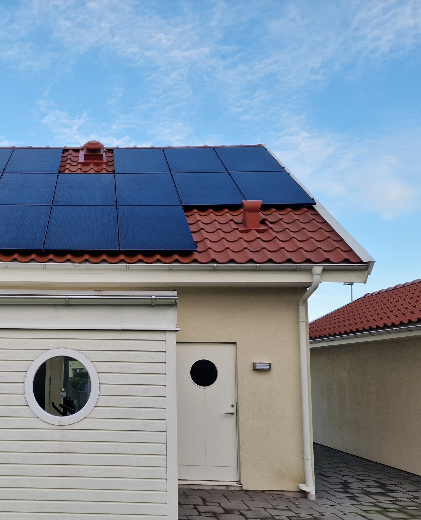

Tack för alla svar
Som sagt är investeringen endast intressant om fackman godtar stegen för att klättra upp på taket och byta reservdelar till takfläkten vars motor sitter uppe på taket. Placering av takfläkten motor syns på bild. Eftersom den korrekta sidan är täckt med solpaneler får man ta takstegen på andra sidan. Från nock är det cirka 50 cm till fläktens motor.
Skulle hantverkare säga ja till ett sådant uppdrag eller får man fortfarande kalla handen om man sätter upp en stege?
Går monteringen verkligen så snabbt som på en timme? Behöver man inte täta på något sätt så att fukt inte tränger in under takpannorna?
Nej
A
T tergo skrev:
Nej
monteringen är inte förstörande på något sätt och du behöver inte göra några extra tätningar.
montaget är superenkelt men har du aldrig gjort det förut säg några timmar så är du klar, max.
Joak och 1 till
jag har monterat sådana steg för 25-30 år sedan på några hustak och jag kan lova att det tar mer en timme att göra det
troligen är de 2 första och de 2 sista pannrader fästa
