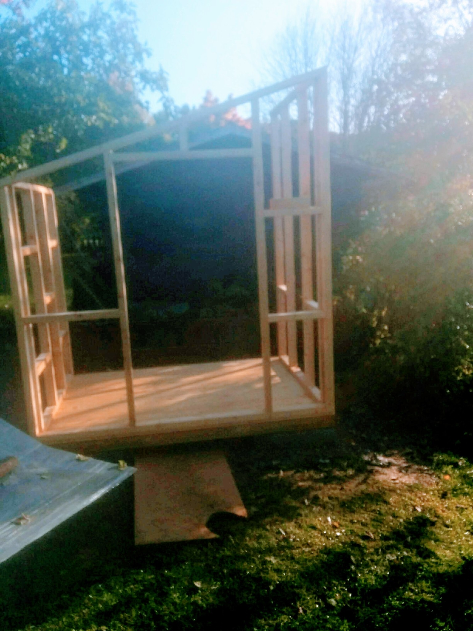

Vi bygger en enkel redskapsbod. 210 cm bred och 162 cm djup. Högsta höjd på taket (hö kortsida) 224 cm och lägsta 162 cm (vä kortsida). Kortsidorna har 2 reglar /53 cm avstånd och långsidan 3 reglar /avst ca53 cm. Regelvirke 45x70. Här tänkt tak med råspont+plåt. Nu är frågan vilken dimension tak reglarna måste ha? Längden
är 210 cm. Hur många? Stomme till en redskapsbod under uppbyggnad, synliga reglar och en ojämn takhöjd i träkonstruktion.
Om du kör med 45x145 C24 c/c ca 540 mm jämt fördelat på 162 cm då håller det till och med att gå på.
Beijer har en Dimensionerings-"app" den rekommenderar 45x120 C14 för snözon 2. (Finns här)
Jag skulle nog köra på 4 st 45x95, det tycker jag duger gott och väl för en sådan liten byggnad.

Tack så mycket. Då kör vi nog på 45x95 eftersom det är en så liten bod. Det är dock snözon 2.5 här.
