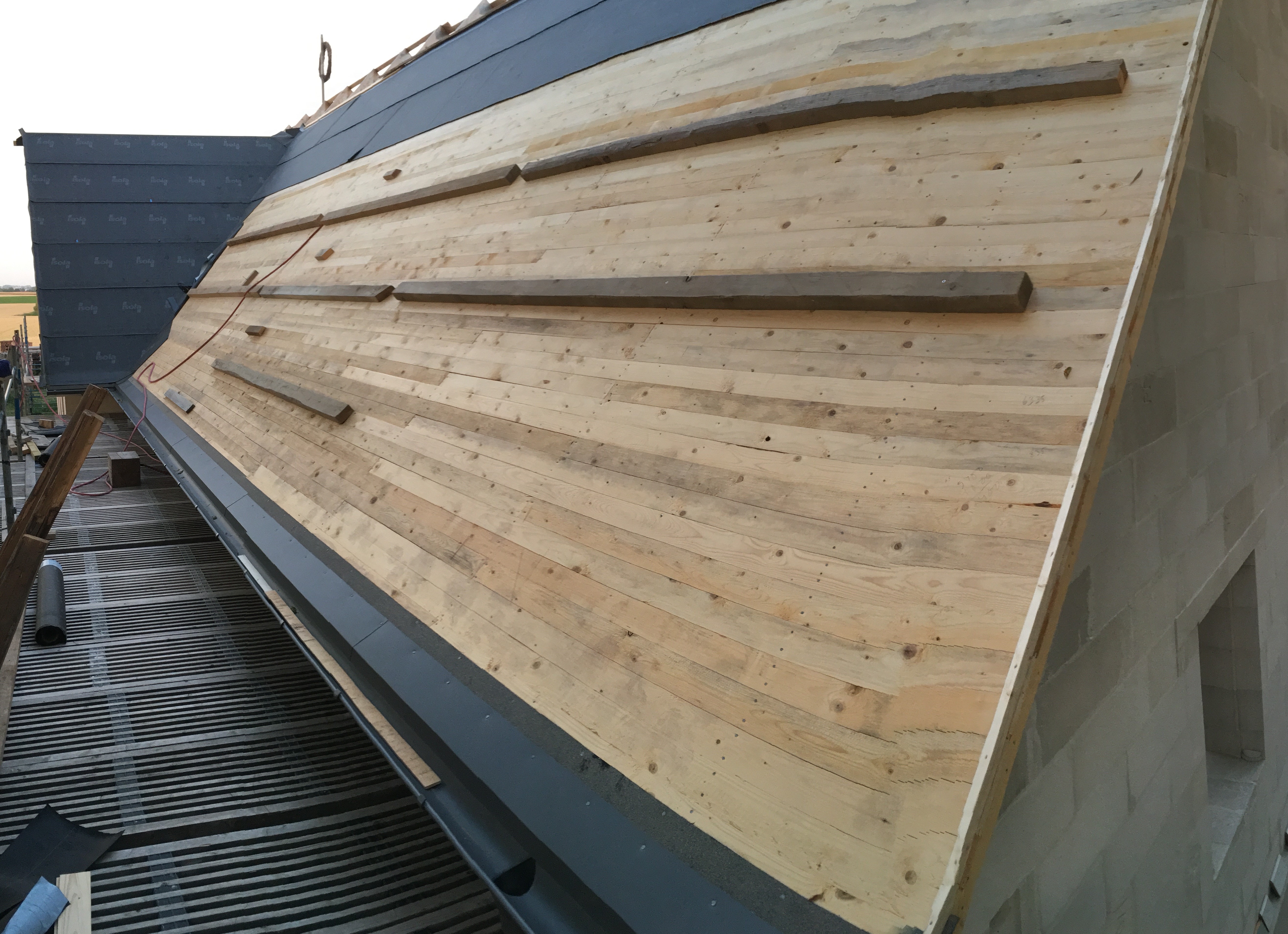

Nu är vi två som hjälps åt när vi pappar, det är ganska meckigt att göra det själv oavsett läggningsteknik.
Såhär gör vi iaf:
Mäter taklängden, markerar över varje takstol 90cm från slutet på takfotsplåten och varje 90cm uppåt. Detta blir nederkant på varje våd.
När vi då börjar längst upp, så har vi mått/streck att lägga underkanten av pappen efter (vilket samtidigt borgar för att det blir raka våder). Vi rullar ut våden så den sträcker sig över tre takstolar, fäster 3-4 pappspik, kollar så nederkanten ligger vid strecken över takstolarna, sen fäster vi ett gäng spik, rullar ut 3 takstolar till, spänner rullen och skjuter dit fler spik, och så håller vi på.
När översta våden är lagd, så gör vi om proceduren, då är ju inte nederkanten på våden ovanför fäst, så det är bara att vika upp lätt, börja rulla ut över tre takstolar, kolla strecken, fästa 3-4 spik osv.
Vi spikar bara i ovankant på rullen när vi fäster våden, aldrig igenom plasten, den drar vi av senare och skjuter spiken i klisterremsan, sen drar vi av plasten på den andra våden och klistrar ihop ovanvåd med undervåd.
Detta gör att när man kommer ner med sista våden så ligger den precis där den ska, där takfotsplåten slutar.
Edit: nu bygger vi med 45 graders taklutning, har man under 25 graders taklutning och inte behöver fästa något att gå på för att inte halka ner, då spelar det ju ingen roll.
Men det känns ju inte bra att punktera pappen för att fästa reglar att gå på och sen gå och smeta på isoklister, är man så vass så man verkligen hittar alla spik/skruvhål när pappen är lagd?
Kan se ut såhär tex:
