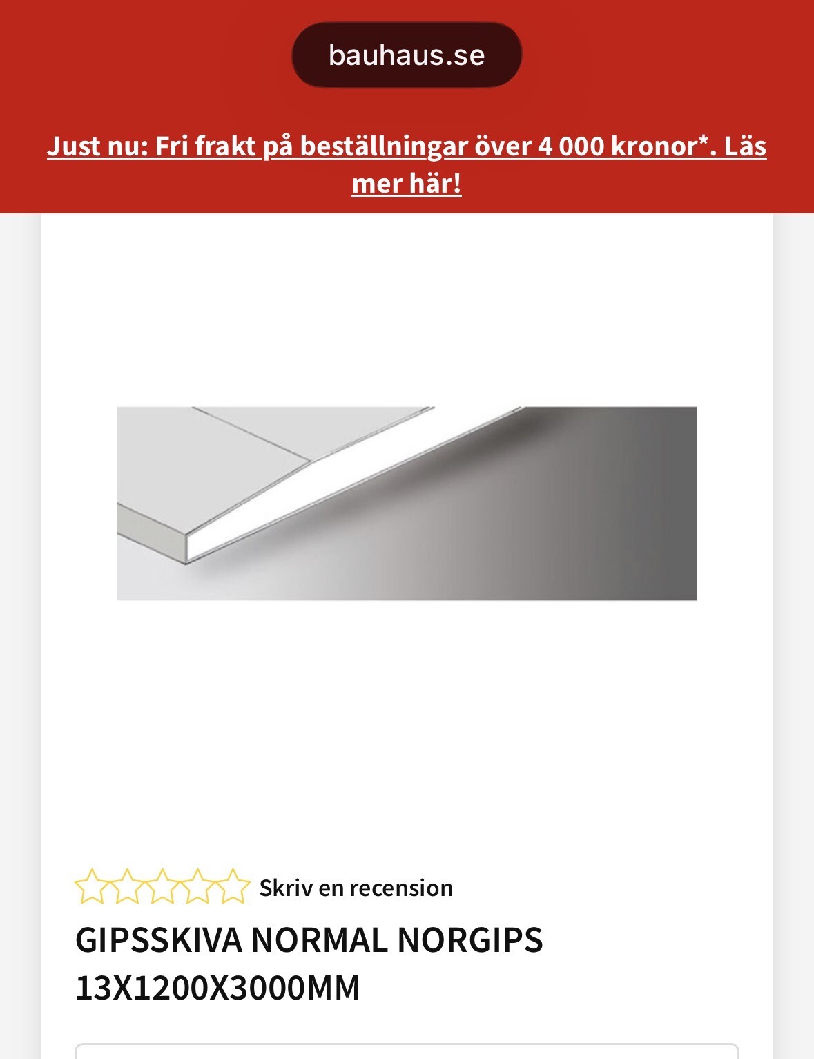

Ska gipsa en vägg som är högre än 2500 så kommer behöva kortskarva. Är det smart eller onödigt att då köra gips med försäkning runt om som man kör med för släta tak?
Köp gipsskivor som är 2700mm istället!

Finns 3m gips, men annars går det ypperligt att använda plan gips som du beskriver.
  • Gipsskiva av märket Norgips, 13 mm tjock och dimensionerna 1200x3000 mm, med fri frakt erbjudande.

Köp längre gipsskivor istället. Det finns åtminstone både 2700 och 3000mm långa skivor.
Med hög golvsockel så kan man lätt vinna någon decimeter till genom att dölja skarven bakom sockeln.
Huddingebo
Använd 900 x 2700 eller 1200 x 2700 mm.
