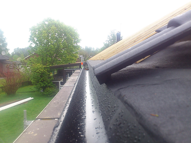

Lama168 skrev:
Testat olika varianter idag. Höjde upp första och andra bärläkt till det framtida 50mm och lade på ett par nya friska Palema.
Panna vilar direkt på råsponten. Svag dipp neråt, faktiskt mindre än jag trodde.
En kil på 12mm höjd. Nu går det lite uppåt istället.
Nu har vi en på 8mm. Den ser väl bäst ut men det är inte många millimeter det handlar om alltså.
Du har ju redan en kil under råsponten! Såg inte denna innan.

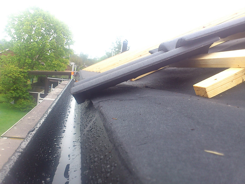

Hej igen
Nu har vi kommit så långt att vi fått på papp och ströläkt. Ide´n med en lite höjning under fotplåt funkade inte då blev det bakfall. Men kan det vara något om jag sätter nedersta pannraden så den vilar på sin nedre klack. Blir ett snygg fall utan dipp. Utstick i ränna blir ju inte så långt men vattnet hamnar ju där det ska ändå. Blir väl även bättre ventilation under pannorna också. Någon nackdel?
Enda nackdelen skulle väl vara att fåglarna lättare kommer in under pannorna och ev. kan bygga bo om pannan ligger på sin klack. Ur fågelsynpunkt är nog den nedre bilden bättre, men då får kanske pannan en lutning som inte matchar de övriga pannornas lutning??
L
Jodå en remsa papp finns under plåten. Fågelband finns i planen. Jag tar nog kör på klackvarianten, ser klart bäst ut. Tack för råden.
Kommer inte pannan nöta hål på pappen? Lägg en till takfotsplåt under?
Om den nu skulle nöta hål är det ju plåt under.
L
Ja två plåtar kan ju kännas lite överkurs. Men visst, hål kommer det nog bli vad det lider. Dock känns ju papp plåt och papp rätt bombsäkert. Man blir ju rätt låst med den här takkonstruktionen.
