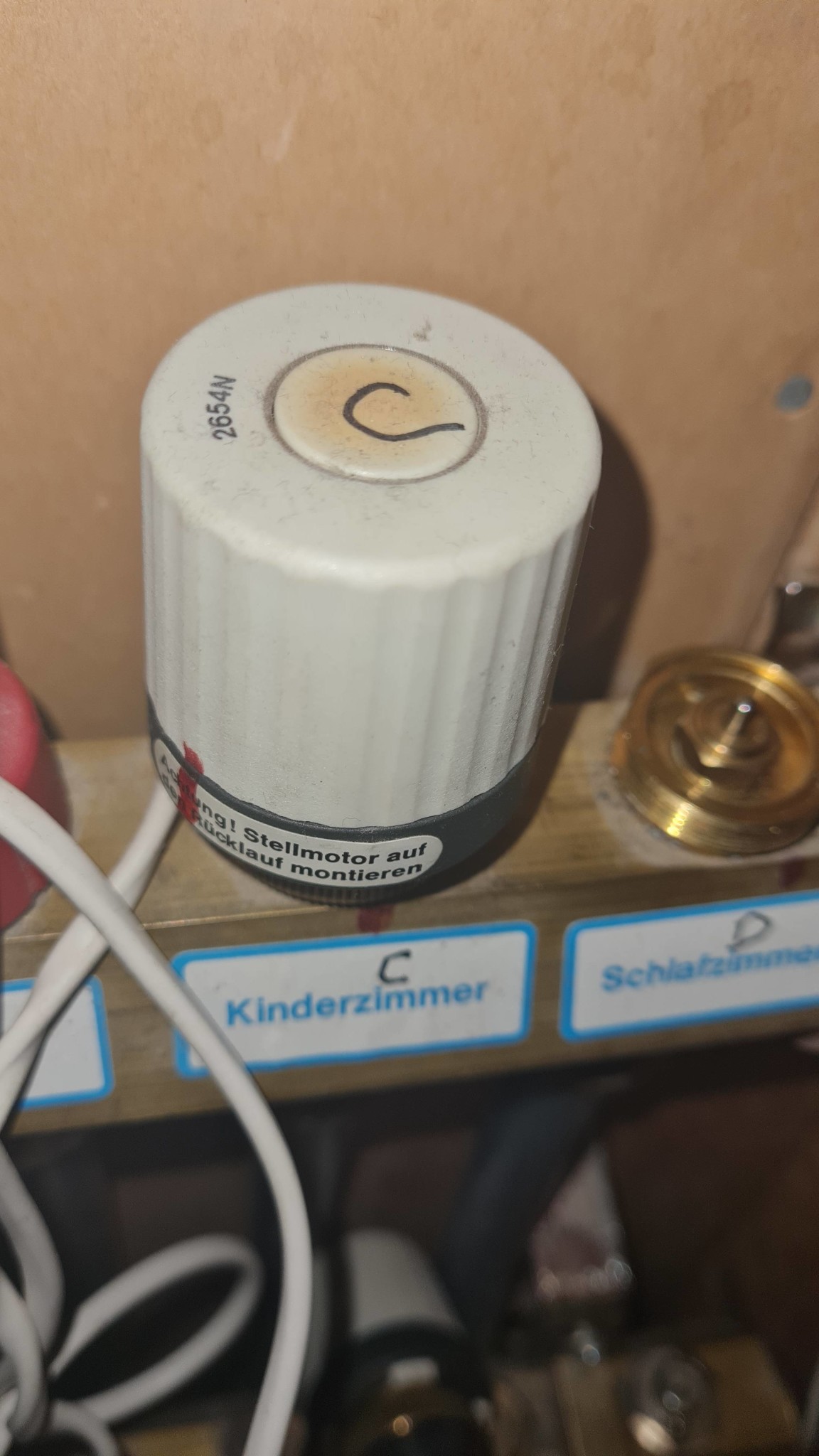

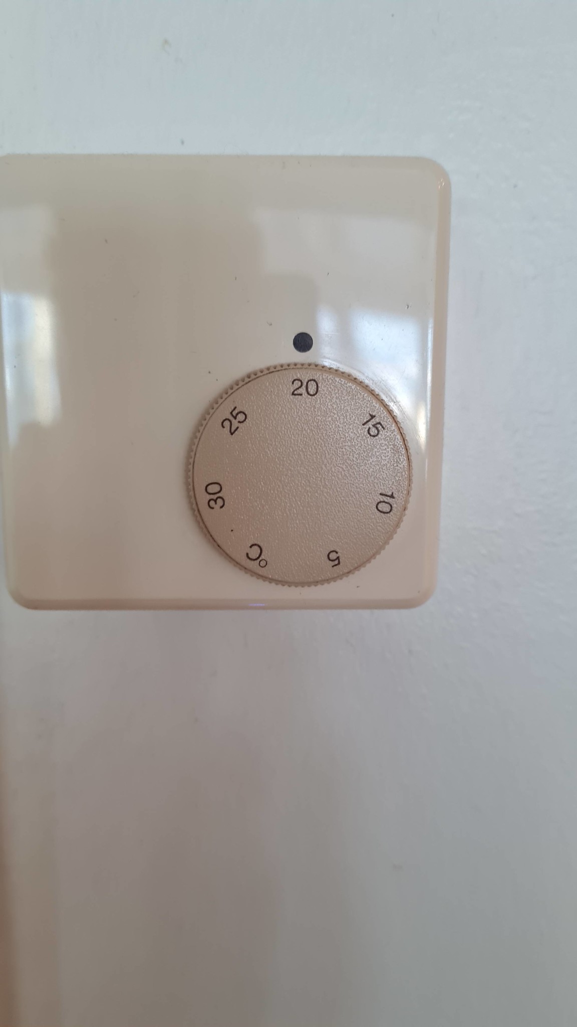

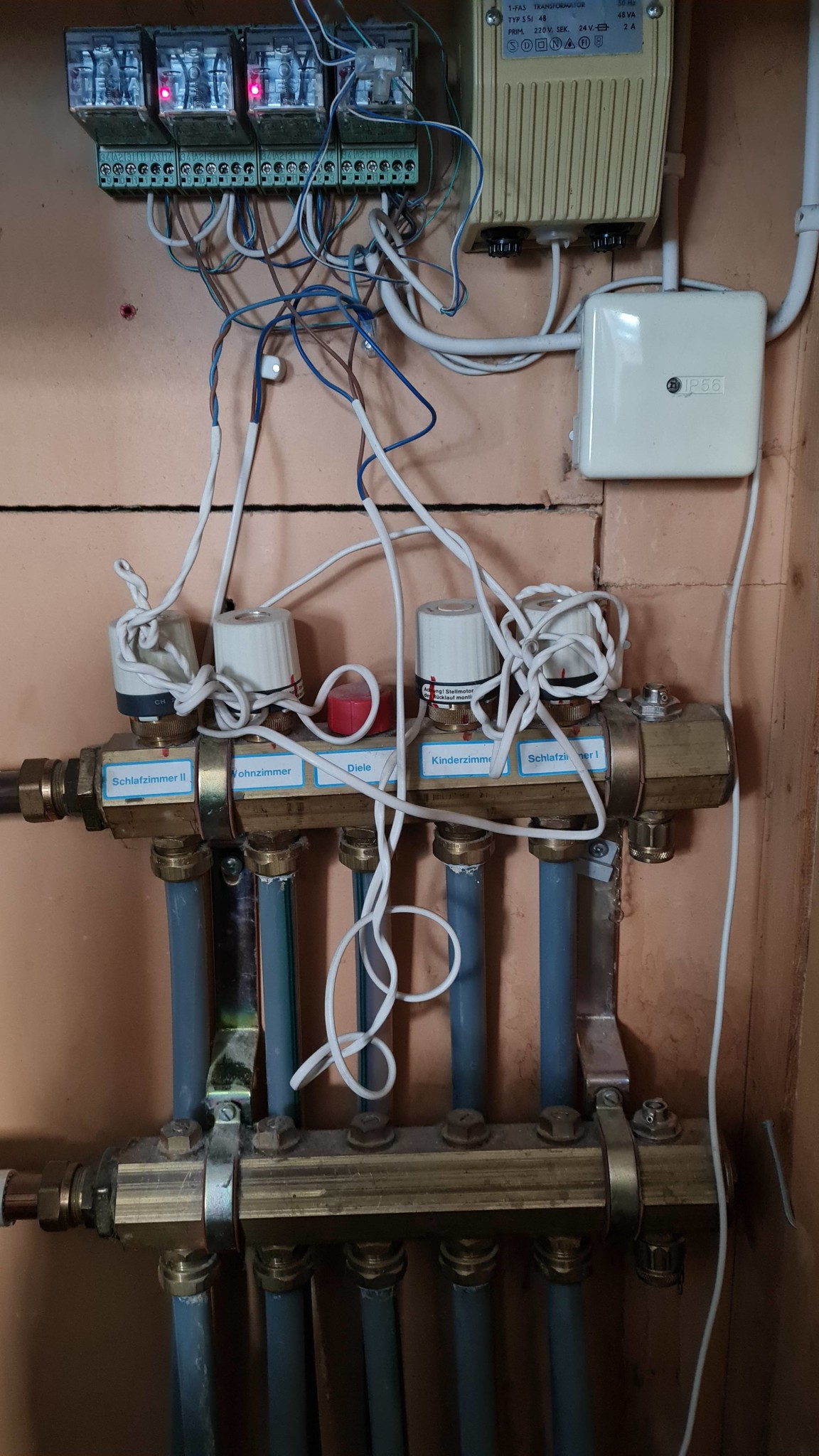

Jag är okunnig på området. Jag har ett golvärmesystem som är från ca mitten av 1990-talet. Ursprungligen gick det med en Albin Triopanna men sedan en tid med en Thermia Diplomat bergvärmepump. Jag har termostater i rummen som är helt värdelösa och skulle vilja kunna styra värmen individuellt i respektive rum och på distans. Då verkar Tado Radiator Thermostat V3+ Tado Radiator Thermostat V3+ Startpaket - Temperaturstyrning | Kjell.com fantastiskt. Men hur vet jag om det passar på mitt gamla system? Deras hemsida gav ingen info. Jag vet inte vad golvvärmesystemet heter men det står tysk text på det (och är inte i huset nu). Någon som kan säga utifrån denna begränsade info och bilden om Tado-grejerna kan fungera. I så fall antar jag att man kan byta alla de rattar som kopplas till reläerna med V3:or. Jag behöver 9 st totalt i mitt hus så det blir en peng men verkar väldigt bra om det fungerar. (jag försökte kolla på Tados hemsida och med deras support men det gav mer ? än !)

Ser ut som dina ventiler styrs med 24vac om du har 24vac fram till termostaterna så är det bara att skruva dit en trådad tado termostat.
Du kan även bygla i centralen om du vill tex styra flera rum med samma termostat..

Tack för svar. Förstår jag Tado rätt byter man en enhet till en med sladd och sedan kan man sätta trådlös på de andra. Bygling var ju smart!
