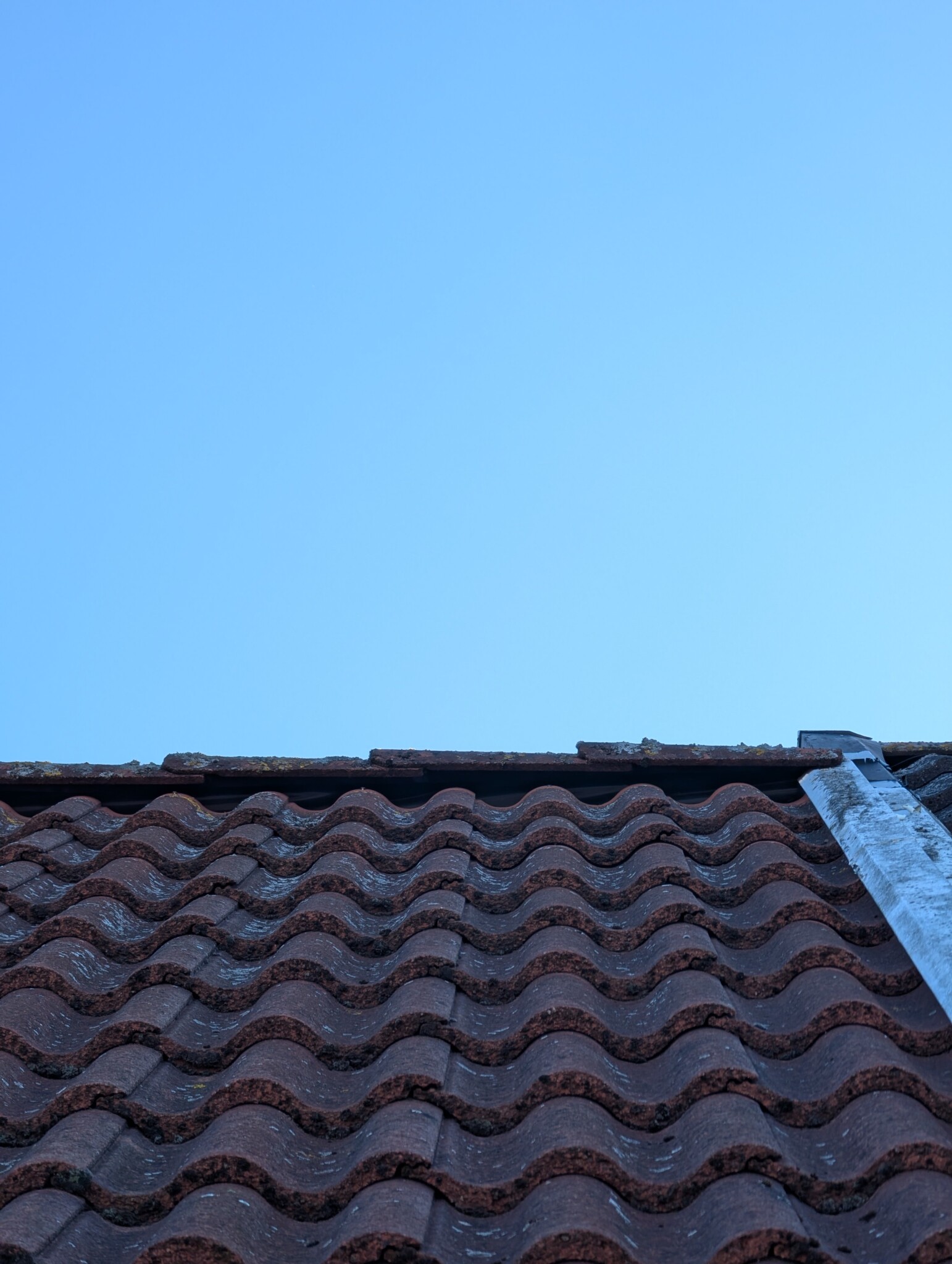

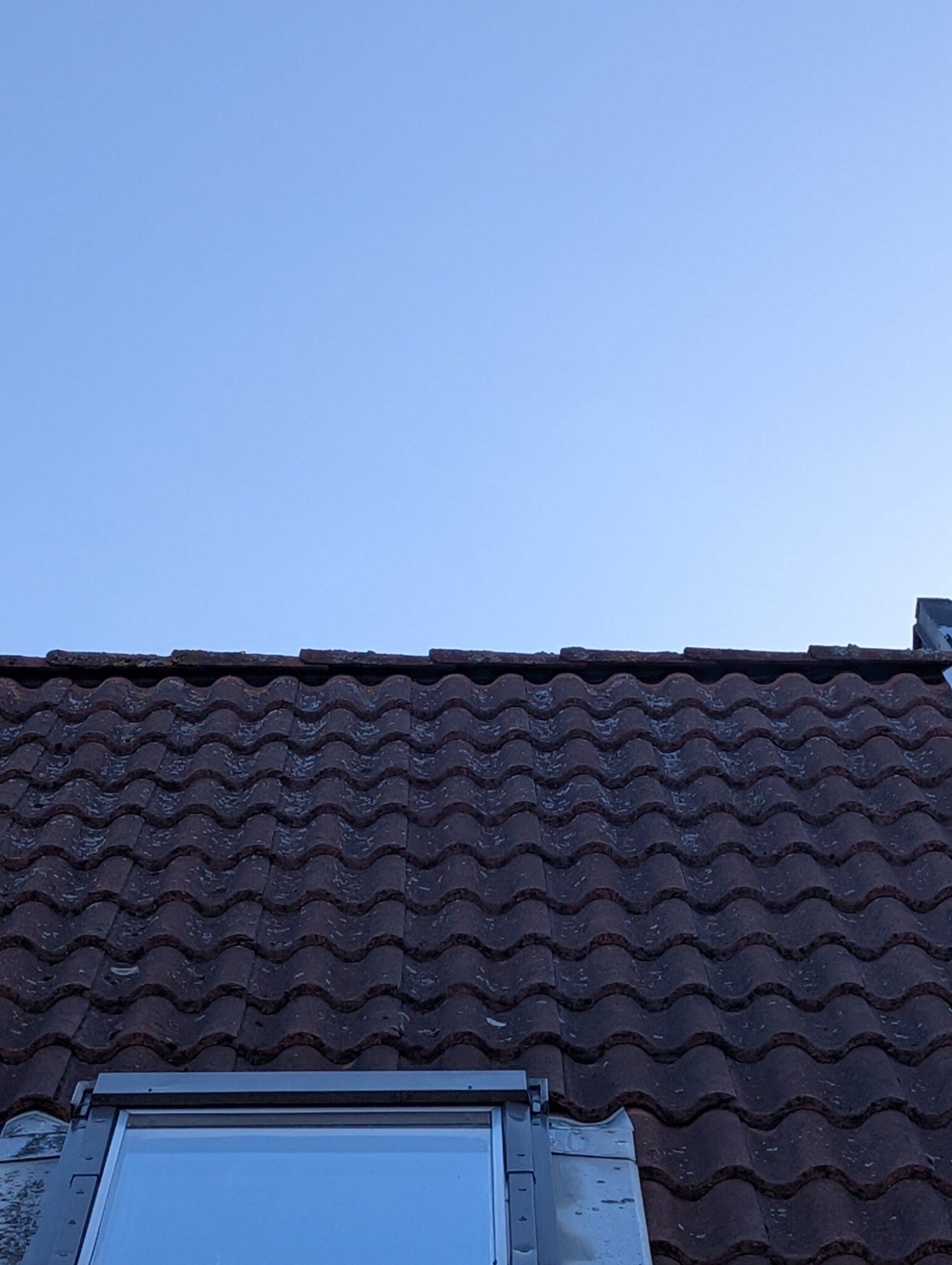

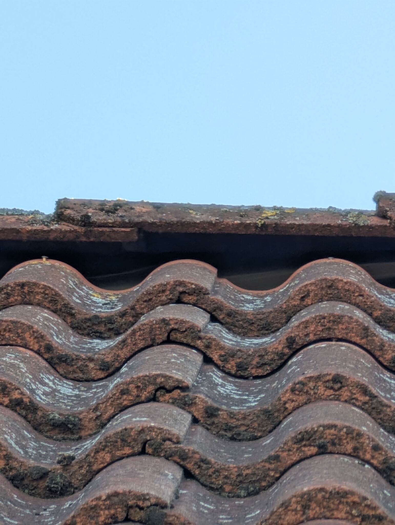

Jag har en fråga om taknocken. Huset är byggt 1988.
Jag tittade på taket idag och lade märke till att det är en glipa mellan taknocken och tegelpannorna. Är det normalt att det ser ut så? Jag tycker att glipan är betydligt större på ena sidan.
Är det något som behöver åtgärdas, eller är det normalt för ett tak?

Nog ganska normalt. Man sätter numera (ofta) ett nockband. En ventillerad Al. tejp som spänner från pannorna på ena sidan till pannorna på andra sidan, under nockpannan. Då kommer det inte in skräp eller fåglar etc.
Jag tror inte man hade det alls 1988, och det är långt ifrån alltid det monteras vid takbygge/byte nu heller. Om man vill eftermontera så behöver man dels lossa nockpannorna, dels rengöra ytan på pannorna där den självhäftande tejpen skall sitta. Rätt mycket jobb.
