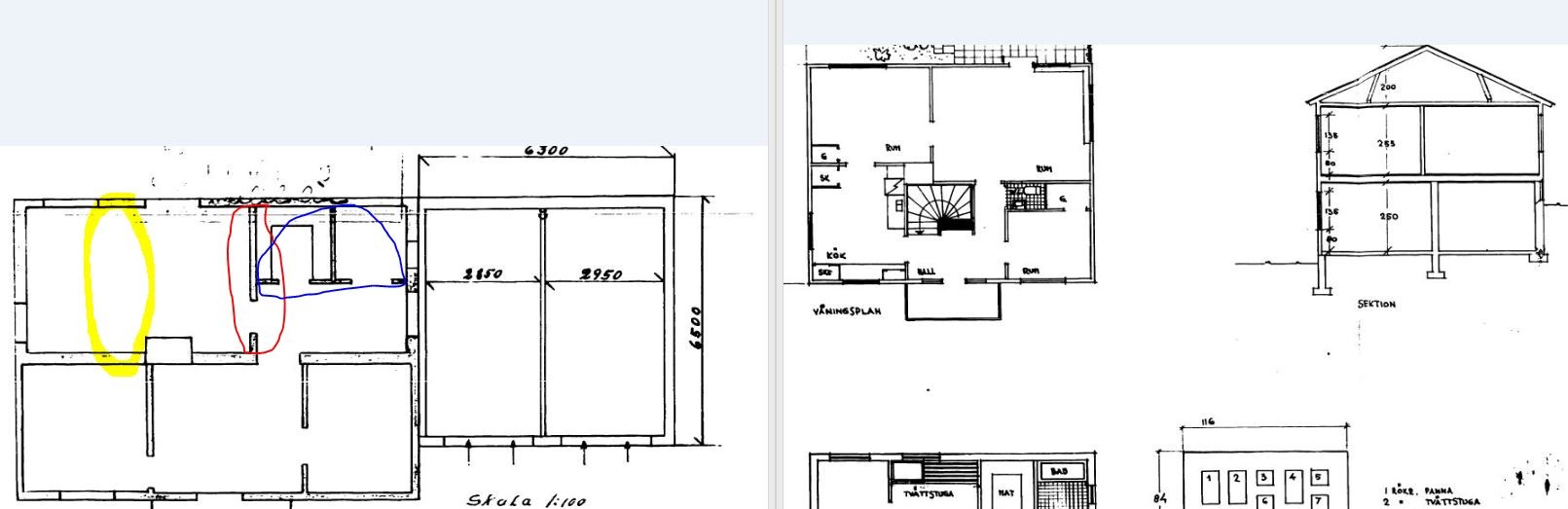

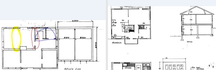

Håller på att bygger om hemma men planen håller på att ta en annan riktning.
Tagit bort 2 väggar(blå markering) men är lite tveksam till gymrum nu när man närmar sig uppbyggnad.
Istället blivit kär i en annan tanke som innefattar rivning av ytterligare vägg(Röd markering) och då skapa en 6,3x4m avdelning där vi funderar på att sätta upp ett inbyggt större bad. Då får vi bort ytterligare en dörr och öppnar då upp mycket yta som skulle passa ypperligt för idén.
Väggarna är av tegel.
Vid gul markering finns det en till tegelvägg i samma riktning.
Hjärtvägg som går igenom huset och som jag kan se ligger det bjälklag över källarplan och hjärtväggen.
Således borde den inte vara bärande och grön att riva utan bygglov? Eller vad säger panelen?
Är vi också ute och cyklar med den här idén?
Hus från 1945
Dräneringsbehov egentligen(men inte aktuellt då det är sutteräng)
MÅSTE man isolera golvet med golvvärme eller går det utan.

Vilket våningsplan är det som du vill ändra?
Hur hänger ritningen med de olikfärgade ringarna ihop med ritningarna till höger som verkar ha en annan storlek?
Ser inte heller till någon trappa?
Men enligt sektionsritningen till höger är det en bärande hjärtvägg på souterrängplanet och troligen även på planet ovanför. När det är under marknivå finns det även väggar som är till för att stötta upp ytterväggarna så att de inte viker sig inåt av jordtrycket. I hus från 1945 kan det finnas andra väggar som är bärande eller stabiliserade eftersom det då fortfarande inte var standardiserat hur man byggde.
Att ha golvvärme på oisolerad betongplatta leder till dyr uppvärmning eftersom man kommer att värma upp marken och är en riskkonstruktion pga. risk för omvänd fuktvandring.
Souterrängplan kan behöva dräneras om.
