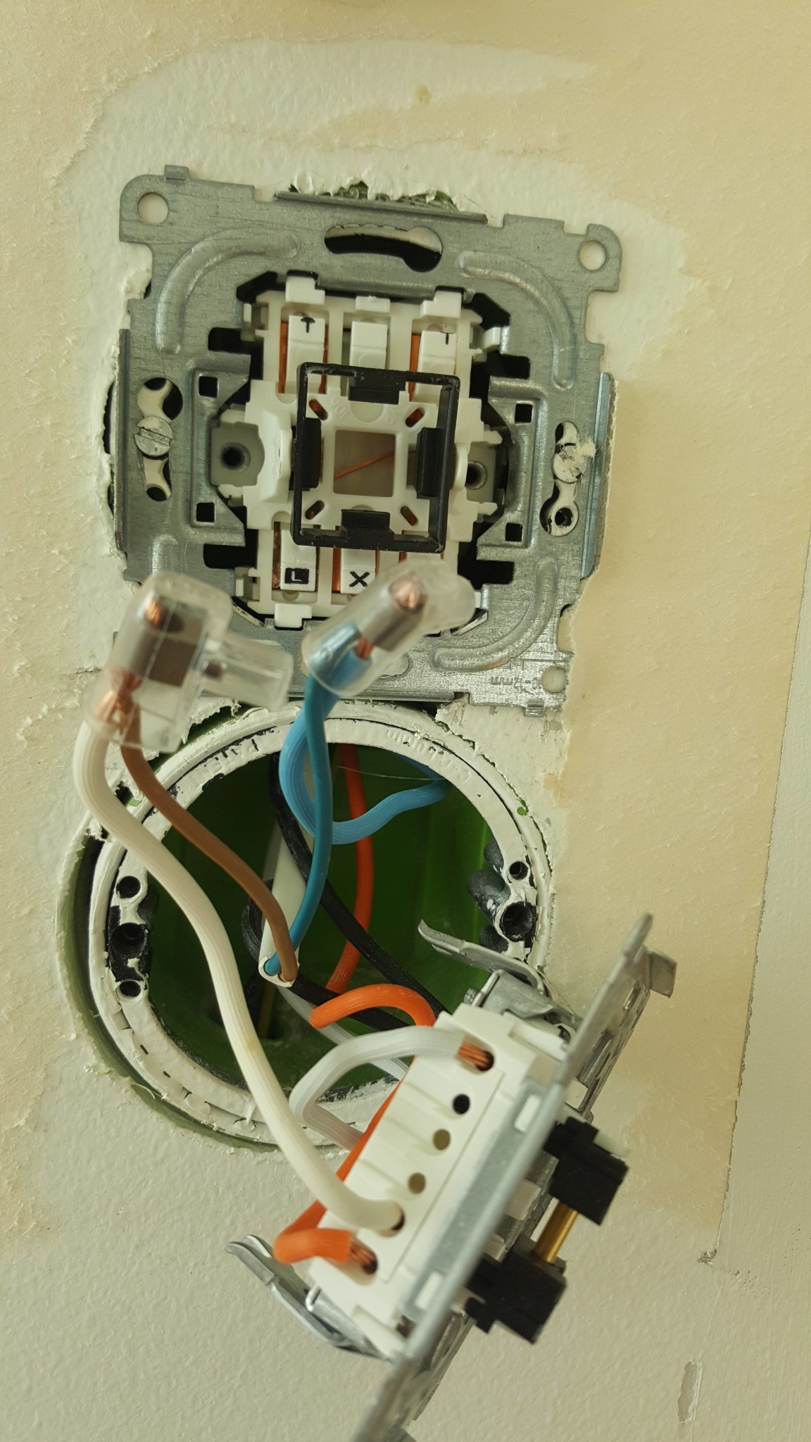

Tidigare ägare har kopplat in ledbelysning på befintlig lampknapp för takbelysning. Denna vill jag nu ta bort så att det bara blir den "riktiga" takbelysningen på knappen.
Någon vänlig själ som vet vilken kabel vet vsr den blåa kabeln ska kopplas in? Den bruna och blå kabeln som går in i den vita kabelstrumpan är dom som ska avlägsnas (ledbelysningen)
Tack på förhand

Är det den vita sk lampsladden som du ska ta bort?
I så fall skruvar du loss den från kopplingsklämmorna, låter den blå ledaren sitta kvar i isolerat i klämman och tar bort den vita korta ledaren (och tillhörande klämma) som nu går ner till strömbrytaren.
Är du osäker hur du ska göra detta på ett fullgott sätt så ta hjälp från någon kunnig person.

Stämmer bra. Det är den vita kabeln med blå och brun som ska bort. Är bara osäker på var den blå som går in i husväggen ska kopplas in?
Som jag skrev, låt den sitta kvar isolerat i bef. skruvklämma.
Det är säker en nolledare och får inte komma i kontakt med övriga ledare i dosan/strömbrytaren.
