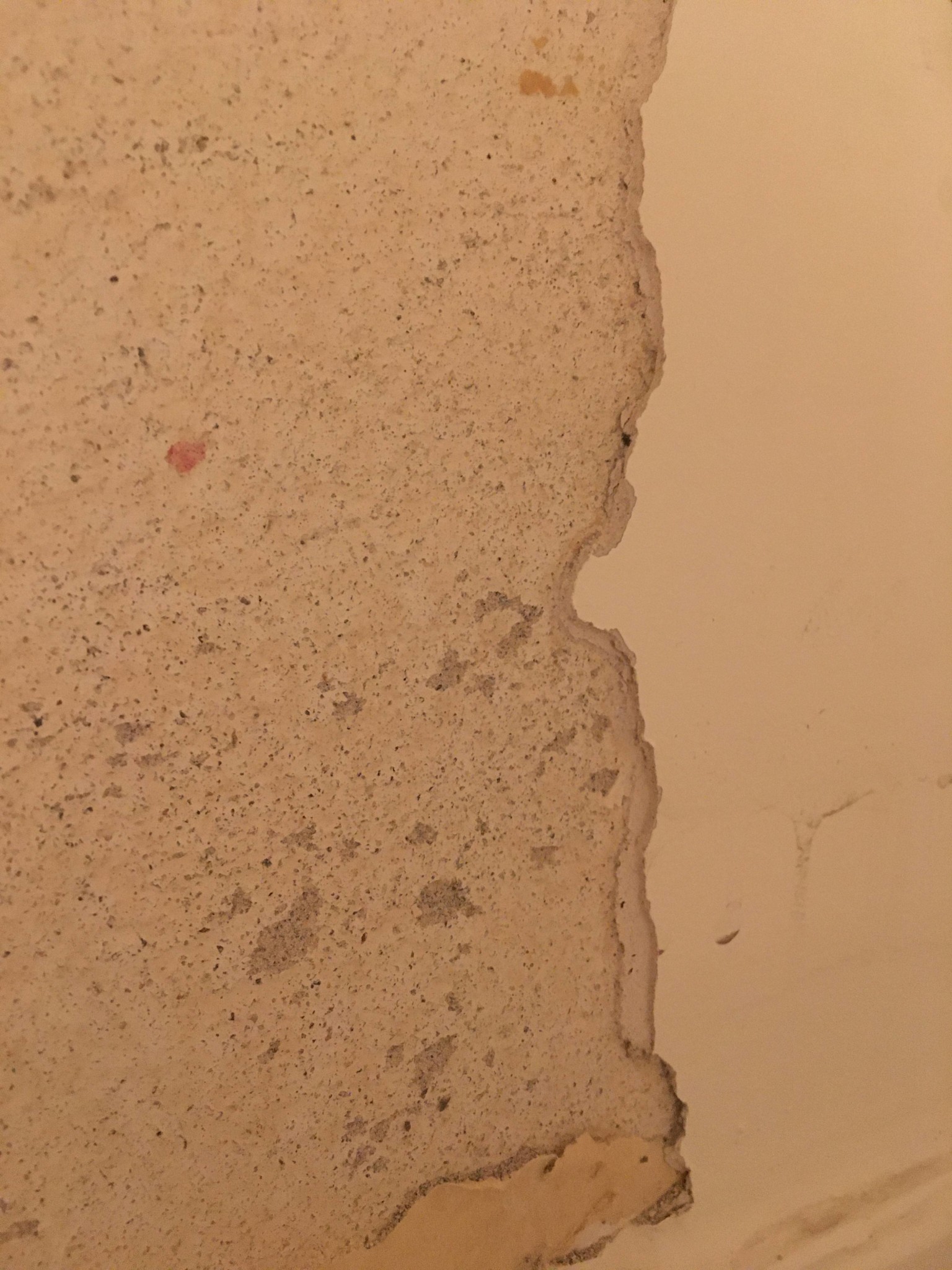

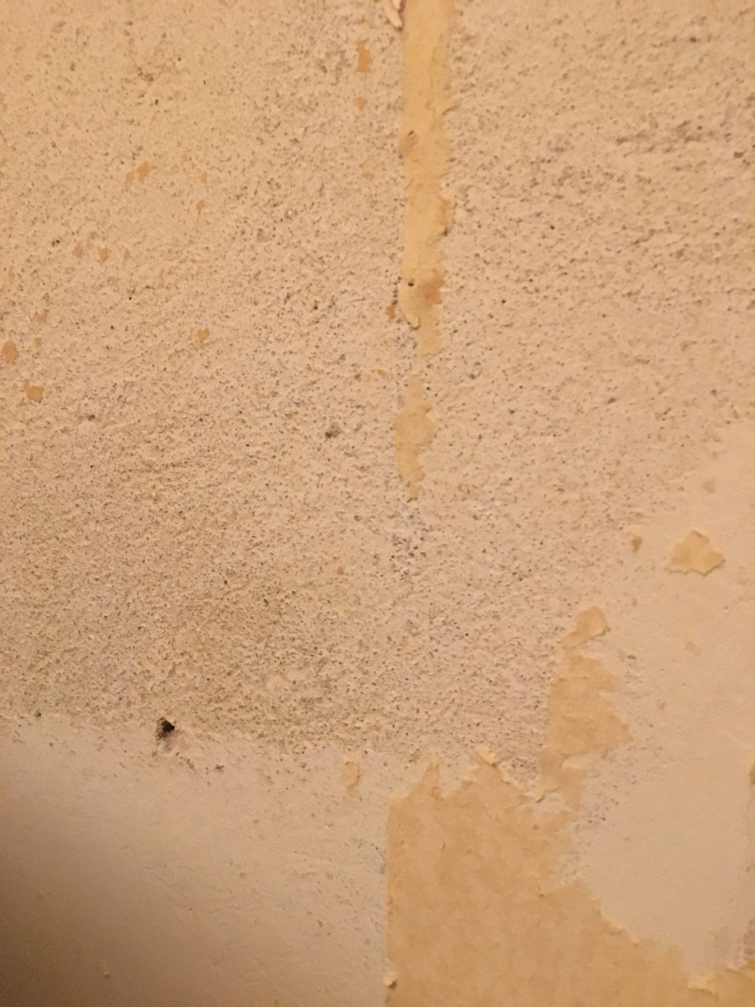

1. Har precis tagit bort vad jag menar är översta lagret på en övermålad strukturtapet. Undre lagret är väldigt tunt och det mesta sitter kvar på tapeten som är under. Vad är det bästa sättet att få bort detta ”fras”? Tanken är att jag ska ha målade väggar i slutänden och jag vill komma undan så billigt som möjligt med underlaget (dvs helst ingen renoveringstapet etc). Skrapa, sandpappra och sen spackla hålen? Blöta tapeten innan skrap?
2. På en bit av innerväggen åkte alla tapetlager med och kvar återstår den råa betongen. Vad spacklar jag den med innan målning?
Såå glad om någon kan tipsa en peppad amatör om nästa steg!

I detta fall borde det gå att blöta försiktigt på de bitar du vill ha bort. Om du hest vill ha kvar det understa lagret får du däremot vara försiktig med vattnet annars tar du med dig även det skiktet. Å andra sidan kanske betongen under ser bra ut i sig och du kan måla direkt på den. Dock finns risken att den är spacklad lite här och där, vilket du kanske inte ser direkt. Om du vill ta bort hela tapeten och få betongrent så blöter du två våder i taget (och aktar golvet om det är i trä eller känsligt!). Försök dra bort så stora ytor som möjligt i ett sjok. När du är klar med första våden blöter du den tredje och börjar ta bort den andra våden o.s.v. Du kommer att behöva en hel del vatten. Jag tycker att det är bäst att spruta på med en bra blomspruta och dessutom torka med en trasa. trasan gör att den första omgången fukt riktigt tränger in i tapeten. Du kommer antagligen att behöva blöta flera gånger på samma våd för hela våden och klistret måste bli blött.
Väljer du att bara ta de bitar som blivit över kan det hända att tapeten under blir "bucklig" av vattnet. Kolla på en liten yta om du kan "blöta bort" den mindre flik och ändå få tapeten under torr och slät. Ofta drar tapeten ihop sig när den torkar.
Du kommer nog att behöva spackla ganska mycket. Köp ett bra spackel, inte billigaste skräpet! Billigt spackel är svårjobbat och blir ofta bubbligt och gör att du aldrig vill spackla mer! Det finns andra här som kan rekommendera ett bra spackel. Det blir mycket spacklande och slipande (och dammande), men är du noggrann kan du få ett bra resultat. Du skriver "inte renoveringstapet", men även en billig sådan kan bli riktigt bra jämfört med allt slit med att ta ner tapeter, spackling mm.

Min poäng var väl denna: "Ha alltid en plan innan du börjar riva." Har du ingen annan att fråga så fråga här. Om du har en knaper budget så är det särskilt viktigt att kolla upp vad som kan behöva återställas efter att man rivit något. Om man nu har bestämt sig för att det inte går att ha kvar den målade vävtapeten under några omständigheter så bör man ju ta reda på vilket jobb det innebär att riva den och sedan skapa en ny yta. Ofta innehåller ju ekvationen två komponenter som står emot varandra, egen tid och pengar. Har man råd så lejer man bort allt, har man inga pengar knappt så får man göra det själv och är man novis tar det då längre tid än om man gjort lite renoveringar genom åren. Belöningen med att göra det själv kan ju vara att man blir lite stolt att man klarat projektet och kanske (med tiden) att man gjort det bättre än vad hantverkare gjort det hos grannen eller kompisen.
Just gällande den målade vävtapeten är det nog bara att riva som du gjort. Skador i underlaget är ofrånkomliga och man får helt enkelt anpassa sig efter resultatet av grovrivningen. Att spackla över eller lägga på en renoveringstapet är ofta inget alternativ på en vävtapet. Ja, kanske en riktigt styv renoveringstapet (glasfiberbaserad) skulle fungera, men det är inte säkert att det blir så snyggt. Som med all tapetering gäller att alla utstickande flisor, knaggar mm kommer att synas. Visst däljer en bra renoveringstapet en hel del, men inte utsickande saker. Ska man måla (som jag tror att du nämnde) så blir även gropar väldigt avslöjade. Är inte den spacklade ytan "prefekt" kommer det att synas igenom färgen också. Normala färglager nästan lyfter fram defekter i stället för att (som man kanske tror) fylla igen dem.

Tack snälla för hjälp! Förstår vad du menar. Frågade ändå ett par jag tänkte hade koll, som sa att det bara är att riva, spackla lite och sen måla. Tid och envishet har jag gott om, ska se om det ändå blir renoveringstapet (och spackel såklart).F fb35523 skrev:Min poäng var väl denna: "Ha alltid en plan innan du börjar riva." Har du ingen annan att fråga så fråga här. Om du har en knaper budget så är det särskilt viktigt att kolla upp vad som kan behöva återställas efter att man rivit något. Om man nu har bestämt sig för att det inte går att ha kvar den målade vävtapeten under några omständigheter så bör man ju ta reda på vilket jobb det innebär att riva den och sedan skapa en ny yta. Ofta innehåller ju ekvationen två komponenter som står emot varandra, egen tid och pengar. Har man råd så lejer man bort allt, har man inga pengar knappt så får man göra det själv och är man novis tar det då längre tid än om man gjort lite renoveringar genom åren. Belöningen med att göra det själv kan ju vara att man blir lite stolt att man klarat projektet och kanske (med tiden) att man gjort det bättre än vad hantverkare gjort det hos grannen eller kompisen.
