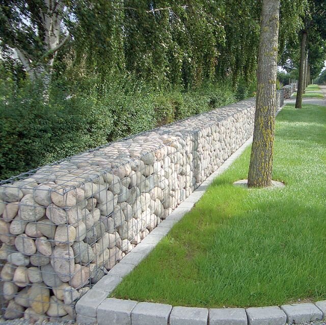

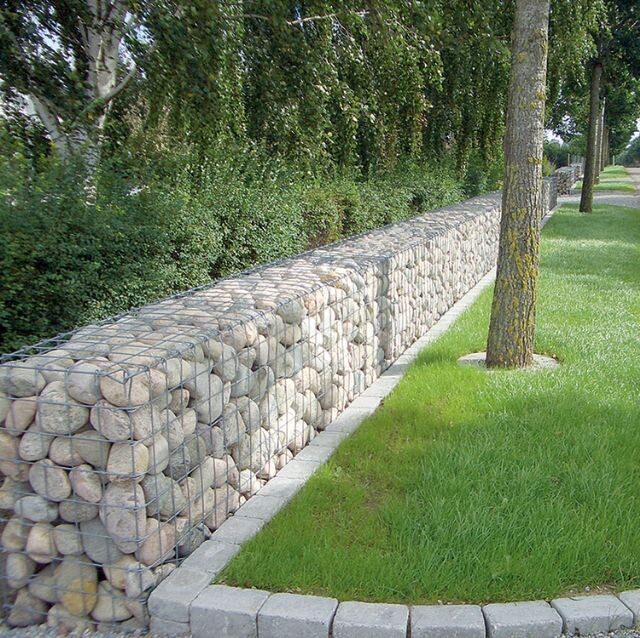

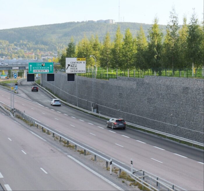

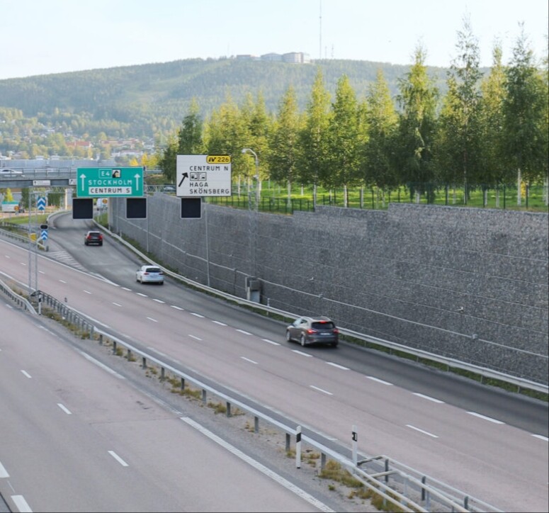

Gabioner däremot kan enkelt beskrivas som stora stenfyllda ståltrådsburar
Här är två exempel.
Motorväg med bilar och skyltar mot Stockholm, omgiven av träd och berglandskap i bakgrunden.
Gabionvägg av stenar placerad längs en grönskande trädgård med träd och buskar i bakgrunden.

Det finns färdiga med två fack där man lägger "finsten" där den syns och samtidigt kan fylla med betongkross, begagnad marksten, sprängsten, betongpannor etc som är billigare bakom.
Jag har alltså tillgång till natursten och kan hämta hem marksten, betongplattor och betongpannor när folk vill bli av med det.
Då är det en billig lösning.
