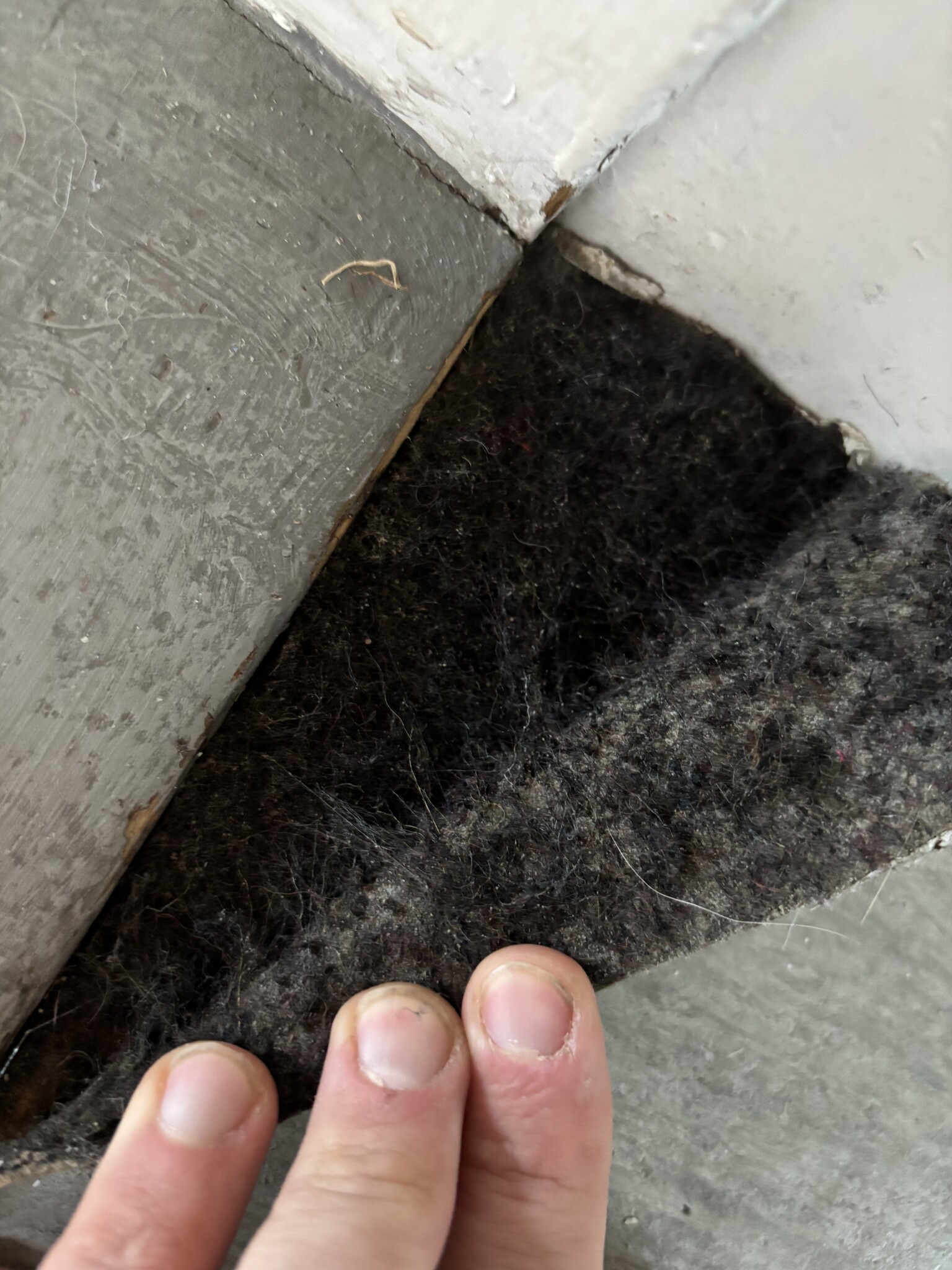

Hej! Jag tänkte ta bort några plastmattor. När jag lyfter lite på mattan så är det något svart mjukt dämpande fibermaterial. Under det ser det ut som spånskiva, eller vad tror ni? Kan det vara asbest här?
  • Närbild på en hand som lyfter en plastmatta, blottar ett svart fibermaterial och en spånskiveliknande yta under. Fråga om asbestrisk.
  • Hand lyfter svart dämpande material under plastmatta, blottar vad som verkar vara spånskiva. möjligt asbestrisk, fråga om materialidentifikation.

Det ser ut att vara oljehärdad fiberboard (a.k.a. Masonite) i botten och på det en stegdämpande, mjuk matta. Det var väl inte ovanligt att man la det under plastmattor för att få ett bra golv och att inte undergolvets ojämnheter och liknande skulle kännas genom mattan.
Ang. asbest så var väl det vanligare i limmen från miljonprogrammets tid men är du orolig så får du väl skicka ett prov till något labb för test.

Tack för svar! Slälva fiberboarden är spikad i underlaget, enda limmet som kan finnas verkar vara mellan den mjuka mattan och plastmattan. Det verkar dock sitta så bra att jag kan ta ut skivorna med plastmattan fortfarande fäst.

Ja, masoniten/fiberboarden brukar vara spikad rejält tätt längs kanterna med korta dyckert. Går det att riva skivorna utan att ta bort mattan så är ju det ett moment mindre.
