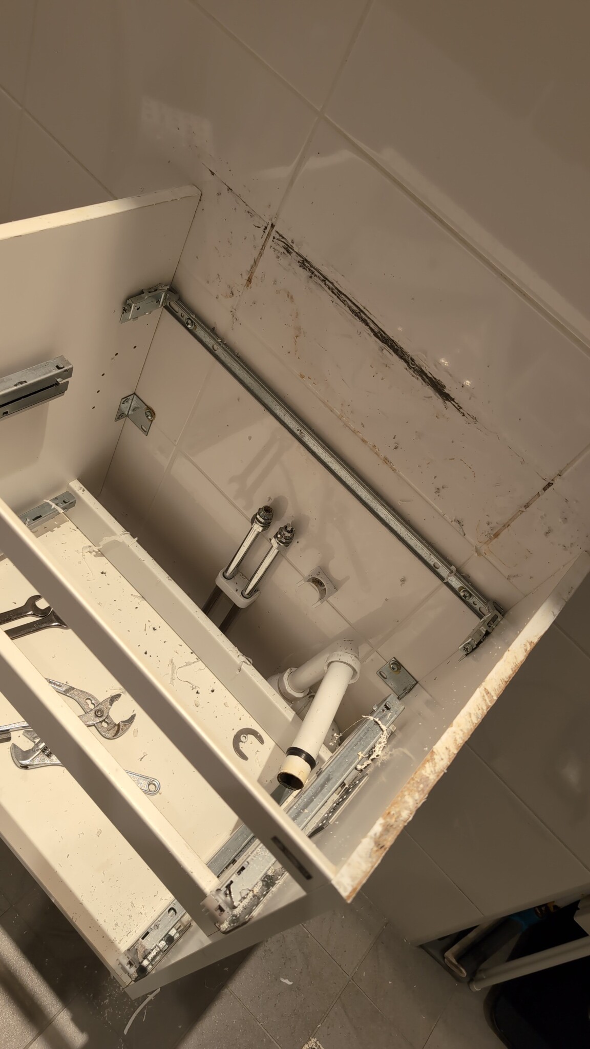

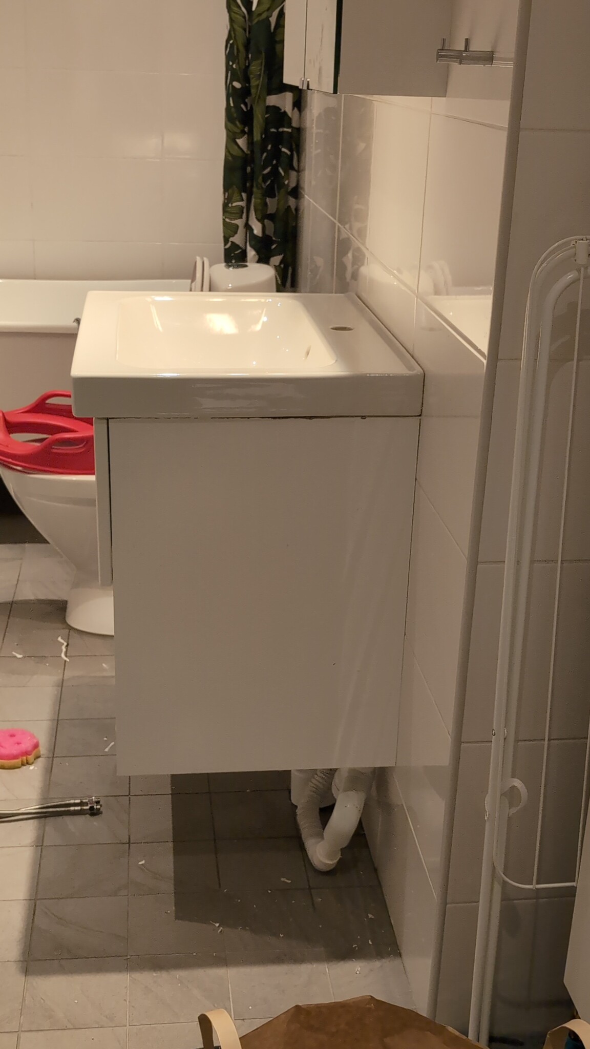

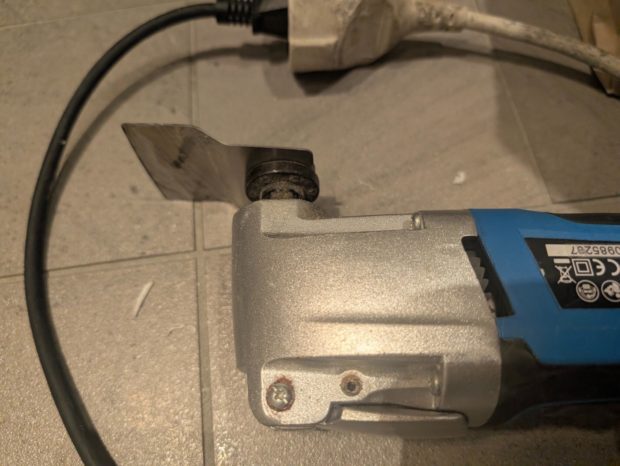

Jag tog precis bort ett sådant handfat och hade stora problem först. Testade brytblad och ståltråd utan framgång. På vissa ställen kändes det som att skära i kakelfog (hårt och knastrande) trots att det var siliconfog överallt (visade det sig). Köpte först en flexkniv på Jula vilket hjälpte mig till 2/3. Men vissa ställen satt som sten. Provade med japansåg men det funkade inte. Slutligen så fick jag tips att ta multiverktyg med knivblad och det gjorde susen. Det gick snabbt och rätt enkelt. Kaklet blev smutsig (svart) då siliconfogen brände fast på vissa ställen, men inte värre än att det gick att städa bort. Skåpet klarade sig inte helt heller 100%, men det är bara mindre små flisor som lossnade, samt listen högst upp. Ingen som påverkar möjligheten att sätta dit nytt handfat efter att jag tätat med ny silicon för att limma fast nya handfatet och fuktsäkra. Kommer se bra ut efter att jag fogat om (vilket jag inte gjort än). Lösningen var alltså multiverktyg med knivblad för mig.
  • Multiverktyg med knivblad på grått kakelgolv, användes för att ta bort siliconfog vid handfatsrenovering.
  • Vitt badrumsskåp med handfat, stående mot en kaklad vägg. Toalett och duschdraperi i bakgrunden.
  • Borttaget handfat med synliga rör och verktyg i ett skåp, kakelvägg med rester av siliconfog och smuts.
