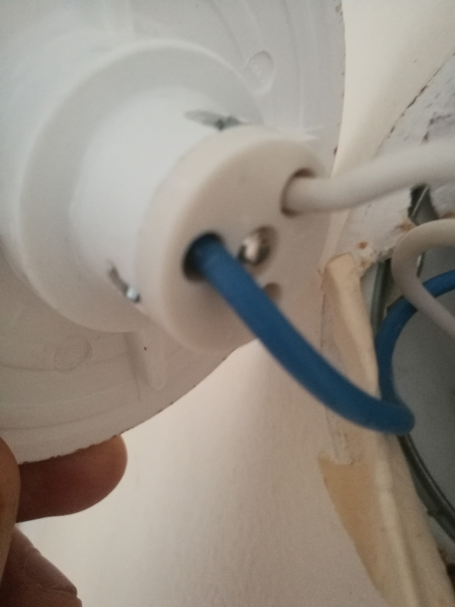

Jag har ett lampsuttag på väggen som jag skulle vilja ta bort och sätta dit ett täcklock istället.
Blev rekommenderad att köpa en Wago 221 och sätta på kablarna när jag tagit bort uttaget. Är det rätt eller hur gör man på bästa och enklaste sättet?
Är det något man klarar av själv eller ska jag ringa elektrikern.

Om du inte har tummen mitt i handen så klarar du det. Däremot är det inte lagligt, bara så du vet.
Wago 221 är ett utmärkt val för detta.
Själva operationen handlar om att skruva loss uttaget och koppla ihop alla ledare som var hopkopplade i lamputtaget. Dvs om du hade två blåa under samma skruv i lamputtaget ska de kopplas till samma wago. Om du har en ensam brun till en annan skruv ska den ha en egen wago. Så länge du inte ändrar något är det ingen fara. Se till att ledarna fäster bra i wagosarna.
Om du tar en bild på lamputtaget när det är lossat från väggen men innan du börjar ta bort ledare så får du hjälp här...

TS har Iofs inte berättat vilken höjd uttaget sitter på men jag tror vi kan förutsätta att det sitter på normal lamputtagshöjd. Lamputtag är inte beröringsskyddade som exempelvis vägguttag och får inte installeras på höjder under 'armlängds räckvidd".
Baserar mitt antagande på att denne ville ta bort befintlig uttag.
Men det är ett korrekt påpekande. Sitter utloppet lågt och ska ersättas av ett doslock måste locket skruvas fast.
