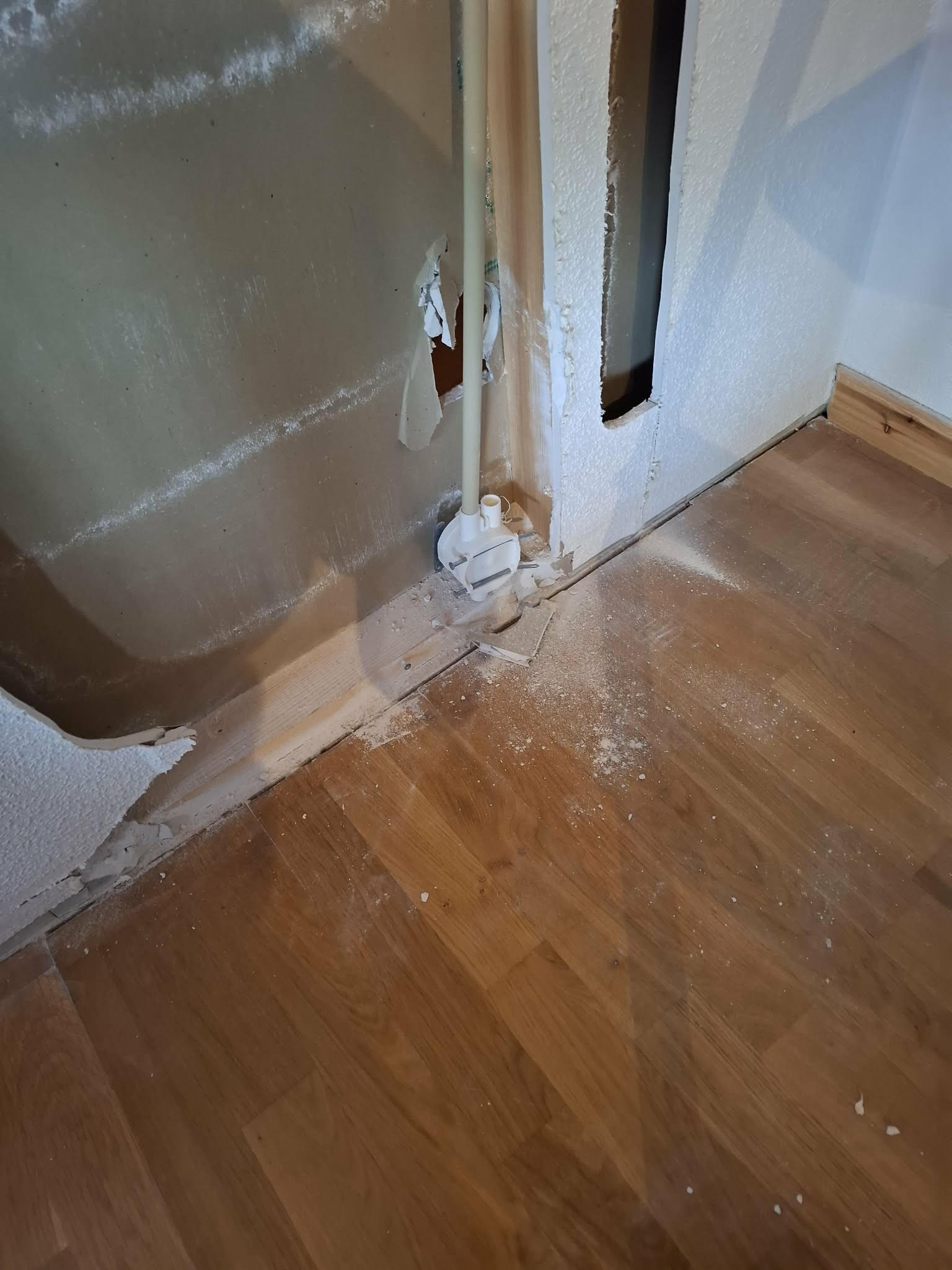

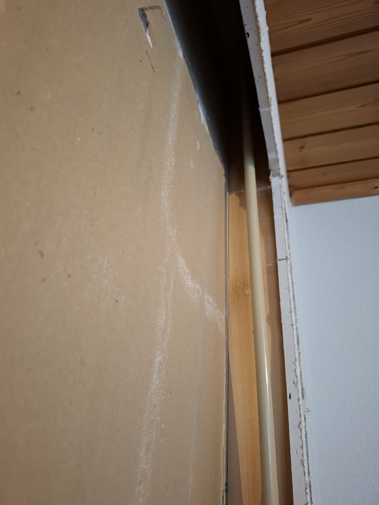

Vi har precis börjat såga upp en innervägg här hemma för att bygga ny dörröppning. Problemet är att det finns ett vägguttag (som för övrigt inte fungerar) + tillhörande elkabel som sitter mitt i vägen för kommande dörröppning. Den går upp på vinden mitt bland lösull-isolering. Läst att man inte får göra något åt detta själv, men OM man nu skulle göra det, vad bör man göra exakt för att säkra osv?

Man kopplar loss ledarna i kopplingsdosan på vinden eller var den nu är placerad. 1)
Därefter drar man ut dem ur röret.
Då kan man kapa röret där man behöver för dörröppningen.
1) Detta moment kan ha en del risker om det handlar om Torixklämmor ("tomtehattar"). Man behöver se till att övriga ledare fortfarande är tillförlitligt sammankopplade efter manövern. Mer om det när du hittar kopplingsdosan och ser vad den innehåller.
