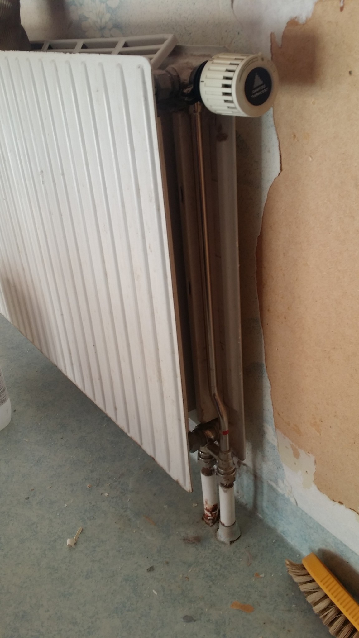

Finns det avstängning på det här elementet eller måste man tömma systemet? Övervåning i badrum.
Krilleman
Dåligt med avstängning. Tömma på tryck blir det för dig!

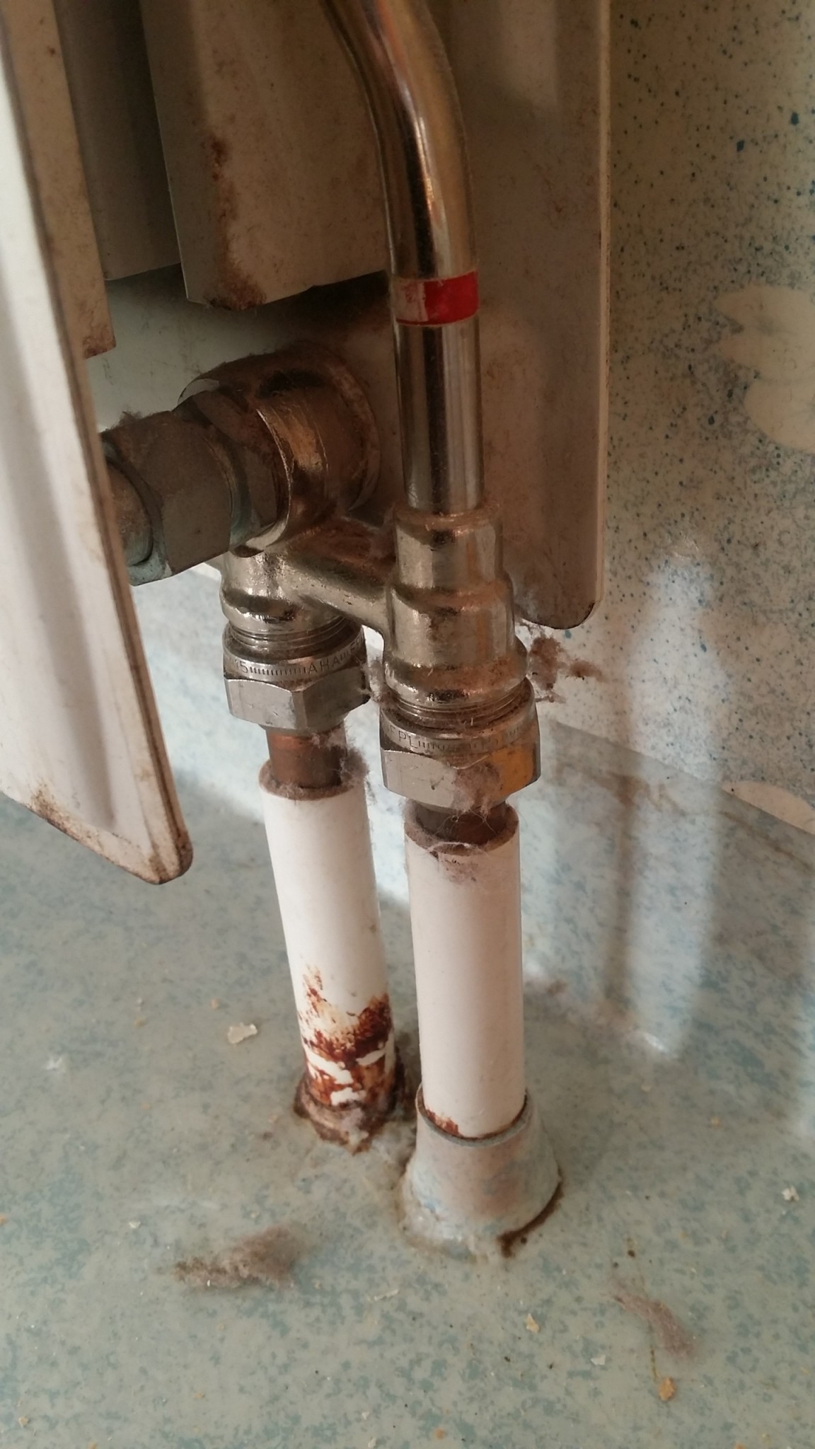

Du har röd markering på kopplet vilket innebär 1-rörssystem.
Bygla med ett förbigångsrör om du vill ha värme i resten av huset.
RSK 4806024

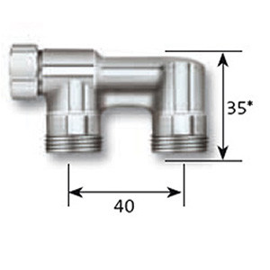

Bilden verkar inte komma med, provar en till...
Japp var enrörssytem, träffade på rörkrökaren som gjorde jobbet för 30 år sen :)
Fanns avstängningar i pannrummet så det var bara att stänga dom, ta bort elementet och sätta en bygel över
