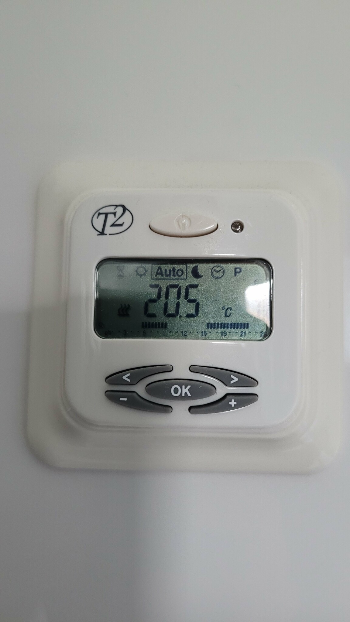

Har ett T2 värmegolv i badrummet som efter att det varit strömavbrott inte går tillbaka till den värme som den var inställd på. Istället går värmen för fullt. Har inte riktigt koll på om det varit så från början. Vi har T2 golv av nyare variant i hallen, där går det tillbaka till den värme som det var inställt på.
Någon som varit med om detta?
Låter som att golvvärmetermostaten har gett upp.
Bild på den?
Byt den.
Alfredo
H
Förtydligande. Efter ev. Strömavbrott och om man gör en ny inställning fungerar allt därefter. Men om mannen får ett nytt strömavbrott så får man göra på samma sätt. Lite märkligt.
  • Digital termostat med inställd temperatur på 20.5 grader Celsius visas på skärmen.
Låter som att minnesbackupkondensatorn har tappat sin funktion.
På 80-/90-talet hade vi en videobandspelare som tappade minnet direkt vid spänningsbortfall, vi lämnade in den för felsökning/reparation, efter utbyte av minnesbackupkondensatorn så höll den minnet i minst en vecka.
