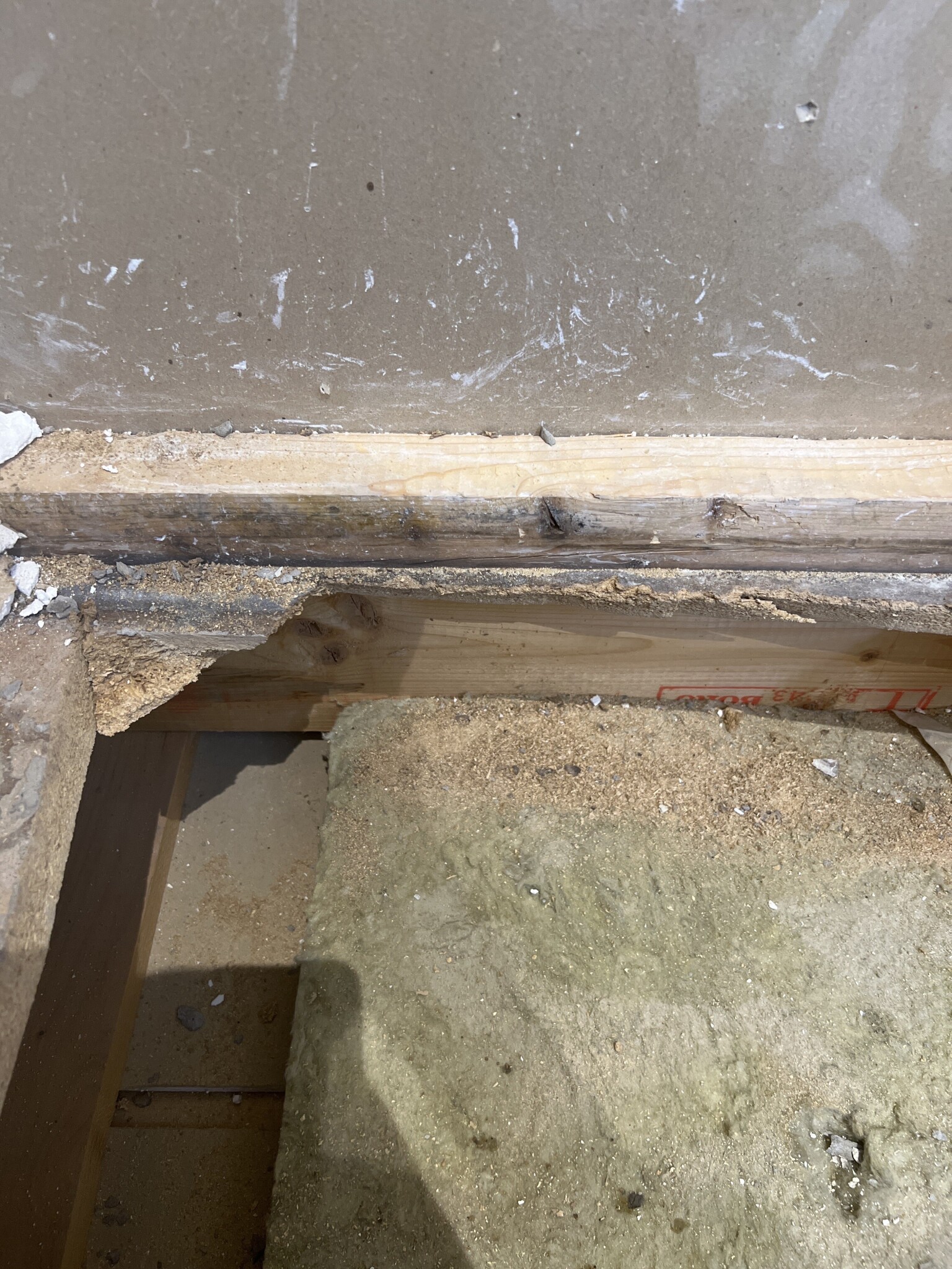

jag håller på att renovera badrummet i andra våningen (bjälklag). 600mm mellan balkarna.
Vi har sågat spånskivan runt brunnen som ska bytas ut och flyttas 20cm.
Men i närheten av brunnen så finns en balk, problemet är att nästa balk är i nästa rum.
Kan jag systerregla och sätta två nya balkar ca 2m långa på den befintliga balken? Detta för att få ny stöd kant för den nya spånskivan vi ska täcka med det vi har sågat?
  • Utsågat golv runt avloppsbrunn i badrum under renovering, visar bjälklag och isolering i andra våningen.
Såklart.

Hehe var nytt för mig med, något jag bör tänka på när jag reglar? Lim och långa skruvar har jag förstått, måste nya reglerna vara lika stora som befintliga balken?
Nej.
