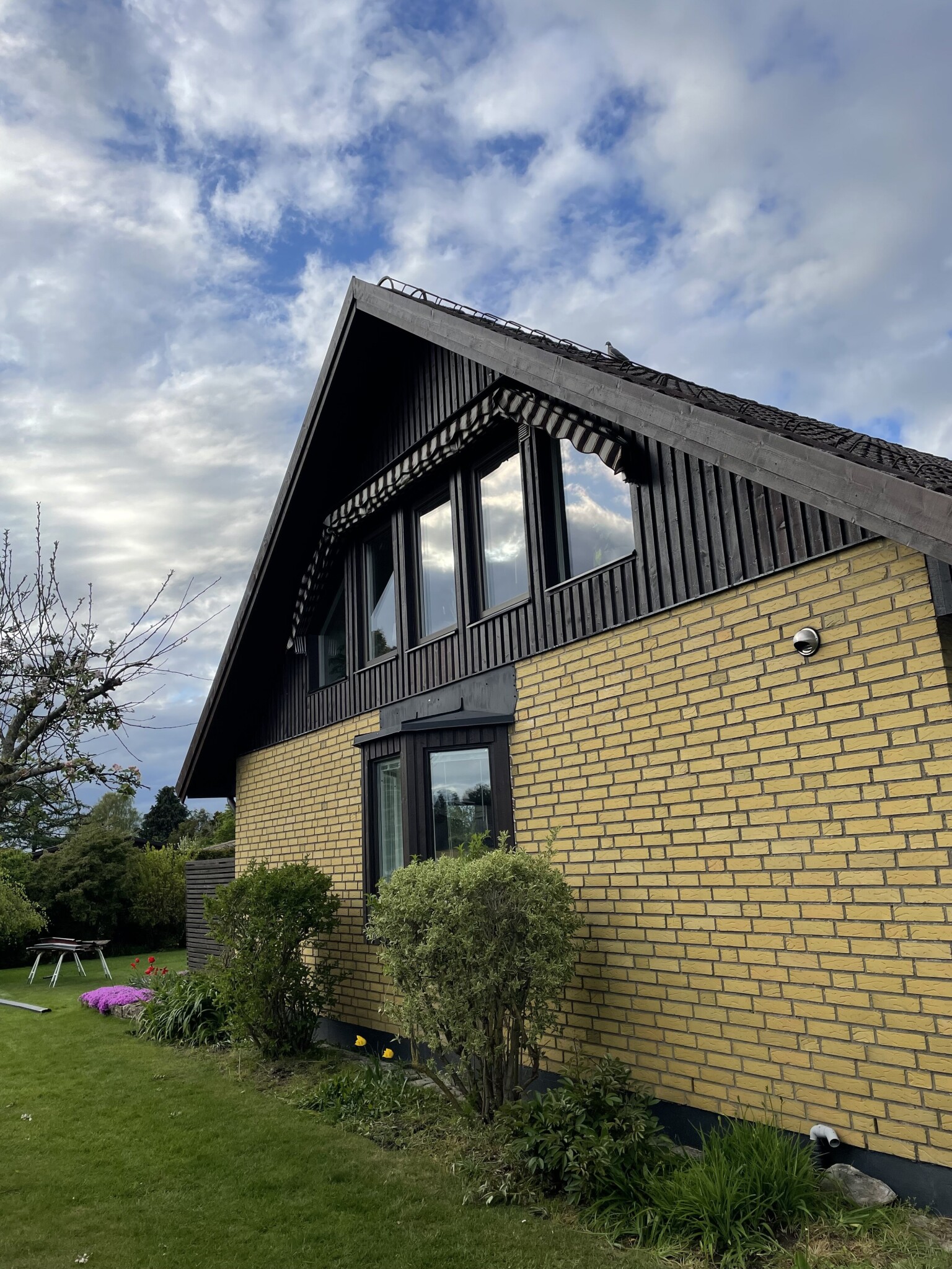

Vi köpte i maj 2020 ett hus på 1.5 plan tegelhus byggt på betongplatta år 1978.
Inför köpet visste vi att det var tryckimpregnerade syllar, vi fullföljde köpet och räknade med att byta dessa. Fuktnivån på syllarna var bra och det var inte mycket lukt i huset.
För ca 2 månader sedan bytte vi de tryckta syllarna både invändigt (hjärtvägg) och runt hela huset utvändigt.
Upplever dock fortfarande att kläder luktar något och även en lite speciell lukt i hallen när man typ har varit borta en hel dag eller helg.
Åker man iväg en helg kan man fortfarande känna sylllukten i kläderna som förvaras i garderoberna.
Har någon erfarenhet av ett syllbyte? Hur lång tid tog det innan all lukt försvann?
Är det en idé att göra ozonbehandling också? Tänkte att källan till dålig lukt är borta och att man kan skynda bort den dåliga lukten som satt sig?

Vissa lukter kan sätta sig i isolering, och det tar ett tag innan det försvinner..
Jag har bytt blindbotten (och all isolering i golvet) då den var målad med cuprinol, och den lukten satt kvar i väggisoleringen ett par år...
Precis som Dan säger så kan det hända att lukterna sätter sig i isoleringen. Hur mycket av den bytte ni ut?
Då ett hus normalt har lite undertryck för att inte trycka in fukt i väggarna så är det naturligt att där man har otätt mot isolering så kan det komma in lukt. Det bör avta med tiden.
Då garderoberna inte har så stor cirkulation av luft är det ofta där det känns mest.
Jag hade en del luktsmittad isolering som inte byttes ut när vi renoverade köket. Upplevde lukten som värst i augusti när det var fuktigt. Men en stor orsak var att min FTX anläggning var väldigt dålig och enbart frånluft fungerade. Detta gjorde att det var ett kraftigt undertryck i huset som gjorde att alla lukter drogs in.
När jag installerade nytt FTX aggregat i november upplevde jag att alla lukter försvann från huset. När det hade stått tomt i en vecka över jul och jag kom in (med en nollställd näsa) så kände jag inga störande lukter. Väldigt skönt!
Jag har inte kört nån ozonrening överhuvudtaget. Har inget emot den men generellt tror jag att det är bättre att komma åt källan till lukten än köra rening av luften.
Vad gäller lukt så hade jag även dålig lukt i tvättstugan med. Den försvann helt när jag ställde in en avfuktare från woods och fick ner fluftfuktigheten till 50%
(Den kommer stå där tills jag styrt upp ventilationen i den byggnaden, vilket är grundproblemet)

Hej. Jag har samma problem i mitt hus. Känner ingen lukt inne i huset men jag känner att kläderna luktar.
Hej. Jag har samma problem i mitt hus. Känner ingen lukt inne i huset men jag känner att kläderna luktar. Försvann lukten i ert hus? Isåfall hur gick nu bort lukten?H Haim skrev:Vi köpte i maj 2020 ett hus på 1.5 plan tegelhus byggt på betongplatta år 1978.

Gammalt inlägg men vi hade samma. Märkte att väggmaterialet luktade när vi renoverade sovrummet. Som nämnts tidigare så luktar det från de rötbehandlade träet i grundens trossbotten. Vi satte avfuktare från Munthers i grunden samt satte in fler friskluftventiler. Huset från 1973 hade få sådana.P paggan skrev:
