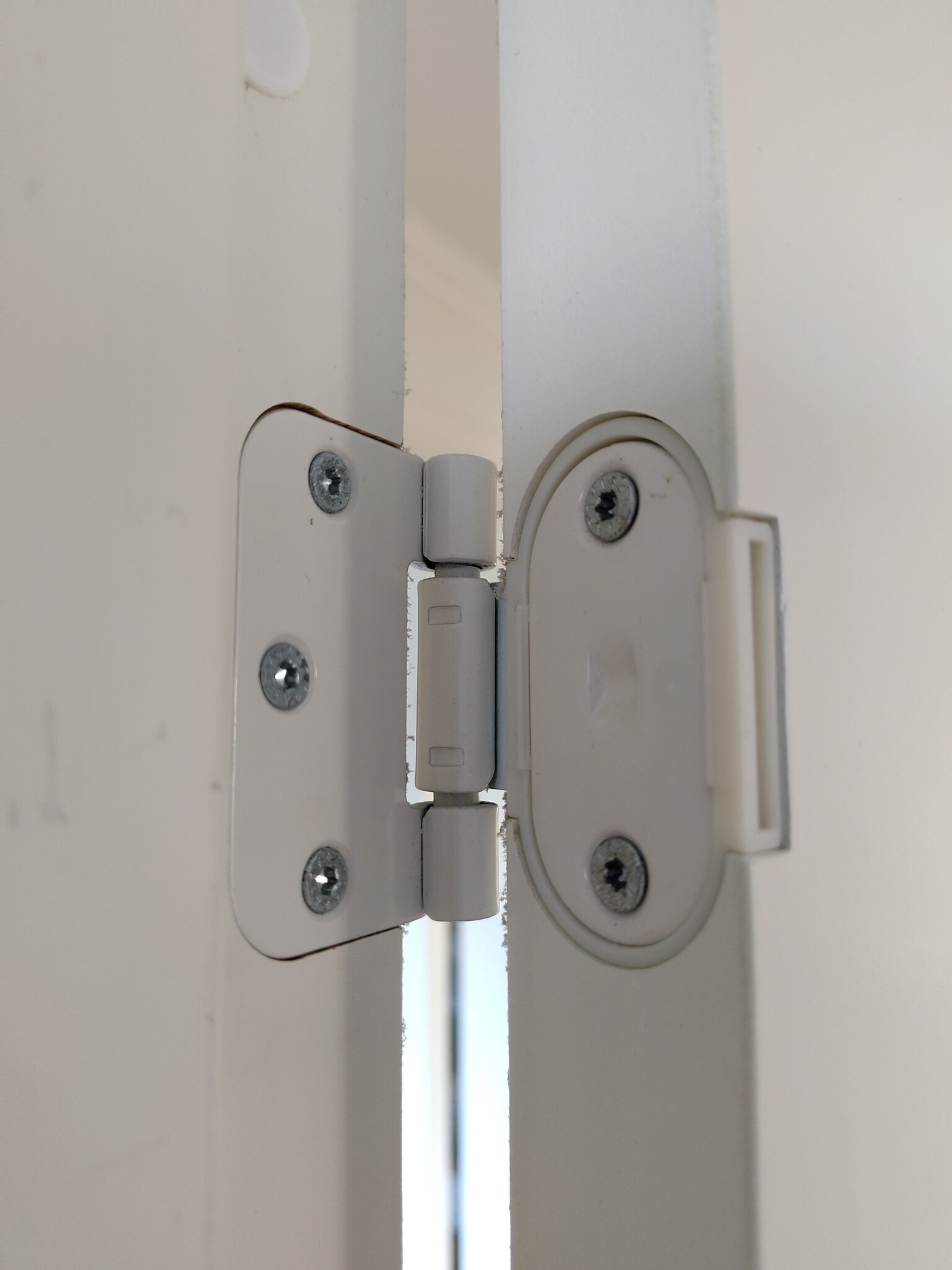

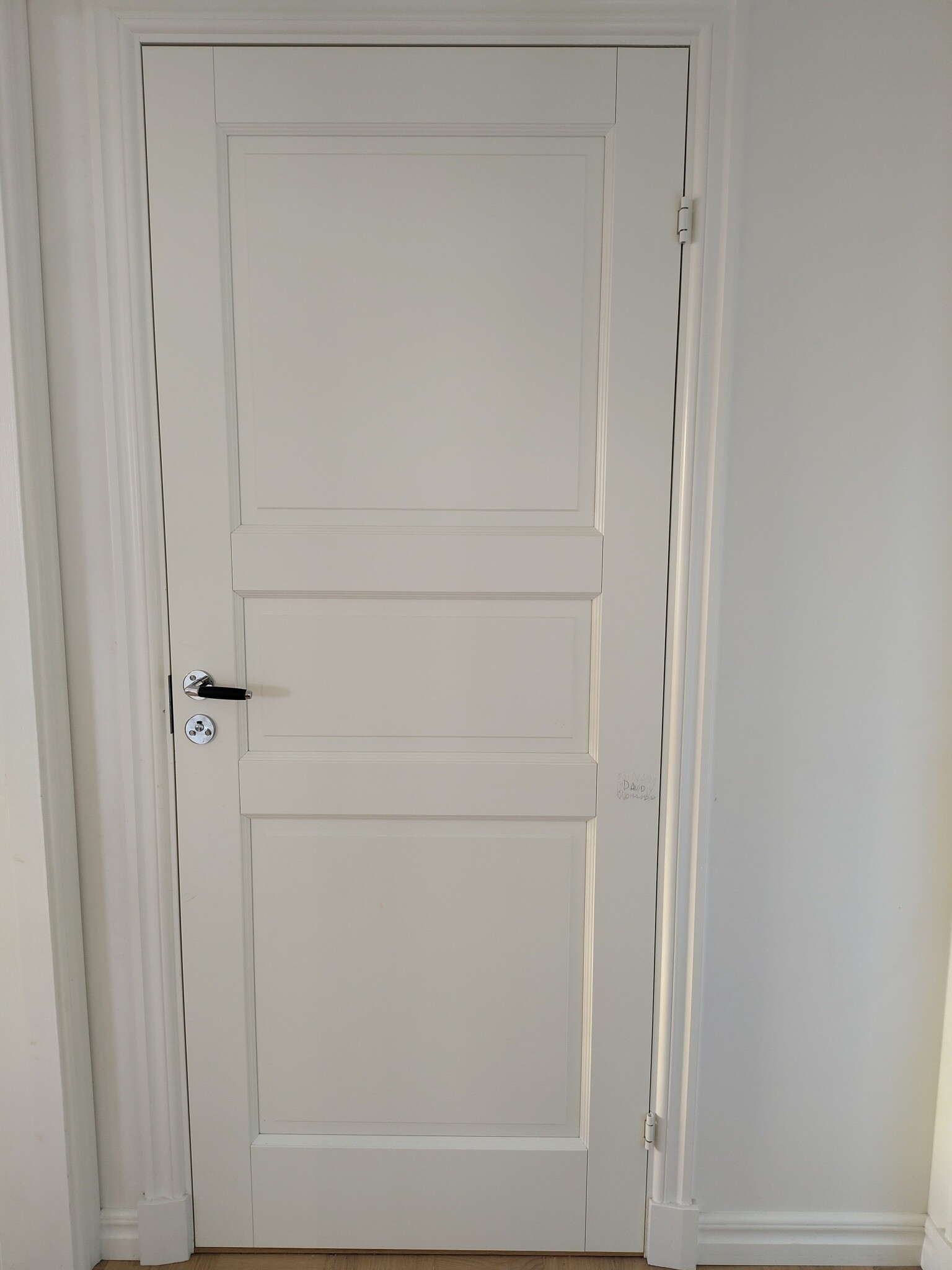

Swedoor innerdörr som har hängt ned sig på handtagssidan. (Antagligen pga barnen hängt i den.) Drog åt alla skruvar vilket fick upp den någon mm men den tar fortfarande i i nederkant. Skiljer 2 mm mellan gångjärnssidan och handtagssidan. Vad gör jag nu?

  • Närbild av ett gångjärn på en vit innerdörr från Swedoor, med en springa mellan dörr och karm.
Skaffa en gångjärnsriktare Habo #3 och knäck det övre gångjärnet lite.

Tack, det har jag inte testat men låter rimligt. Dum fråga men är det uppenbart hur man använder en riktare?😬😅
Ja, det är hyffsat uppenbart. Annars finns det bra instruktioner på nätet om hur man gör och principen är den samma för alla utanpåliggande gångjärn.
