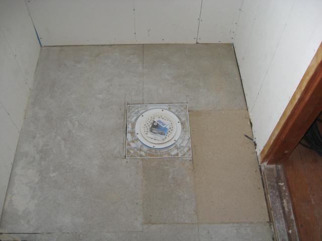

Badrumsrenoveringen är igång och utförs av hantverkare mest eftersom jag inte har tid själv just nu.
Underlaget för golvet är rejäla golvbjälkar cc600 så där var det inga problem. Just vid golvbrunnen var de dock tvungna att dela skivorna så de la en kortling i skarven. Denna kortling gjordes av någon anledning av regel 45x45 vilket jag tyckte var ganska klent, mest för att det är svårt att fästa en så klen regel bra med skruv.
Nu när spånet ligger på plats så knarrar det när man ställer sig vid golvbrunnen på den klena regeln. Flytspackel ska på men just vid golvbrunnen är det ju som tunnast; antar att det handlar om ca 0,5cm.
Se bild. Golvbjälkarna ligger vågrätt och kortlingen går vertikalt från vänster ovanför golvbrunnen och neråt på bilden om ni förstår vad jag menar...
Ska jag kräva att arbetet görs om och att en kraftigare kortling sätts vid golvbrunnen där golvspånet är skarvat eller kommer det funka? Det är nog inte många tiondelsmillimeter svikt det handlar om, men med klinker får det inte svikta alls för att det ska hålla.
Vad säger panelen?

Har för mig att brunnarna SKA monteras med en monteringsplatta, kolla monteringsanvisningen för brunnen.
Med plattan så hade dom inte behövt dela skivan.
Ska det vara keramik så ska det vara minst 13mm spackel vid brunnen.

Som sagt så får brunnen inte fästas i endast spånskivan utan det ska vara en monteringsplatta fäst i reglar.
Golvskivorna ska både limmas och skruvas och då borde det inte bli något knarrande.

det som skrämmer mej är att om du inte haft koll på detta så skulle det ju inte ändras.
Det finns ju kunder som kan endast bedöma fogarnas utseende.
Skulle det ändå räcka att förlita sej på silikon i golvkanten och fuktmembranens töjbarhet som skulle ta upp svikt ...eller?
