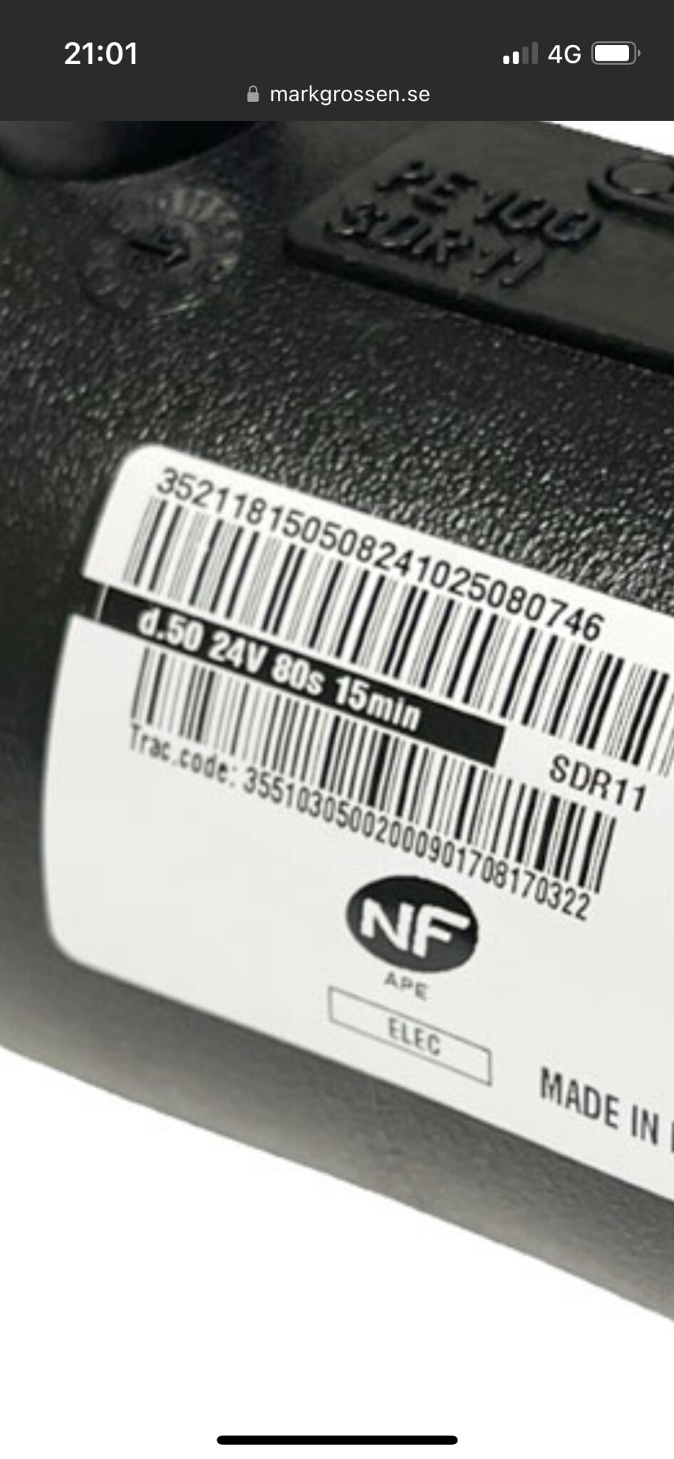

Ska du bygga en egen svets? Jag TROR det är mer komplicerat än bara en viss ström en viss tid men har inte direkt funderat på det tidigare.
Dom svetsar jag använt skannar man bara streckkoden på kopplingen och så sköter maskinen inställningen och svetsning automatiskt.
Lite info i denna PDF.
Tack för ditt svar. Det är nog inte så svårt.. En svetsning kräver en viss energimängd, Ström, spänning och tid ger den energimängden. Jag har byggt betydligt mer komplicerade apparater än så. Mitt problem är att jag vill veta vad jag gör och vilka data som gäller för komponenterna, men de databladen är svåra att hitta. Jag får leta vidareRickard. skrev:
