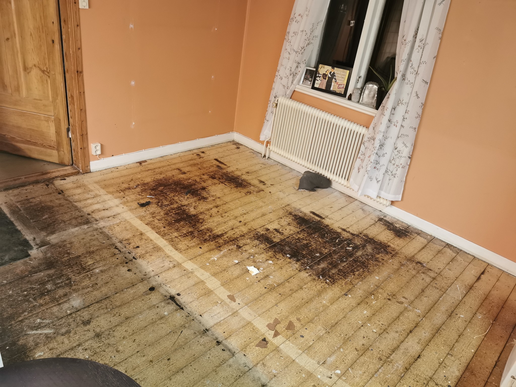

Jag bor i ett gammalt torp byggt "1909" men troligen äldre.
Jag rev häromveckan upp 2st plastmattor och en masonitskiva i hallen och fick fram ett gammalt plankgolv i mycket bra skick. Slipade upp det och betsade. Blev mycket fint.

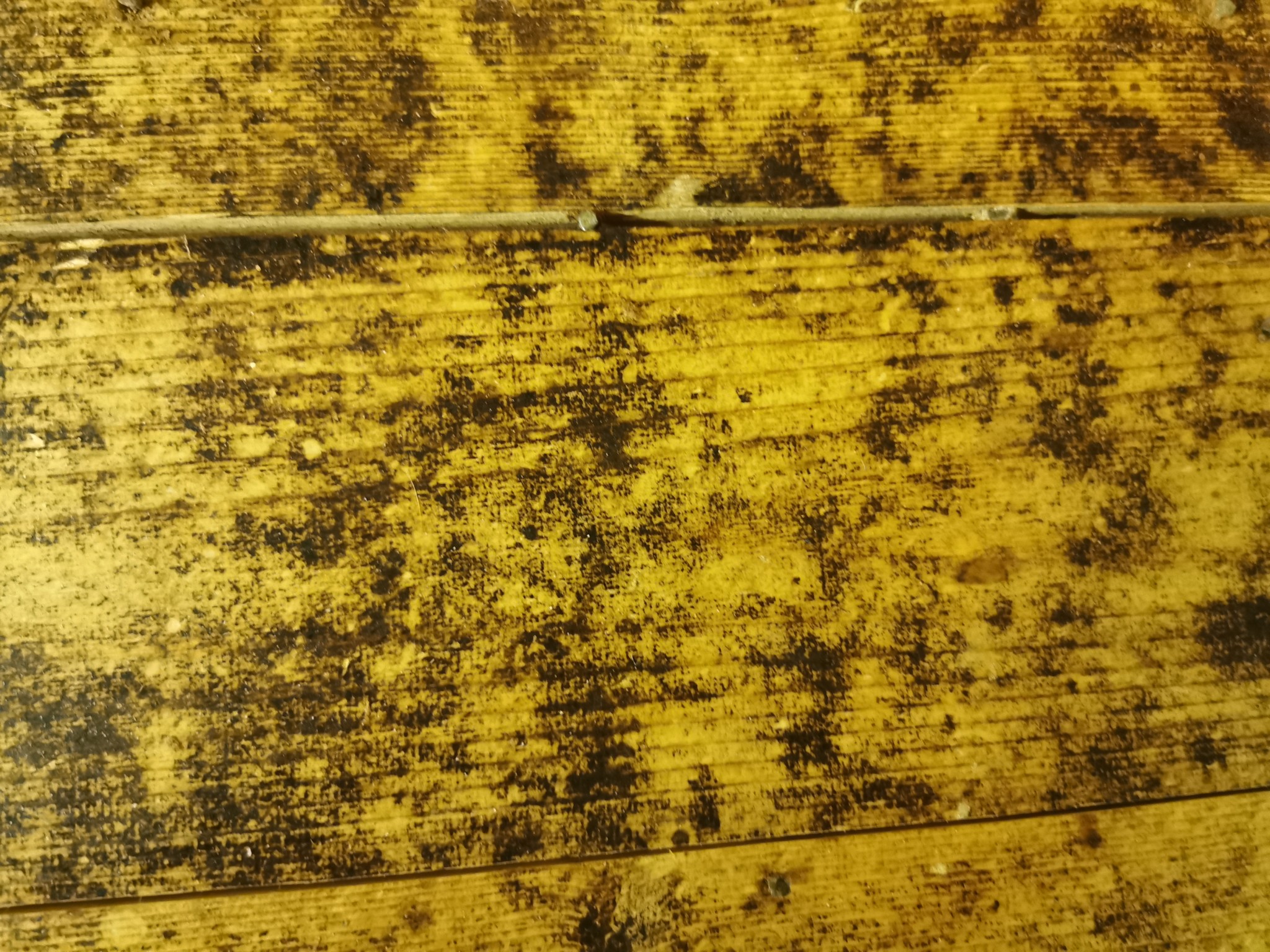

Fick blodad tand och skulle göra samma sak i det angränsande rummet, köket. Till min stora förskräckelse så är stora delar av golvet nästan helt svart. Det var en plastmatta och en masonitskiva, sen kom trägolvet. Jag tänker på svartmögel direkt.
Men det är så pass mycket, och det är i köket, vilket gör att jag funderar på om det kan vara gammal tjära eller svartlim eller liknande istället. Masoniten var dock spikad.
Under köksgolvet ligger pannrummet.
Hjälp.. Vad är detta för något?

Konstigt mönster. Jag tror att det är avtryck av lumpmattan. Hur som helst, är det inget att oroa sig för. Svabba av om du vill och slipa sedan.

Fast lumpmattan har inte legat mot brädgolvet. Lumpen har legat mot en masonitskiva som sedan har legat mot trägolvet..?

Du kommer säkerligen att få rekommendationer om att mala ner hela huset och skicka in det på asbest och svartmögelanalys. Det är görbart, men opraktiskt. Därför kvarstår min rekommendation.

Träet ner i springorna är ju opåverkat så mögel tror jag inte en sekund på.
Tack för återkopplingen. Jag ska prova att skura golvet och grovslipa.
