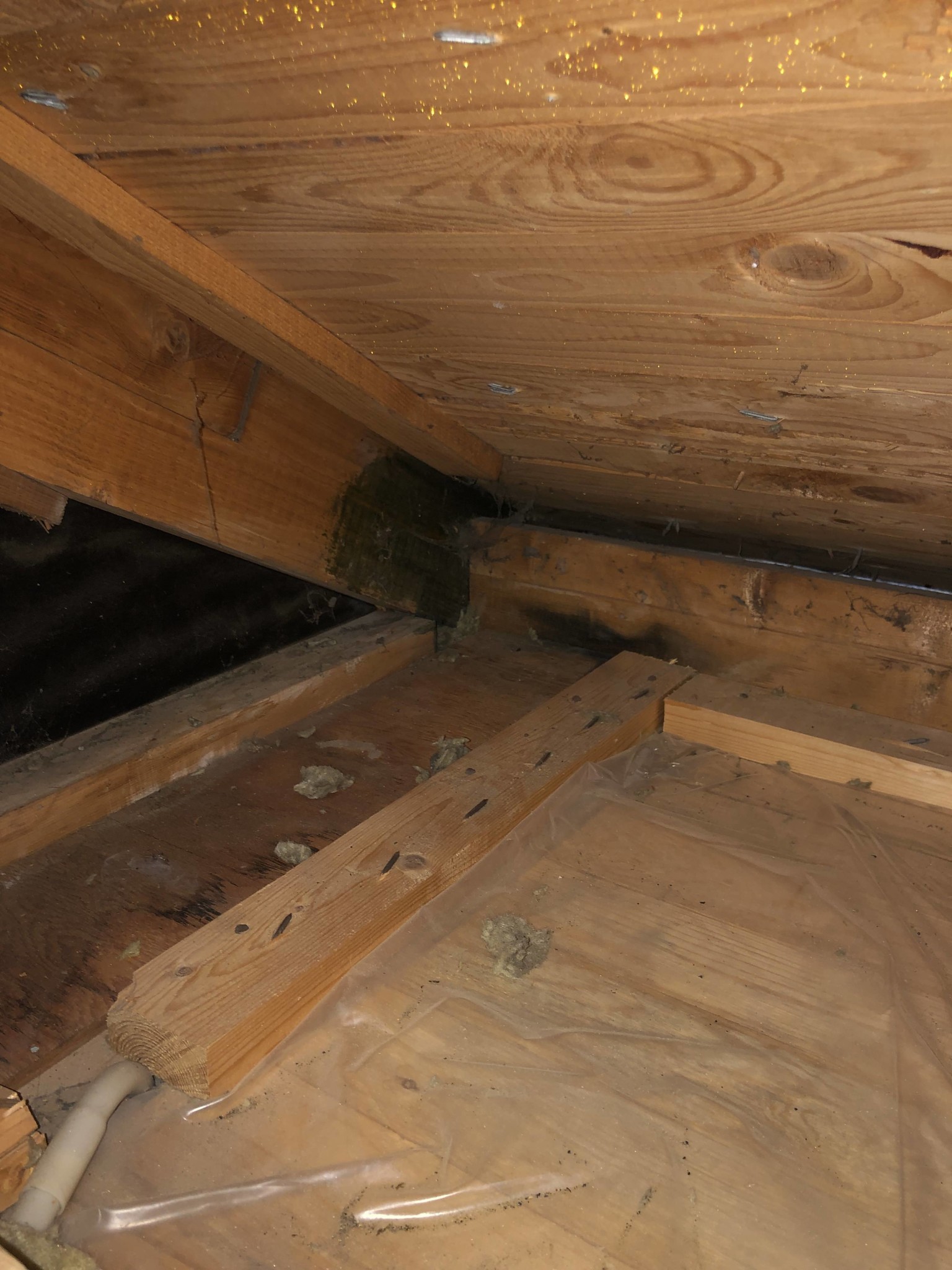

Träbjälklag och isolering i vind med misstänkt gammal fuktskada vid takfot.
Längst ned vid takfoten såg det ut så här. Verkar dock helt torrt. Kan det vara gammal fukt som torkat? Kommer bytas i samband med kommande takbyte.

Är det gammal fukt som torkat ut? Eller något annat?
Ser väl nästan ut som målarfärg. Du har ingen bättre bild? Skrapa lite med en kniv och kolla.
ja ser ju mer ut som nån kladdat med lasyr när virket låg i hög eller nåt.
Spelar det någon roll? Är det torrt nu är väl allt frid och fröjd?
Ska ta en bättre bild. Jag tror oxo att det kan vara någon typ av lasyr, då det är torrt. Finns inte heller på "gaveln" av regeln utan endast på den breda sidan. Ska isolera loftet med lösull, därav funderingen på om behov att behandla regeln före.
Du skriver takbyte också? Tycker råsponten ser kärnfrisk ut...

Ja, det tror och hoppas jag huvudsakligen att den är. Takbytet avser främst akut behov av ny papp och pannor, men även råsponten kan ju delvis behöva bytas.
