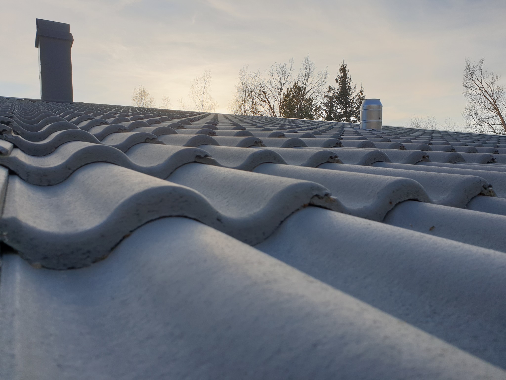

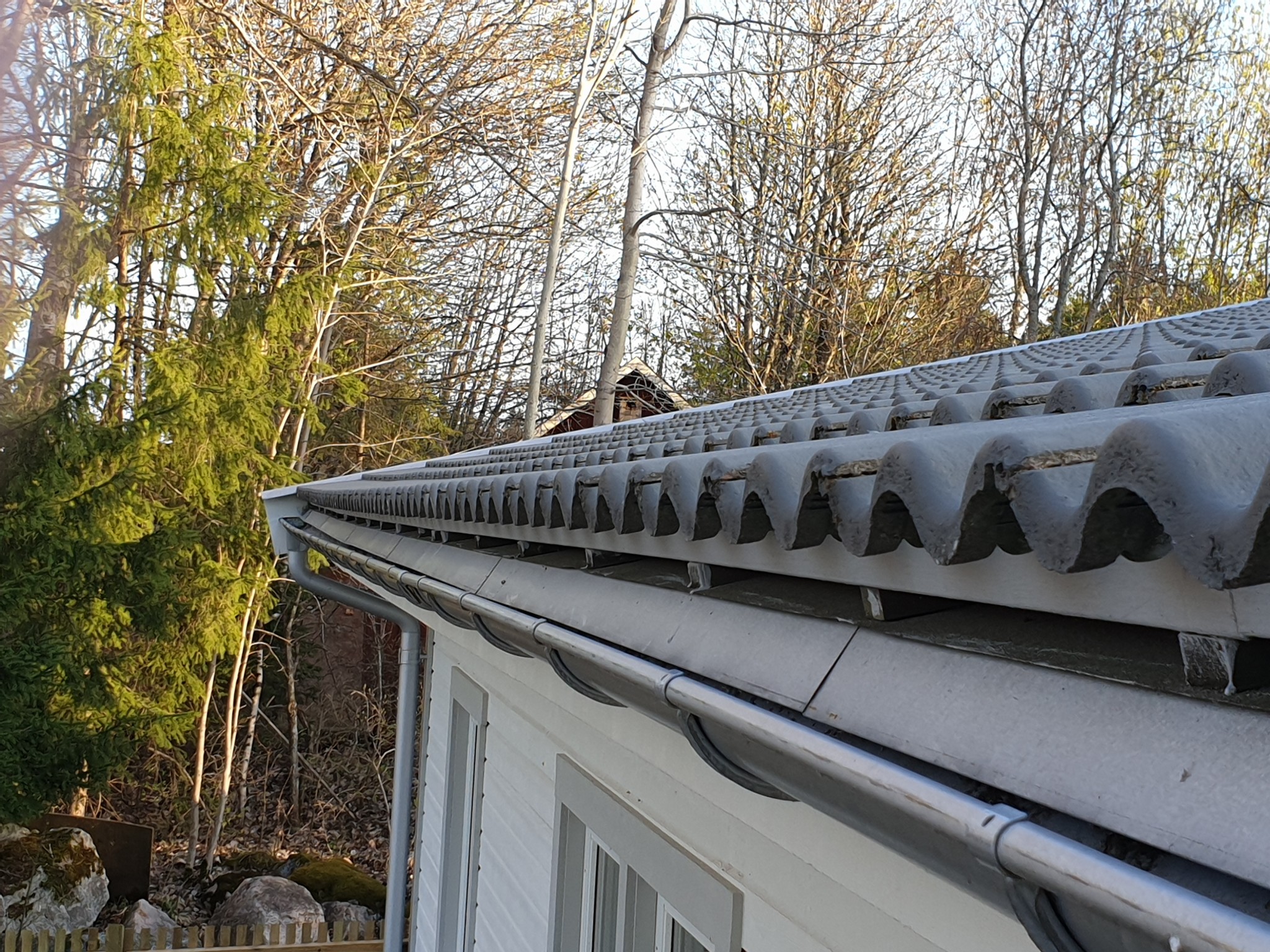

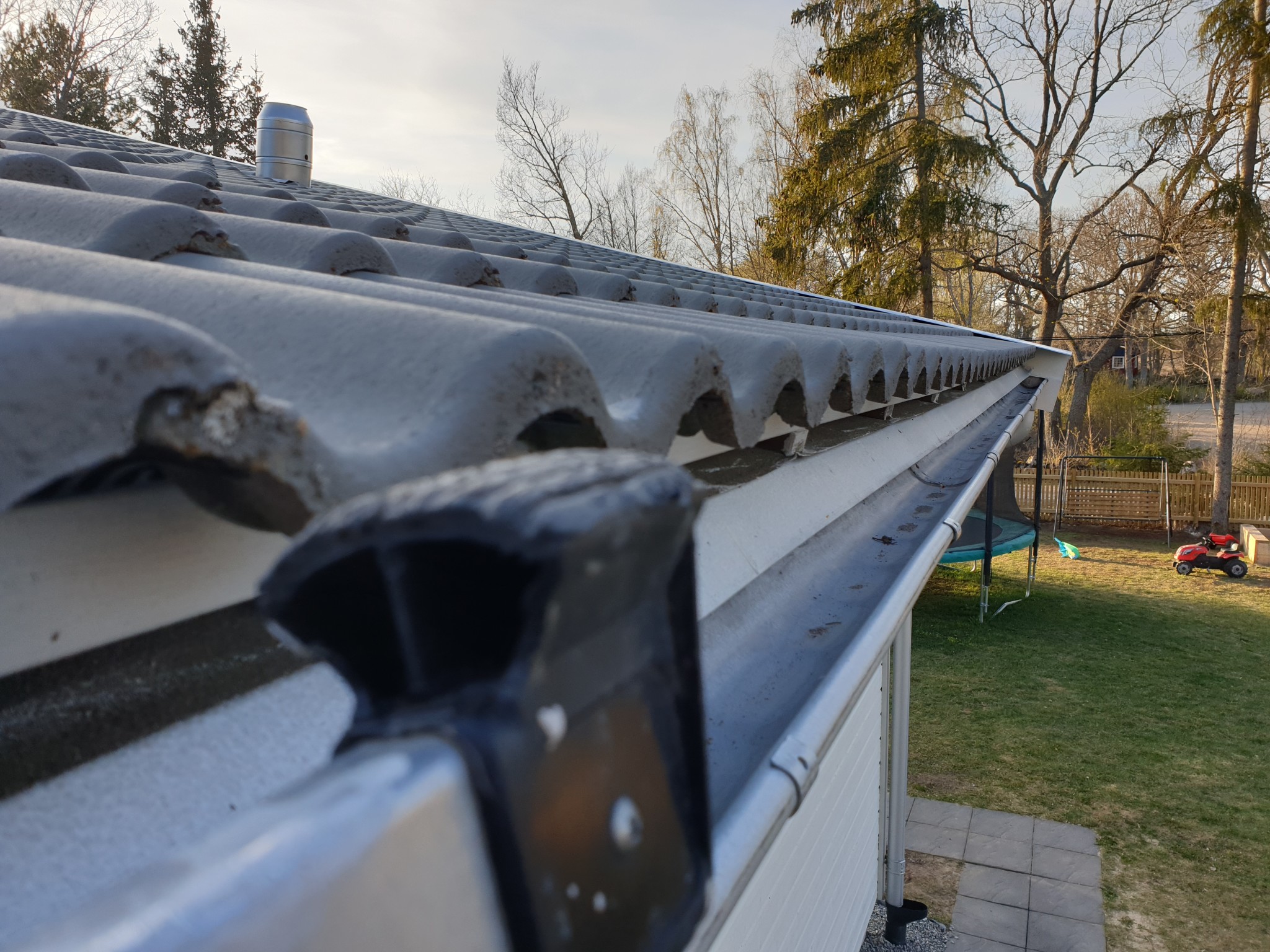

Enplans. Där är svackor i taket längst ner mot foten. Svårt att se men jag tycker det är de två tre nedersta raderna och bara längst ut mot vindskenorna.
Har varit uppe på vinden och kollat allt ser helt nytt ut där, takstolarna sitter på 110cm avstånd, traditionellt takkonstruktion med papp strö och bärläkt . allt rätt dimensionerat.
Normalt att det blir såhär?
Går endast att se när man står på mitten med stege och tittar ut mot sidorna.
Vi har ett hus byggt 2010 jörnträ fridhem 136.

Jag ser inget fel på bilderna men...
Har du kollat med en "linjal", dvs en lång bräda, om panntopparna ligger på en rät linje?
Som du säkert förstår måste den nedersta bärläkten vara lite högre än de övriga, eftersom de nedersta pannorna ligger direkt på den nedersta läkten, och inte ovanpå nästa panna.
Syfta, mät, och vid behov, skjut upp de nedersta pannorna och lägg på en tunn läkt så att lutningen blir riktig.

Hej
Den nedersta pannraden är inte rak och den andra något svackig också jag har mätt men är svårt att mäta exakt ju.
Den enda defekt som jag tycker mig se och kan mäta är att den nedersta bärläkten har slagit sig lite så den är inte spikrak. Det ser jag om jag står på mitten av huset på stegen och tittar till höger. Då lutar den neråt lite.
Inifrån taket är stolar 100%, tätt byggda, spånt 100% rak osv.

jag jobbar med tak och ser inte vad problemet är
