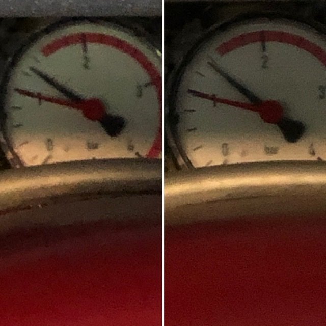

du anar inte vad tacksam jag är över alla svar....men en till nu då, för vi ökade trycket i pannan o nu ökar det av sig självt något va beror det på då???
  • Två bilder av manometer visar ökande tryck i en värmepanna.

Det kan inte vara så att termostaten på det elementet har fastnat i ett visst läge vilket med den nya pumpen som förmodligen har ett annat flöde ger ett susande ljud....hur ser termostaten ut på det elementet? Sen går det ju att ändra flödet för det sitter förmodligen en cirkilationspump pånpannan(?)...
