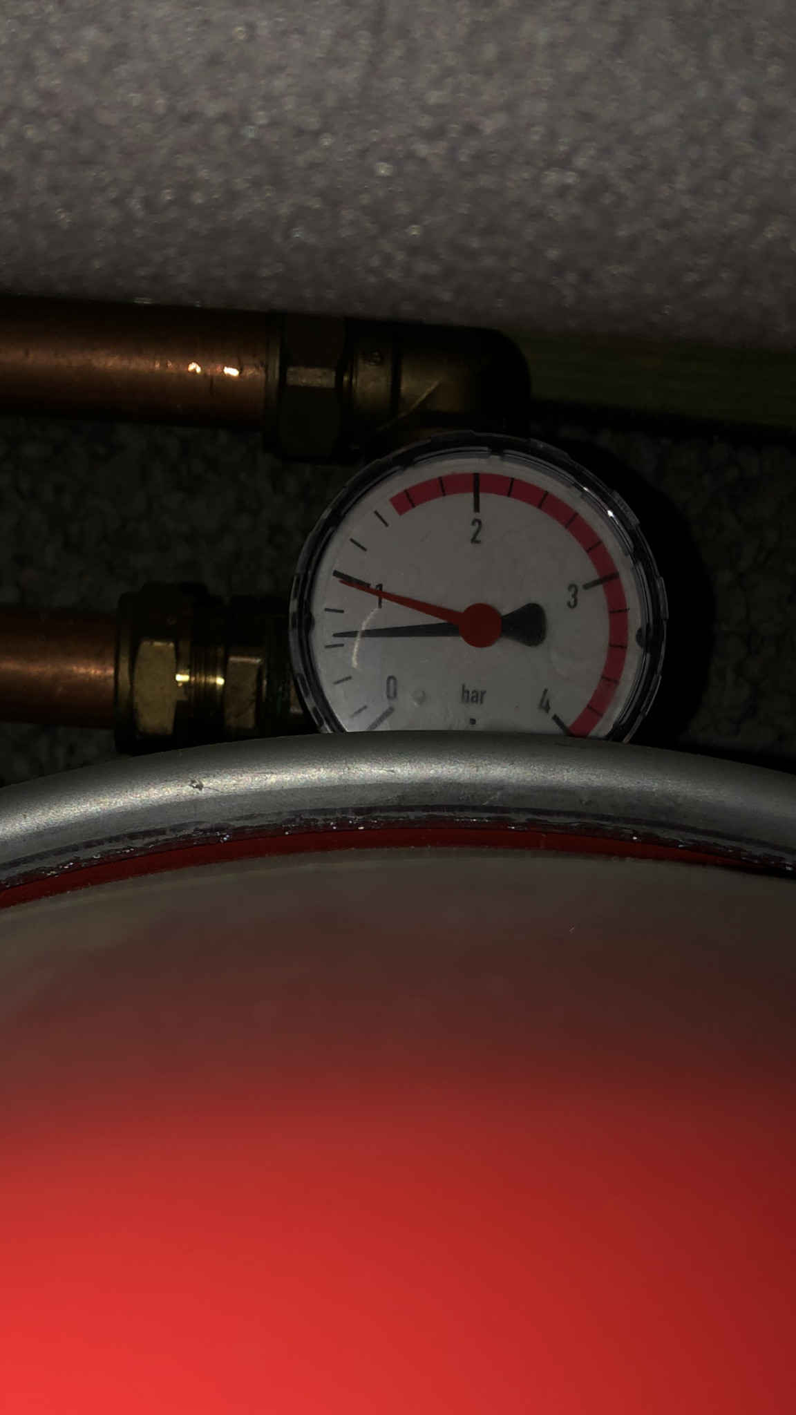

Vi bytte luft o vettenvärmepumpi våras o nu har vi ett element i ett av sovrummen som susar väldigt högt. Vi har luftat det men det hjälper bara något o tillfälligt sen kommer ljudet tillbaka...vad kan det bero på???

Skulle verkligen behöva ha lite hjälp här....vad gör man åt läckage i systemen om det är det....blir lite nervös nu :(

Läckage märker du snabbt om du har, då trycket faller, håller sig trycket i det slutna radiatorsystemet så behöver du inte oroa dig för läckage i vilket fall!

va skall trycket ligga på....så här ser min mätare ut o jag skulle tippa på att det är 6 Max 7 m till översta radiatorn.....tolkar jag det rätt att trycket är ok då?? Eller hänger det mer på att man kollar över tid skillnad i trycket??? Jag vet ju inte vad mätaren har stått på innan
  • Tryckmätare på cirka 1.5 bar i ett värmesystem, fråga om rätt trycknivå för systemet.

Elementet som det susar i ligger precis över där expansionskärlet står.....

För att föra det enkelt så ska den svarta pilen aldrig understiga den röda pilen. Jag brukar ha strax över en bar i mitt system till elpannan. Testa att fyll på trycket till typ 1-1,5 bar och sen ha koll över en längre tid.
Men som sagt, ett riktigt läckage så hade din tryckmätare legat i botten.
Men nej, förmodligen finns det inget att oroa sig över. Ring på måndag du.
