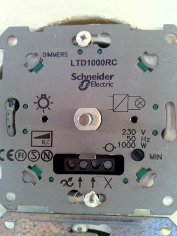

Har problem med surrande trafer.
Jag har 8st lampor från "Rydens i Gnosjö" bild bifogad.

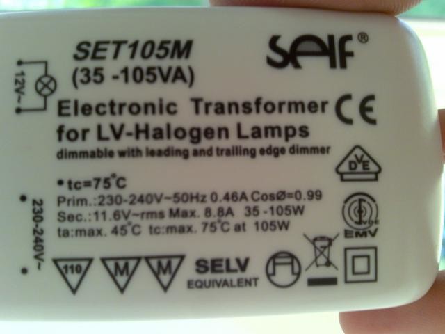

När jag dimmar ner med dimmern börjar transformatorn låta en massa. Surrar liksom.
Är det någon som kan se vad problemet är jag har bifogat trafer, dimmer och lampa.
Väldigt tacksamm för något klokt svar.

Har du en trafo till varje lampa?
Vilken effekt har du på ljuskällorna som sitter i lampan?
Går alla lamporna på en dimmer?
Det är nog bara att byta trafo, helst till ett annat fabrikat som inte surrar.

#Ja, en trafer till varje lampa
#watt: 2x50W
#Alla lampor går till en dimmer, dimmern är på 1000W

Ser inga problem, ska fungera. Skulle föreslå att du provar ett annat fabrikat på trafona.

Transformatorer och drosslar är uppbyggda med en järnkärna av tunna plåtdelar i paket om de är av billigare slag och då kan plåtarna vibrera av magnetfältet så dom surrar 50-periodigt. En bättre kvalité har järnkärna av järnpulver och då surrar dom inte, så ifall du köper en ny trafo, kolla att järnkärnan är av pulvertyp.

Jag är säker på att det är transformatorn, har sruvat ner lampan och lyssnat på både lampa och transformatorn.
Tror att transformatorn som är på bilden kostade ca 250kr, hur mycket kostar en bra transformator???
Du kan prova med OSRAM Mouse Halotronic som den du har verkar vara ett plagiat av. De kostar ca: 200:- och jag har inte upplevt några problem eller ljud med dessa.
"Transformatorn" på bilden är INTE en järnkärne trafo utan en elektronisk "trafo".
Det handlar ju om en elektronisk transformator. Det är ju egentligen ingen transformator utan ett switchande nätaggregat.
M
Jag är mycket väl medveten om att switchade aggregat inte har trafo, men dom har en drossel med järnkärna av någon form och drosslar kan också låta. Drosseln ut mot nätsidan hindrar switchtransienter och övertoner att komma ut som störningar på nätet bl.a.
Det blev visst fel igen. Switchat HAR transformator även om den jobbar med frekvenser 20000 - 1000000 Hz men som Mixtraren skriver så kan det vara filtren somt vibbar.
Surr = dålig tillverkning = byt till något annat (dyrare)
Protte
Det ligger 100 Hz (likriktad 50 Hz) överlagrat på den switchade höga frekvensen så det kan mycket väl bli hörbart surr.
