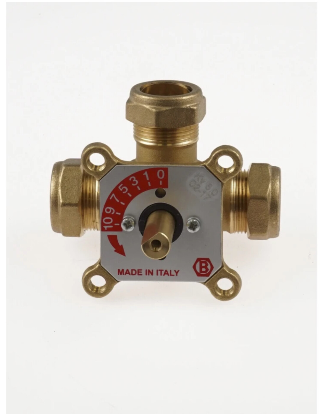

Jag håller på att planera för att bygga om vår uppvärmning av poolen från egen värmepump till husets värmesystem (Solfångare och värmepump) via värmeväxlare.
Jag försöker nu hitta en ventilmotor till en trevägsventil som jag tänkte använda innan värmeväxlaren på primärsidan för att styra värmen tillförseln. (Jag vi bara ha en motor och ingen termostat då jag vill kunna styra värmen via ett smart uttag)
Finns det någon som vet om det finns något som passar till nedanstående ventilaxel?

90⁰ shuntmotor/ställdon, tex,
https://esbe.eu/sv/produkter/vridande-stalldon/ara600-3-punkt
https://esbe.eu/sv/produkter/vridande-stalldon/ara600-2-punkt
https://store.danfoss.com/se/sv/Climate-Solutions-för-heating/Motoriserade-reglerventiler/Ställdon-utan-säkerhetsfunktion/AMB-162-182/AMB-162,-Matningsspänning-[V]-AC:-230,-120-s-mm/p/082H0223
