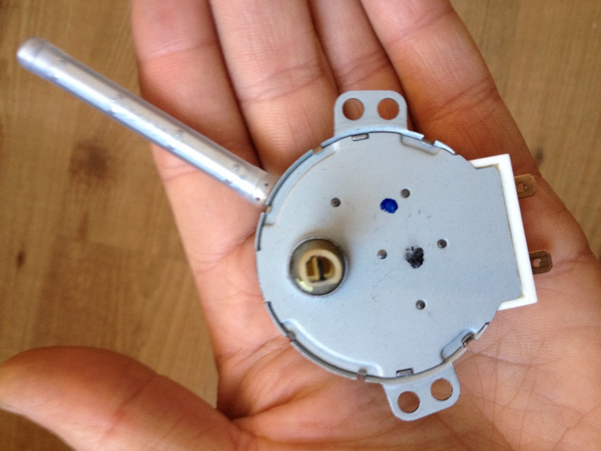

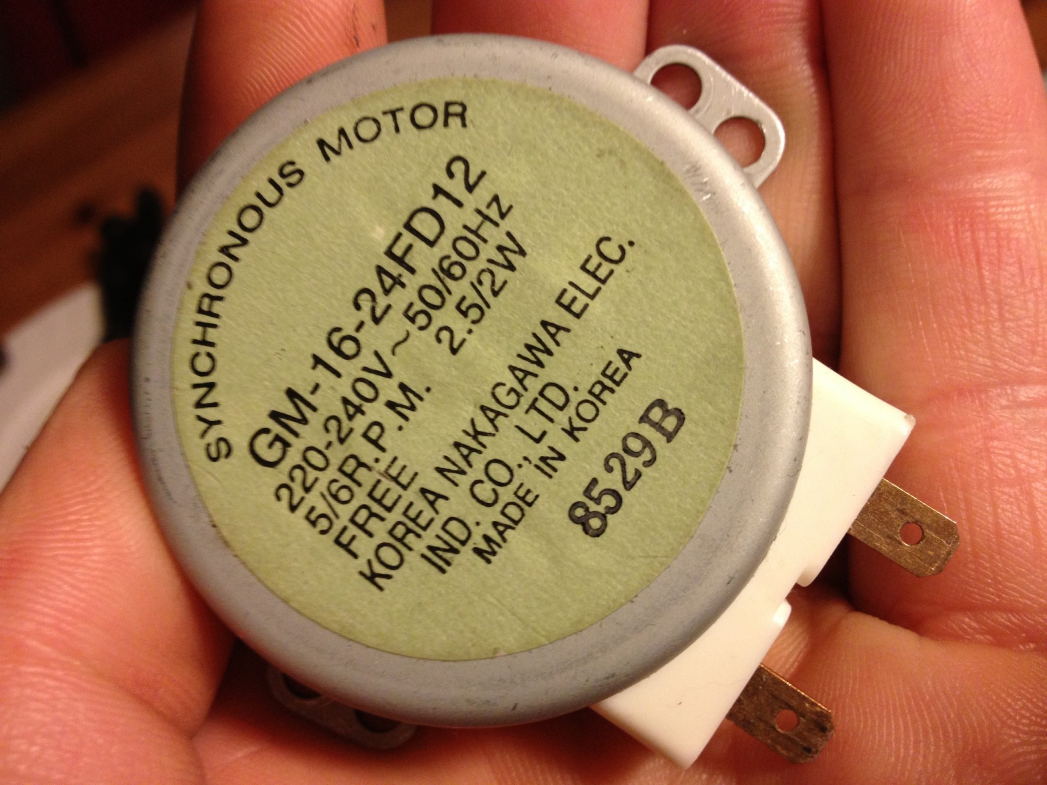

(Allright ger upp å försöka länka till filen mha iphone: det hela gäller en liten 2,5 w motor.) Denna motor har suttit i en mikrovågsugn och roterat tallriken. Det är en synkronmotor, liten men lågväxlad o görstark. När strömmen släpps på roterar synkronmotorn antingen med eller motsols, hipp som happ: Ingen nackdel i mikron.
Nu vill jag dock använda denna motor att styra ett spjäll eller nåt annat kul och är alltså intresserad av hur man får den att rotera åt ett bestämt håll. Hur gör jag?

Jag tror att en sådan motor till sin natur startar slumpartat. De motorer som skall ha en speciell rotationsriktning utförs med någon asymmetri i det magnetiska materialet så att fältet är "bättre" i en viss riktning.
Möjligt att det går att fixa genom att sätta en järnbit på väl utprovad plats, så att du stör magnetfältet fast det är möjligt att det är det elektromagnetiska fältet som behöver göras asymmetriskt, och det kommer du nog inte åt.

Provade med en liten permanentmagnet utanpå burken... och sepåfan: den roterade enbart motsols! eller nästan: en gång av tio gick den faktiskt medsols. Motorn går precis som den ska i drift. Kan det vara någon långsiktig risk för motorn att utsättas för störande magnetfält?hempularen skrev:Jag tror att en sådan motor till sin natur startar slumpartat. De motorer som skall ha en speciell rotationsriktning utförs med någon asymmetri i det magnetiska materialet så att fältet är "bättre" i en viss riktning.
Med ett ännu kraftigare magnetfält borde det bli 100 % kontroll av rotationens riktning? En liten elektromagnet som går in i start och stoppögonblicket vore coolt. Kanske driven av kondensator kopplad motsatt motorn via en växlande strömbrytare?
Nån som vet om denna styrning tillämpas nånstans?

Jag tar tillbaka allt och påstår motsatsen: Körde lite fler start och stopp. Tillförlitligheten är rätt dålig, påverkan på rotationsriktningen är nog mer på det statistiska planet...
Men med glappare växellåda och/eller starkare magnetfält borde det gå, eller hur?

Släpp tanken att få den att rotera åt ett bestämt håll. Det jag sett att styra rotation på små synkroner är en spärrhake som hakar fast ett kugghjul när det snurrar åt fel håll, då vänder motorn för att det går lättare åt andra hållet.
Extra magnet hit eller dit, magnetpolerna finns där och de flyttar inte på sig med en stillastående extra magnet, motorn får ingen hjälp åt ena eller andra hållet.
Synkronmotorer är lite som tvåtaktsmotorer (med tändningen i vändläge).
Stora synkronmotorer uti industrin har startmotor för att komma igång.
Ska du styra ett spjäll så leta hellre bland leksaker, de har likströms motorer och det är bara att byta plus och minus för fram och back.
Synkronmotorer är lite oanvändbara, till microns tallrik funkar den.

Ok, det får bli någon mekanisk lösning då, i förekommande fall, eller ordna så att funktionen blir oberoende av riktning. Tack ska ni ha allihopa för detta lärorika seminarium!prototypen skrev:
