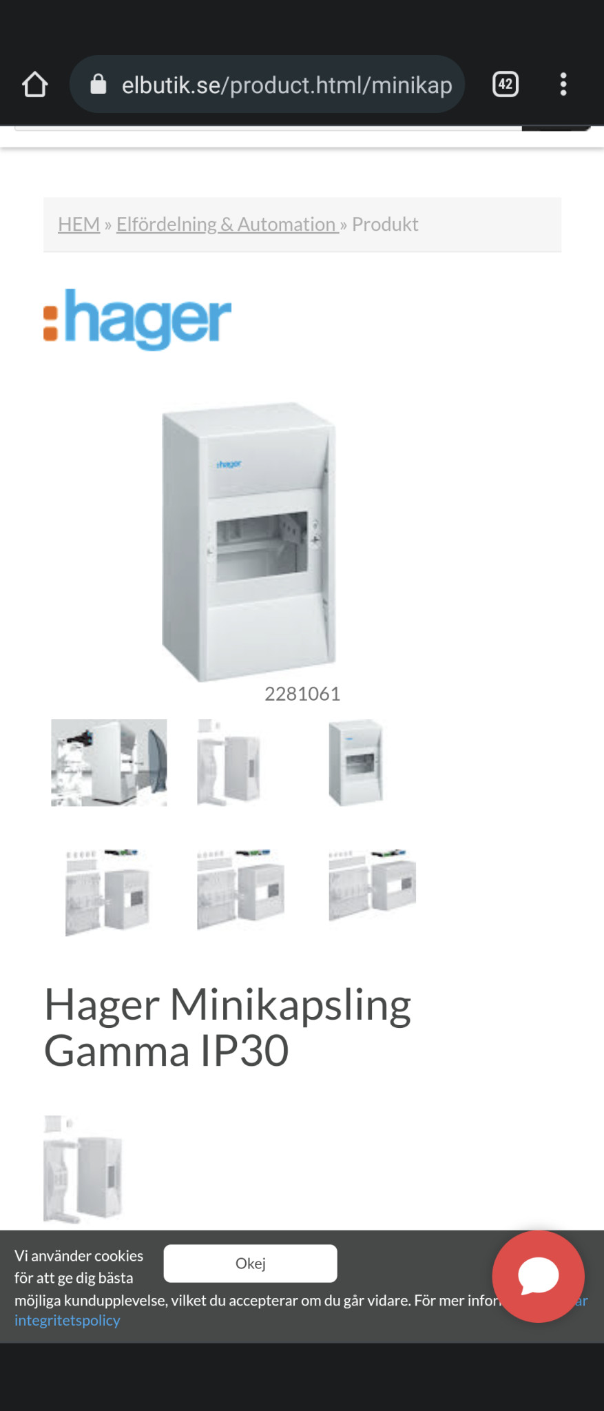

Här har det ett exempel på kapsling.
Ofta benämnd som normkapsling.
https://www.elbutik.se/product.html/minikapslingar-gamma-utvandig-ip30-i-plast
Kontaktorn du länkar till på Hornbach tar upp 4modulplatser, sen beror det på om du ska ha styrningen där i.

Min tanke var ju en smartplug men eftersom alla föreslår Shelly får jag kanske tänka om. Shelly 1 känns lockande för att slippa byta ut centralen. Hur kopplar jag shelly 1 till kontaktorn på lämpligt sätt? Den är gjord för infälld montering. Lägger den i en utanpåliggande kopplingsdosa på väggen?
Eftersom du ska ha en kontaktor som monteras på din-skena i en kapsling ska du förstås även montera din Shelly där och då väljer man en Shelly pro som kan monteras i en kapsling.

Saken är den att jag har en Shelly 1 liggande och en Shelly pro går på över 500 kr så om jag kan använda 1an gör jag gärna det. Förstår att det inte blir lika snyggt installerat men finns det något som hindrar att jag helt enkelt lägger en shelly 1 inne i Hager minifördelaren bredvid den installerade kontaktorn på skenan?MathiasS skrev:
smartpluggen fungerar ju bara på enfasförbrukare med stickpropp.
har du plats i befintlig elcentral monterar du förstås prylarna där, i annat fall är det kanske enklast att komplettera med en mindre kapsling/central bredvid.
Jag är ingen poolexpert men jag tror pumpen bör gå när poolen används. Sen bör den vara igång ca 8h per dygn enligt rekommendation. Tanken på att köra den på natten är lockande med dagens elpriser men dels används inte poolen då (vanligtvis) och sen blir det en värmeförlust då också. Sen vill jag gärna kunna styra den i app tillsammans med mycket annat i hemmet.Workingclasshero skrev:
Nej den varianten borde också fungera likvärdigt, förutom att det inte blir lika "snyggt".S svaneman skrev:
