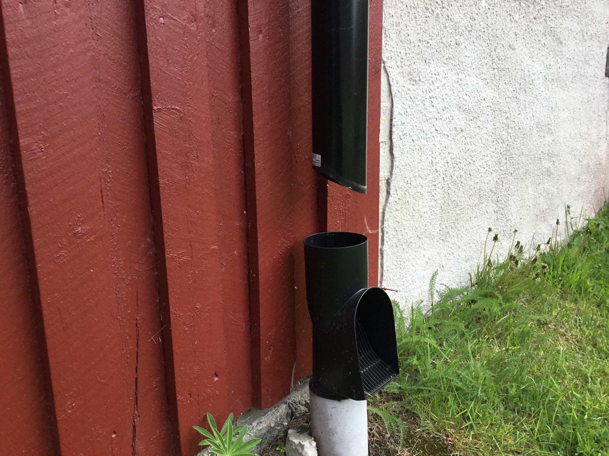

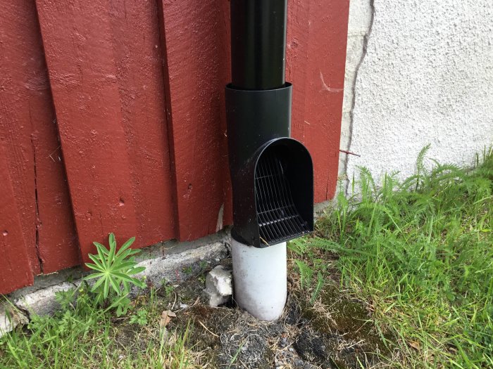

Så här
Svart nedrör med möss/borrhålsskydd mot en röd vägg och vit sockel, eventuellt blekt från orange.
En delvis blekt dräneringsrör vid en röd husvägg bredvid en vit putsad yta.
Det vita nertill har nog varit orange.

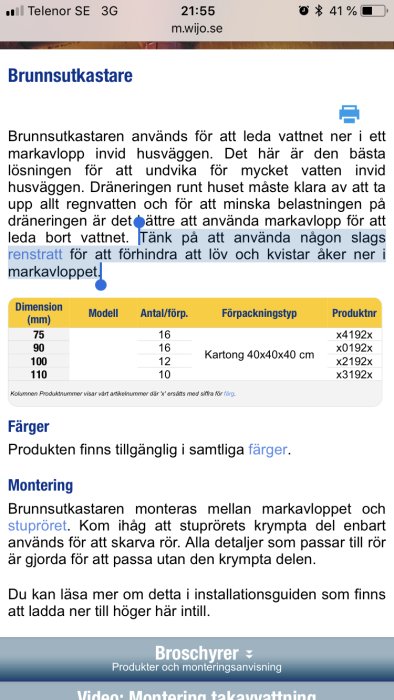

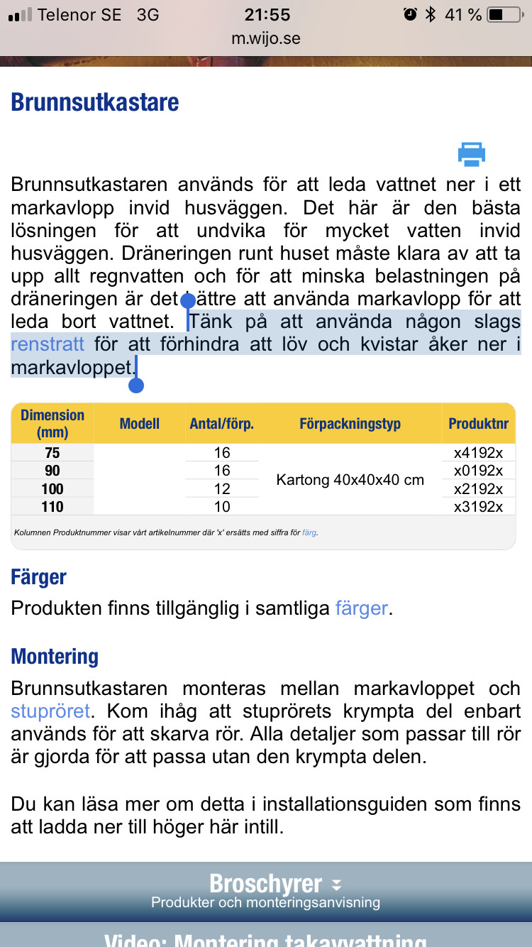

Måttligt kul när den är full med löv och allt vatten rinner över.
Men om form går före funktion så är den helt rätt.
Protte
Ja den ersätter inte lövsilen alls. Se bifogad instruktion.
