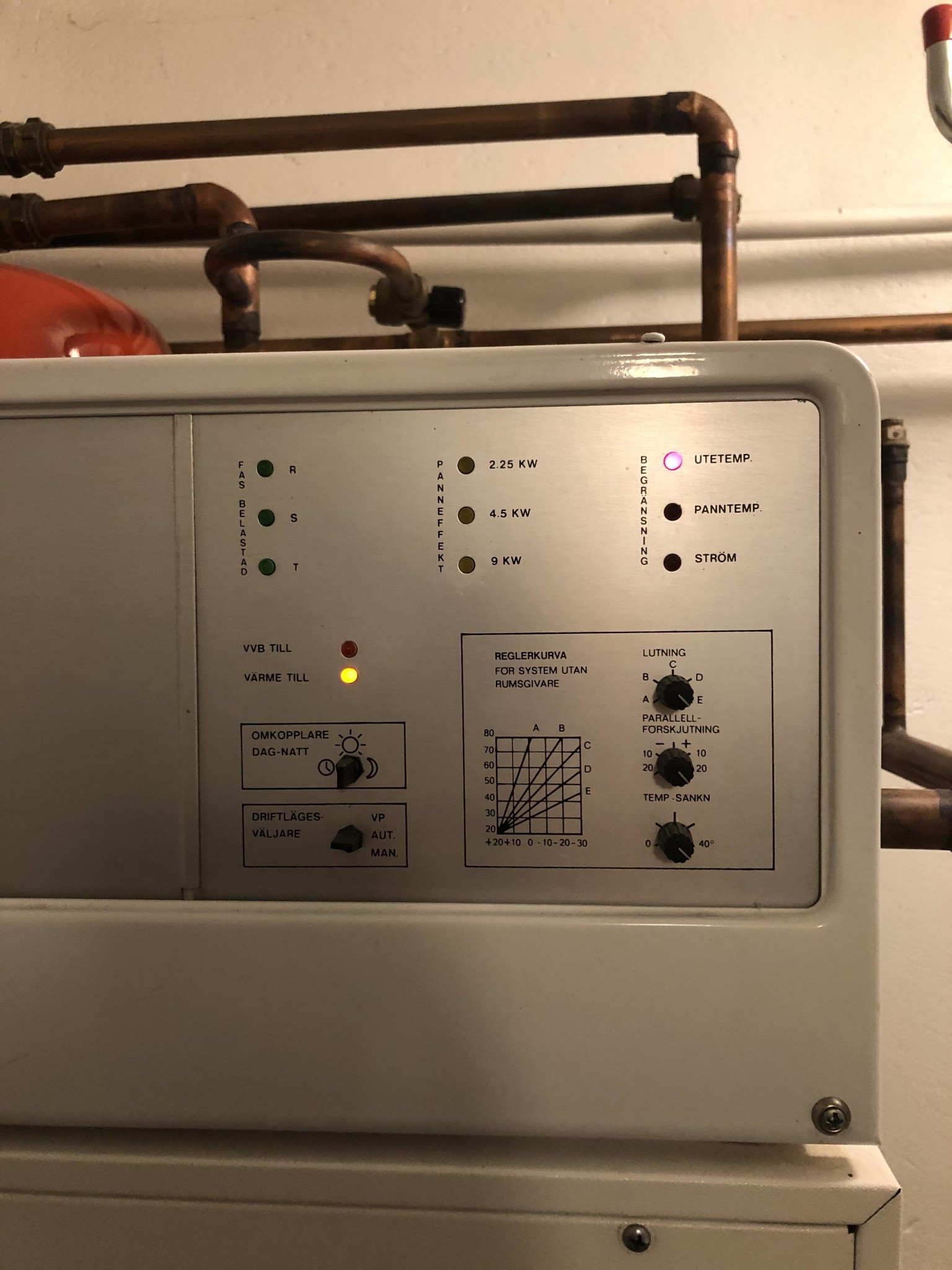

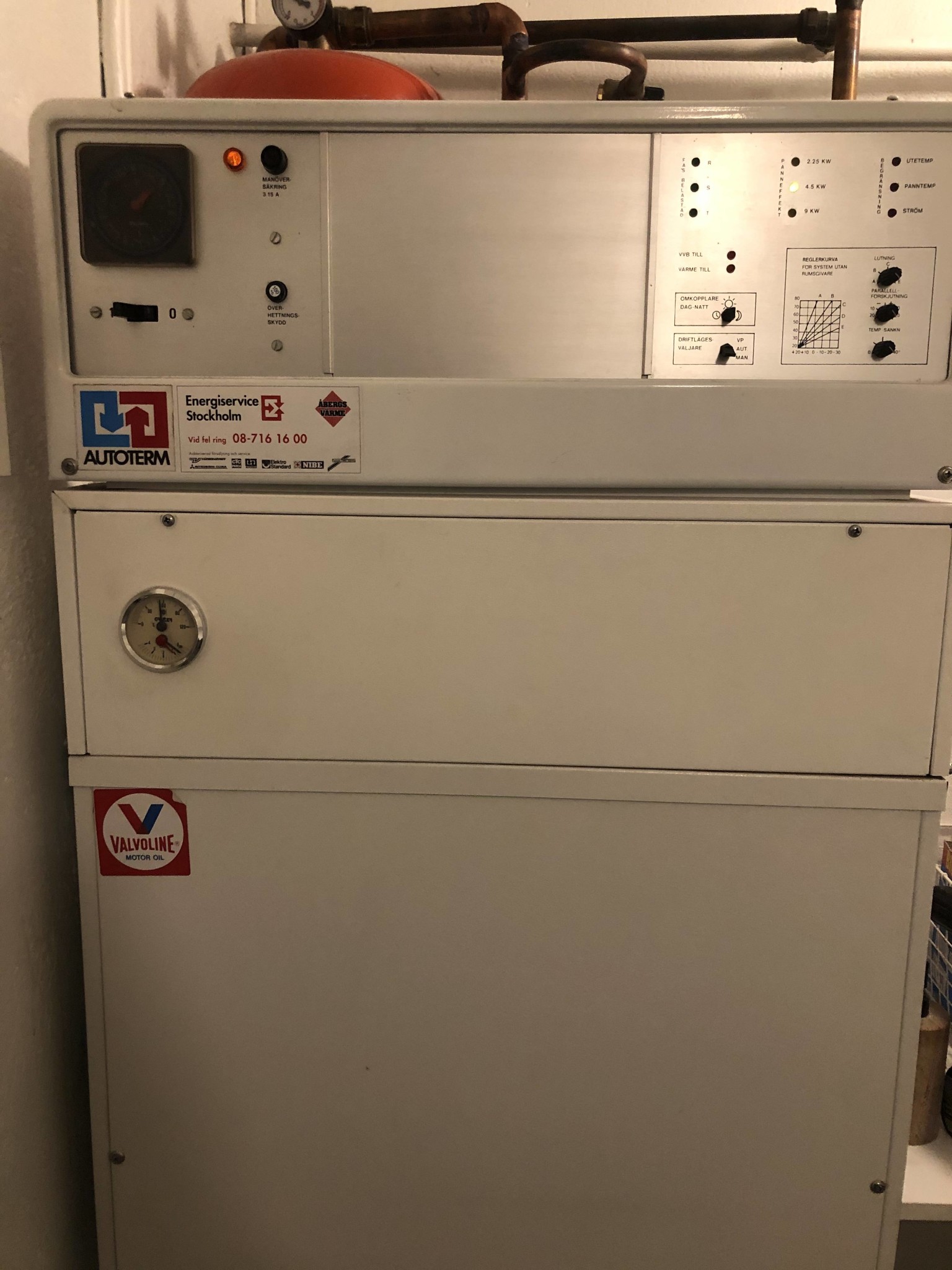

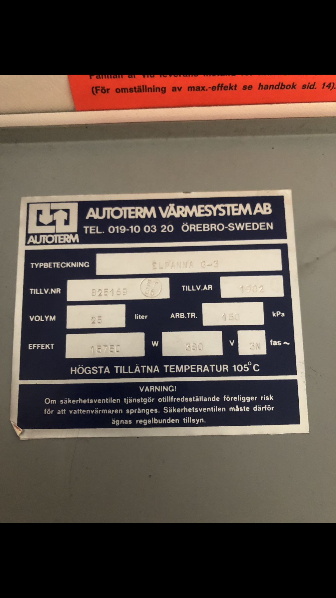

Har flyttat in i ett hus som har en äldre värmepanna (Elpanna) av modell Autoterm g-3 från -82 som jag inte riktigt blir klok på! Tappvattnet fungerar som det ska! Inga problem med det.
Det är tempen på framledningsvattnet som jag inte får till!
När reglaget står på auto får jag ingen värme på framledningen, tempen ligger på ca 25° i pannan.
Oavsett om det är 0° ute eller 15° så lyser begränsningsdioden för ute temp till och från, betyder det att utegivaren har gett upp?
Inget händer när jag vrider på innegivaren.
Ställer jag pannan på MAN-läge så går tempen pannan upp till mellan 70-90° oavsett vad jag ställer reglerkurvan på.
Borde jag inte kunna styra tempen någorlunda med vreden? Jag har ganska dålig koll på elpannor så tar gärna mot tips på vad jag gör tokigt!
Bifogar lite bilder så ni får se vad jag har att göra med :)

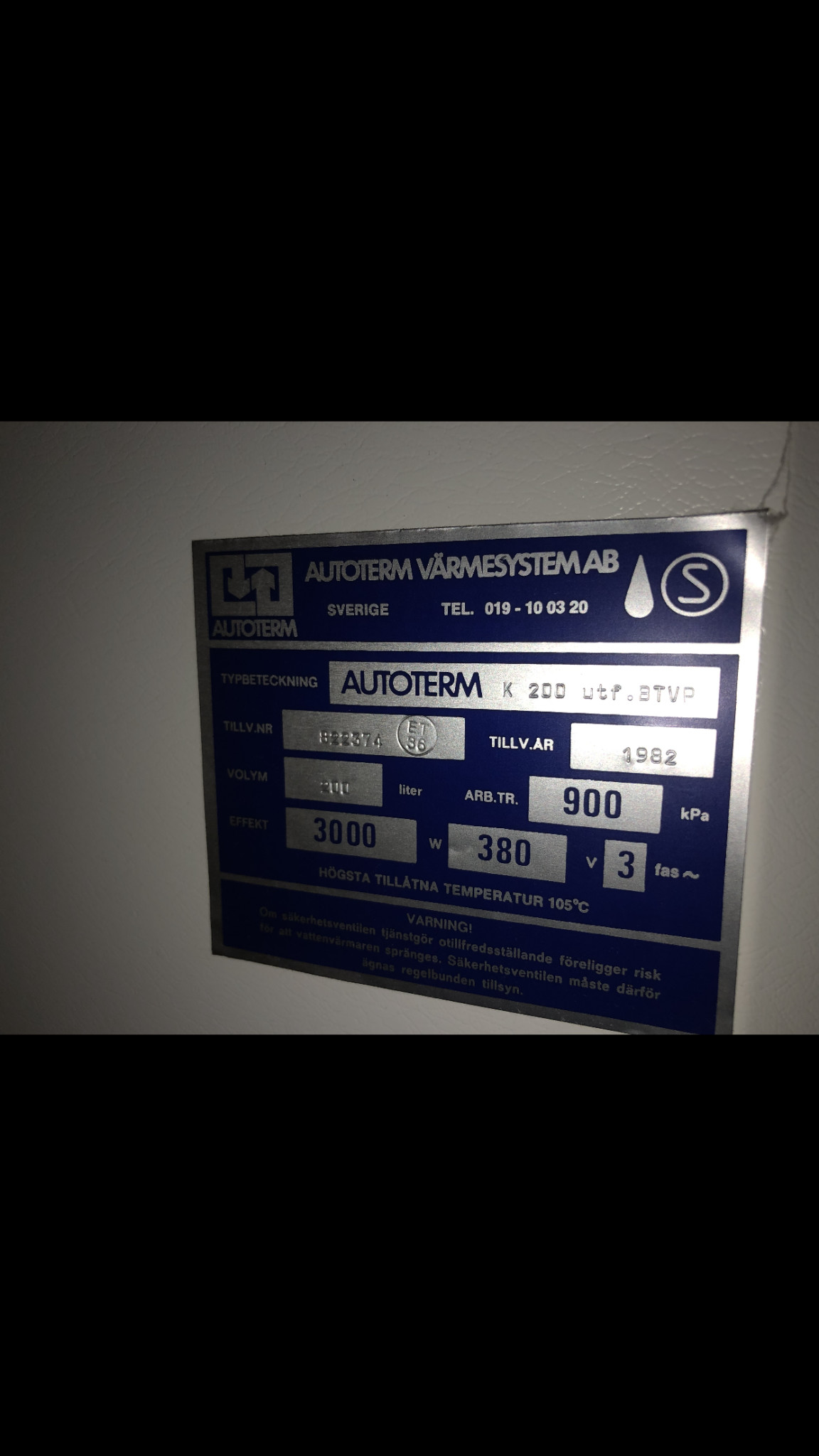

Informationsmärkning på en äldre Autoterm Elpanna G-3 med tillverkningsår 1982 och tekniska specifikationer.
Informationsskylt på en äldre Autoterm värmepanna, modell K 200 UTP från 1982, med tekniska specifikationer.

Ganska vanligt att det blir oxid i utegivarens kopplingsplint.
Lite puts på kabeländarna och plintens kontaktytor gör susen.
Smörj in metallytorna med vattenfri vaselin som skyddar metallen mot fukt.
Topp! Ska prova det direkt.
Tack!

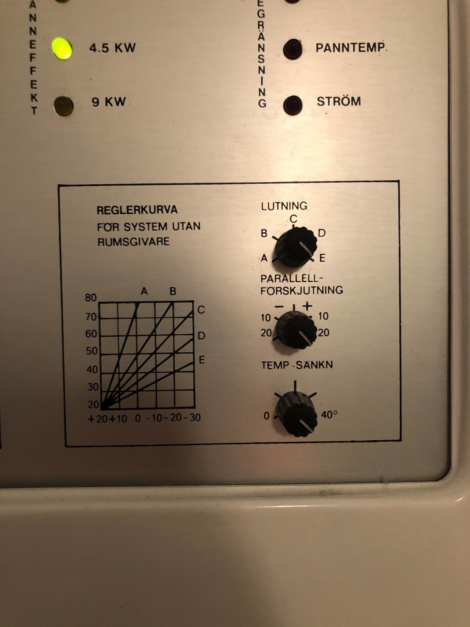

Nja löste och löste.. men min utetemp lyster, som jag förstått det, beroende på regelkurvan, när den begränsar elpanna effekt när den ska koppla in patronen.
Så enkelt förklarat, 0 grader ute, pannan värme är 45 grader ( från en LV VP) och då begränsar den elpatronen och lyser rött.
Om utedelen inte klarar och uppnå regelkurvans inställning så slocknar den och elpatronen går in

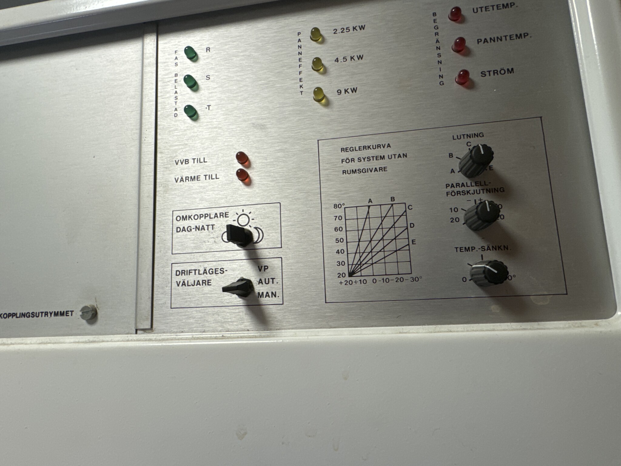

Om jag vill behålla en temp på övervåningen på 19-20grader, hur ska jag ställa reglagen på en sån här panna. reglaget jag har i trappen står på 19grader, dock är alla lampor på elpannan släckta.

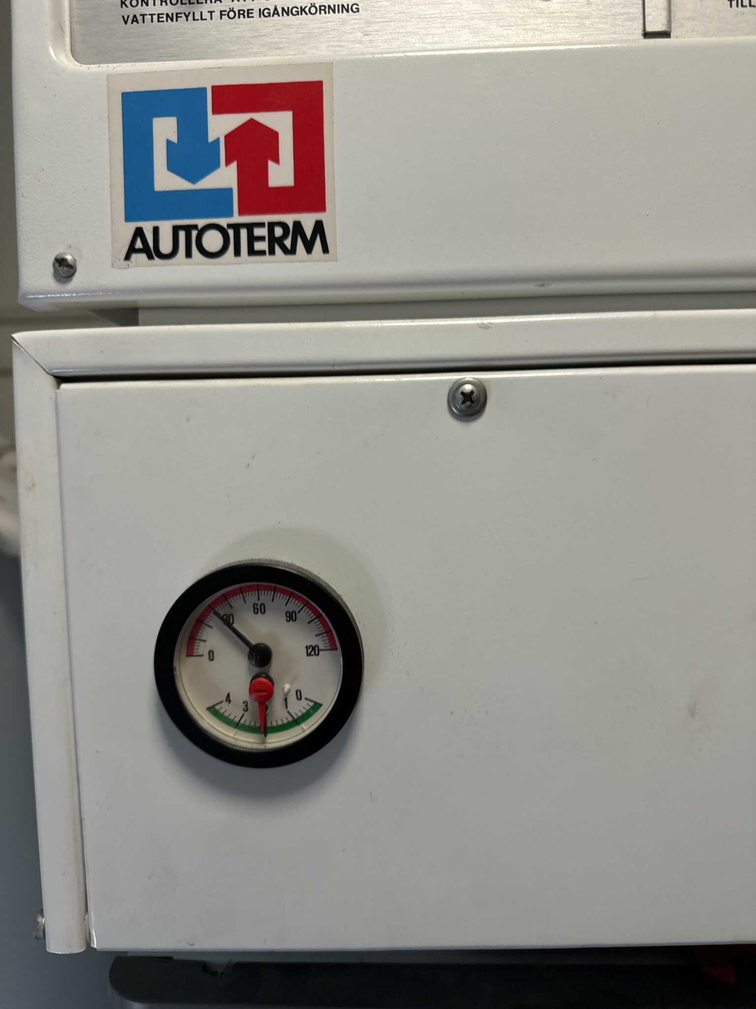

  • Värmeelement med Autoterm logga och mätare som visar temperaturen när den är avstängd.

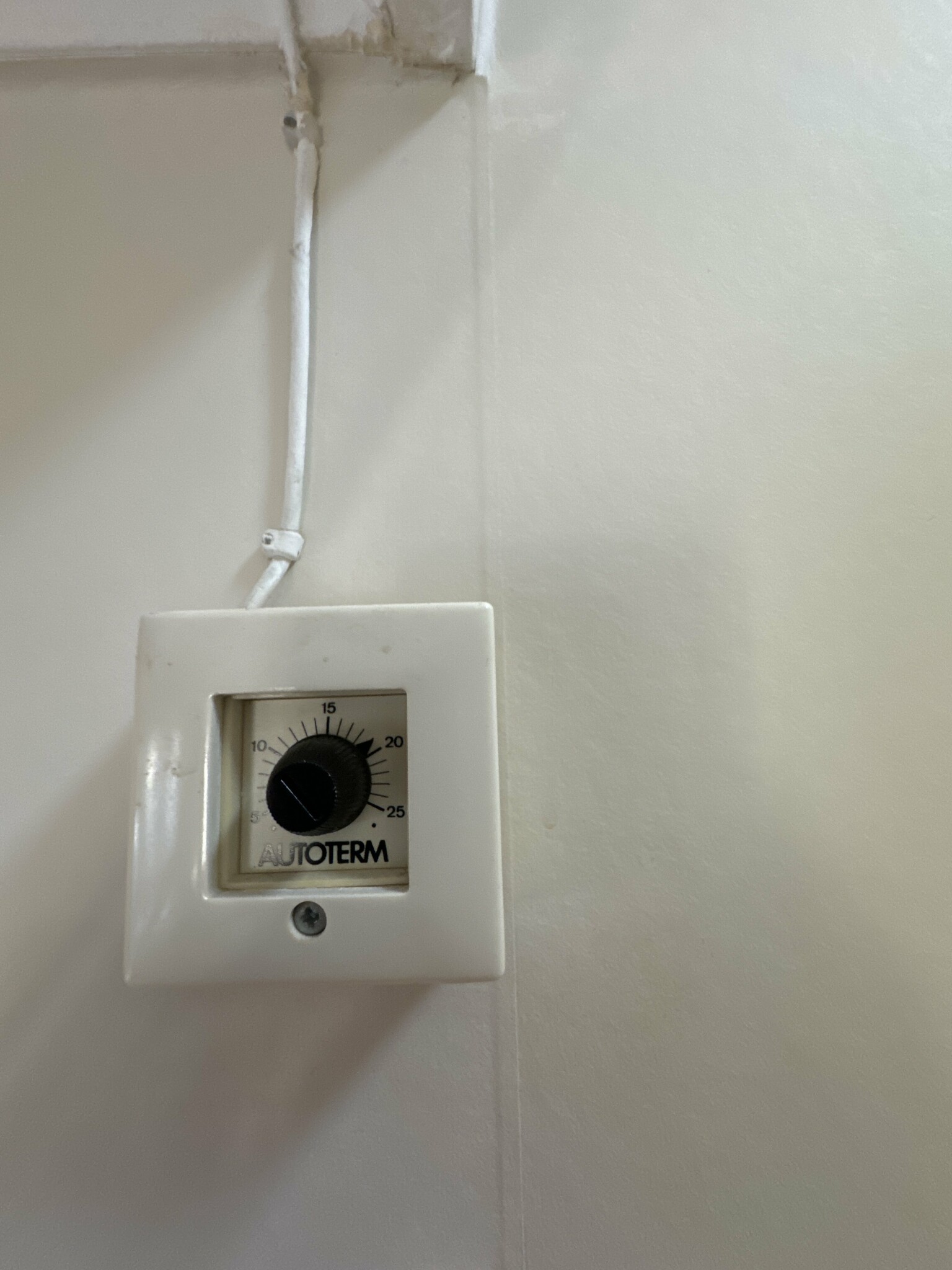

  • Termostat Autoterm på vägg, inställd på 19 grader.

Jag har min innegivare i hallen nedanför trappan, så för att bestämma en viss temperatur uppe behöver du ha 2 slingor och då 2 inomhusgivare vilket jag inte tror är möjligt.
Jag har ställt in 19 inne och har ungefär samma temp i hela husenät, vissa rum nere känns kallare ibland

Det är givaren som bestämmer när värmen ska va på eller av, om den är inställd på 19, så öppnar den "värme till"(och lampa tänds) Vid ca 18 grader, och stängs vid ca 20.
Beroende på ditt hus värmebehov behöver du ställa in regelkurvan efter vilken framledningstemperatur du behöver vid typ -20 ute(antar att du även har en utgivare som jag.)
Lamporna ska vara släckta såvida inget är på, själva systemet är på som du ser till vänster.
Det vi diskuterade tidigare i tråden så kan det vara så att temperaturen ute sjunker men det är fortfarande varmt inne eller att en VP klarar att hålla tillräcklig hög framledningstemp mot inställd regelkurva så tänks "begränsningslampa "
Vad fö autoteherm har du, Autotherm finns i flera modeller vad har du, står på en skyllt aller annat ställe. Det med att inga dioder lyser, kan vara att din termostat säher att det behövs ingen värme, om du ställer upp den till 25 C eller högre, börjar då dioderna att lysa, kan ta några minuter då det finns en viss fördröjnining i pannan.
