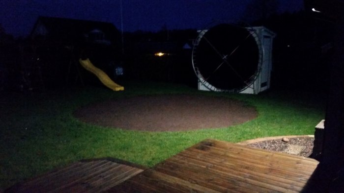

Har denna på baksidan, 20w modellen.
http://www.biltema.se/sv/Bygg/Belysning-och-lampor/Belysning-utomhus/LED-stralkastare-2000036587/
Lyser bra! Har den vinklad rätt så mycket neråt för att inte lysa för mycket in till grannen. Men fungerar bra nu när det blir mörkt tidigt och ungarna vill vara ute och leka.
Bilden är inte riktigt rättvisande, upplevs som mycket ljusare irl.

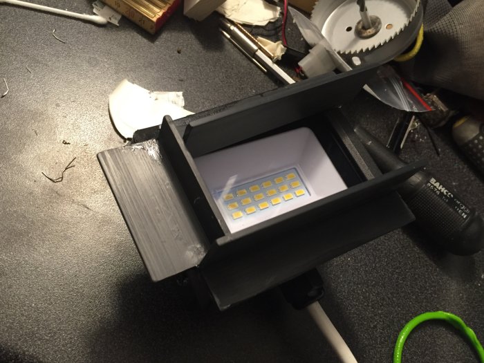

Ljuset på strålkastare kanske speciellt led är rätt så starkt i en ganska stor vinkel, jag skärmade av vår lampa med plastprofiler som jag limmade fast direkt på lampan.
Det går att styra ljuset väldigt precist på det sättet, min lampa lyser upp min tomt bra men inget på grannens.
