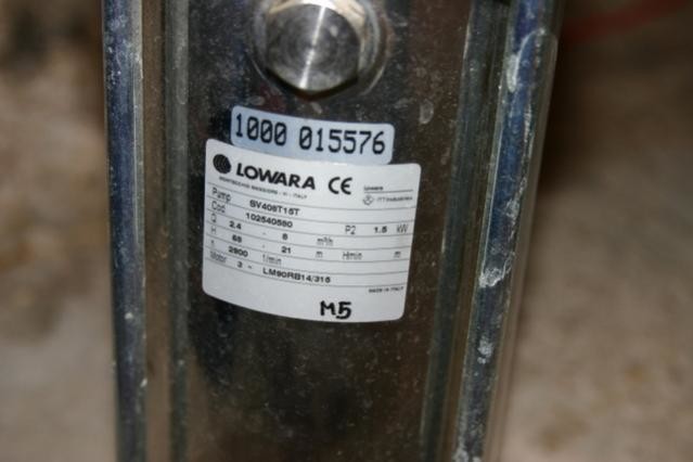

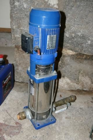

Hej
I jakten på en ny vattenpump som kan leverera runt 6 bar hittade jag på jobbet en pump som inte användes. Det är en centrifugalpump enligt bilderna. Klarar denna pump att suga vatten från mina brunnar? Enligt en rörmockare jag pratat med så är dessa pumpar tydligen inte så bra på att suga, vad tror ni?
Pumpen är ju gratis så det vore fint om det skulla funka att pumpa med denna.
MVH Andreas Almborg
MVH Andreas Almborg

Om pumpen är tät på sugsidan och håller tätt för vacuum så kan den troligen suga 7-8 m men då tappar man 1 bar i tryck. (delta tryck blir 6 bar)
Men det kan ju finnas orsaker som gör att det inte fungerar.
Protte
Protte
Räkna med att du inte bör ha mer än max ca:6m mellan vattenytan i brunnen och inloppet till pumpen. Dessa pumpar kräver NPSH på kanske 3mvp och sen tillkommer lite tryckfall i sugledningen. Annars blir det ju en mycket fin hydroforpump som verkar kunna ge 50L/min vid ca:6bar efter vad skylten säger.
Hej
Nu är pumpen monterad och provkörd. Det verkar fungera bra och den fyller hydroforen snabbt jämfört med tidigare pump. Ang sughöjden på 6 meter så hoppas jag att det kommer att funka. Nu är ju brunnarna fulla men till sommaren sjunker nivån, men har den gamla JET-pumpen klarat det så borde denna klara det.
Nu återstår bara att byta ut lite rördetaljer och fixa ett bättre fot till pumpen. Tillfällig fot är några brädor och tegelstenar. Motorskydd och all el behöver göras om men det får bli till sommaren.
Trycket kunder jag nu höja så att det ligger mellan 3,5 - 5,3 bar. Detta gav gott resultat i huset då duschen har ett normalt tryck i slangen än innan.

Håller pumpen tätt för vacuum på sugsidan så ska du teoretiskt kunna suga 10 m.
Protte
Protte
NPSH är minsta inloppstryck, och här utgår man från prottes teoretiska 10mvp men sen drar man av för olika pumptypers egenheter. Vid sådana flerstegs centrifugalpumpar som din ligger det ofta vid ca:3mvp alltså 10-3=7mvp tillgängligt, och till detta drar man sen av lite till pga tryckfall i sugledningen => ca:6mvp att nyttja fysiskt. Något som är positivt i ditt fall är ditt höga starttryck, det ger att ovanstående 3mvp kan ligga ner mot 1.5mvp istället. Så i praktiken ska du säkert inte få några problem om du inte ligger på gränsen.andreasalmborg skrev:Hej

Annars får man gratulera till en mycket exklusiv hydroforpump, samt att du inte alltid ska ta rörmokares råd på orden.
