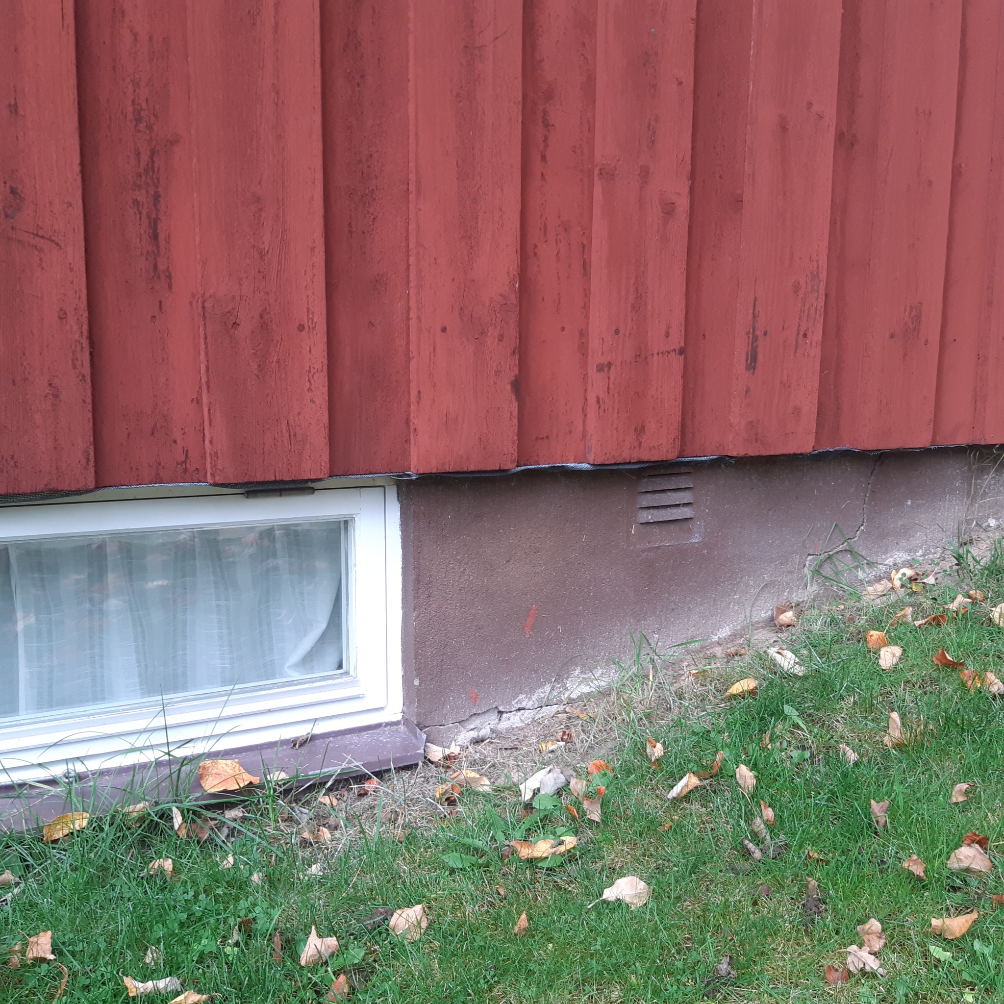

Jag har ett problem i vår hus där vi bott i ett par år med fåglar som drar ut isoleringen där fasaden övergår i källarväggen, se bilder. Har satt nät, men nätet fäster inte mot källarväggen och hindrar inte fåglarna helt. Husfasad där röd panel övergår i källarvägg med synlig isolering och ett ventilgaller.
Fåglar tar bort isolering vid fasadens övergång till källarvägg med löst nät som försök till skydd.
Skadad isolering och löst nät vid övergången mellan en husfasad och källarvägg som fåglar har dragit i.

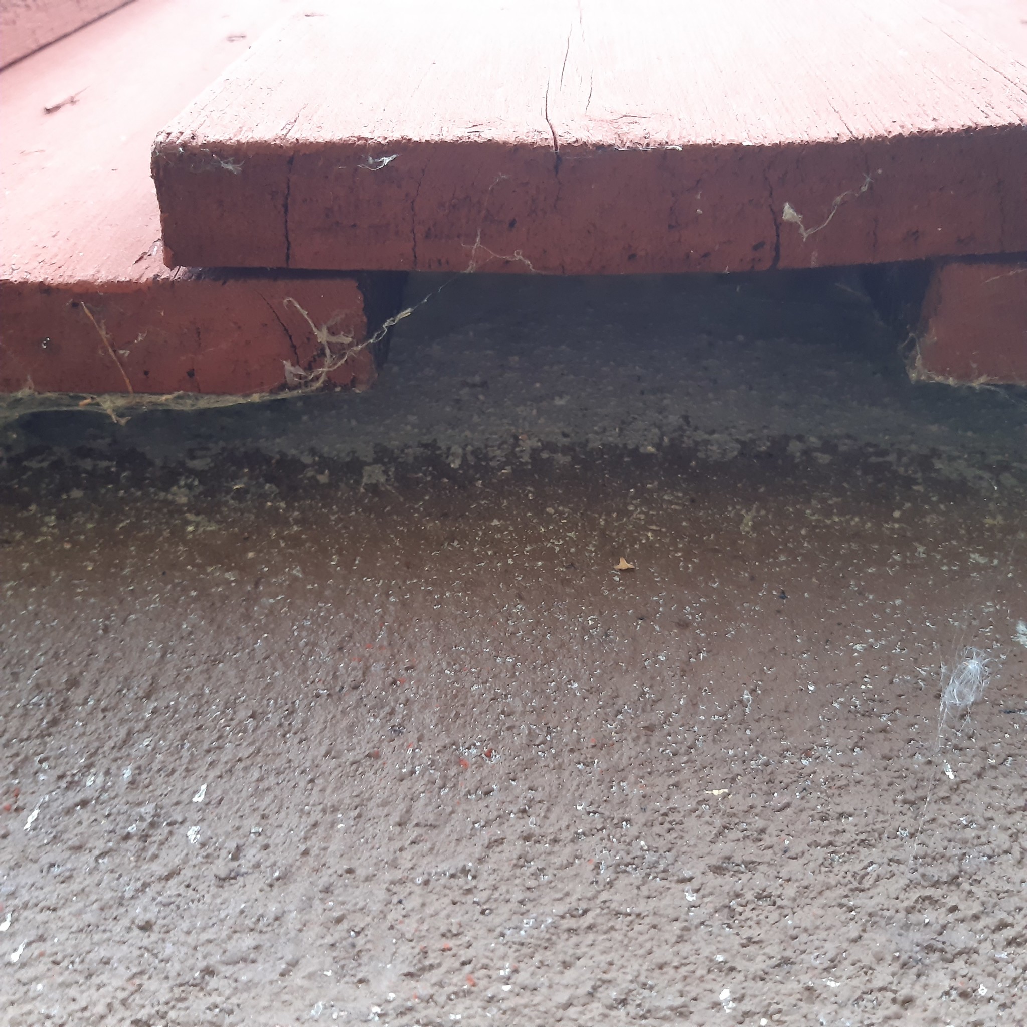

Öppning där isolering dragits ut mellan en husfasads täckbräda och en källarvägg.
Så jag funderar på att sätta igen öppningarna som uppstår bakom täckbrädan med träklossar för att stoppa fåglarna att komma åt isoleringen.
Jag tar tacksamt mot synpunkter på det, eller förslag på andra lösningar.
Jag har bockat till "korgar" av stålnät som jag tryckt upp i hålen.
Att sätta träklossar blir inte bra, då det behöver vara luftväxling bakom panelen.

Ta insektsnät i aluminium, klipp till vik och peta in så det fastnar under locket på panelen, då syns den inte heller, det är talgoxarna som tycker det är kul med att sprätta isolering.
