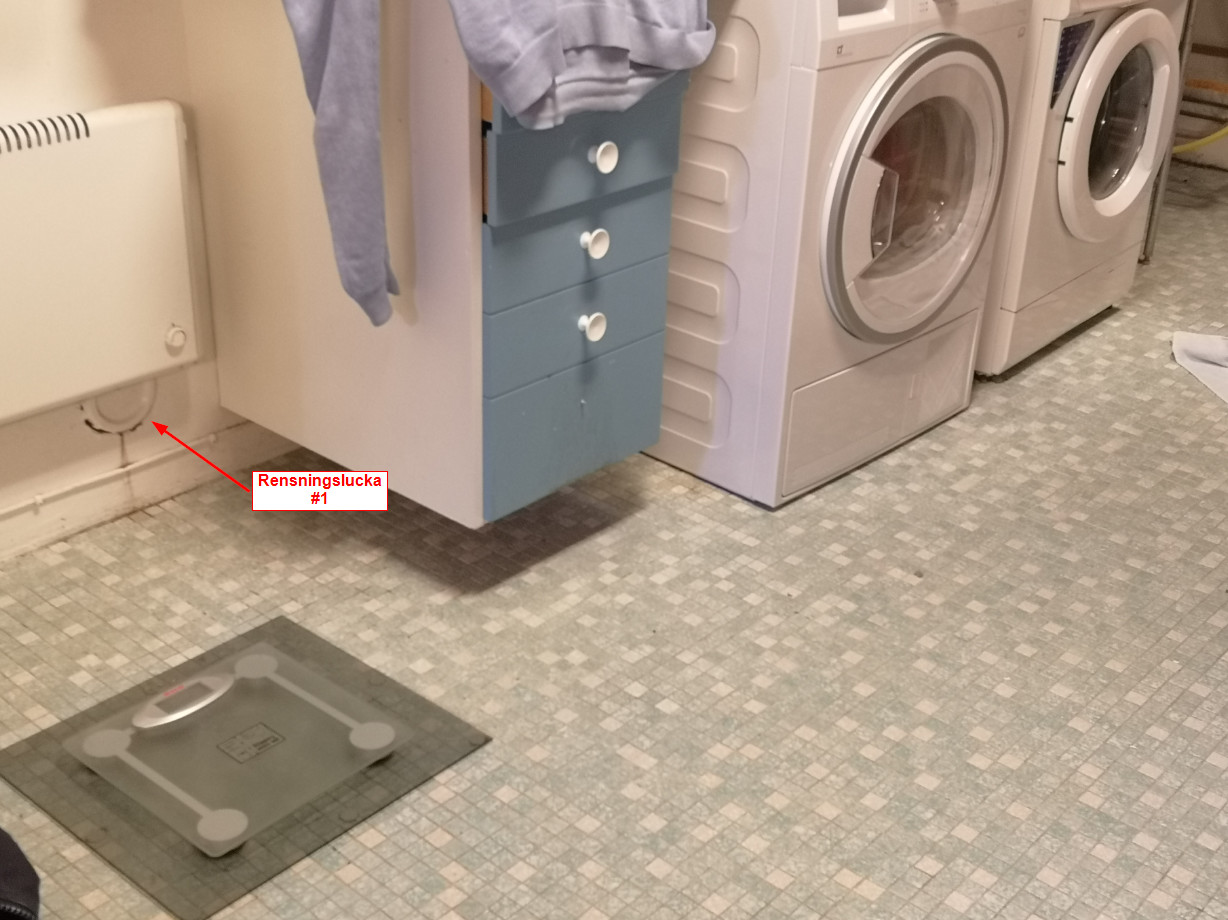

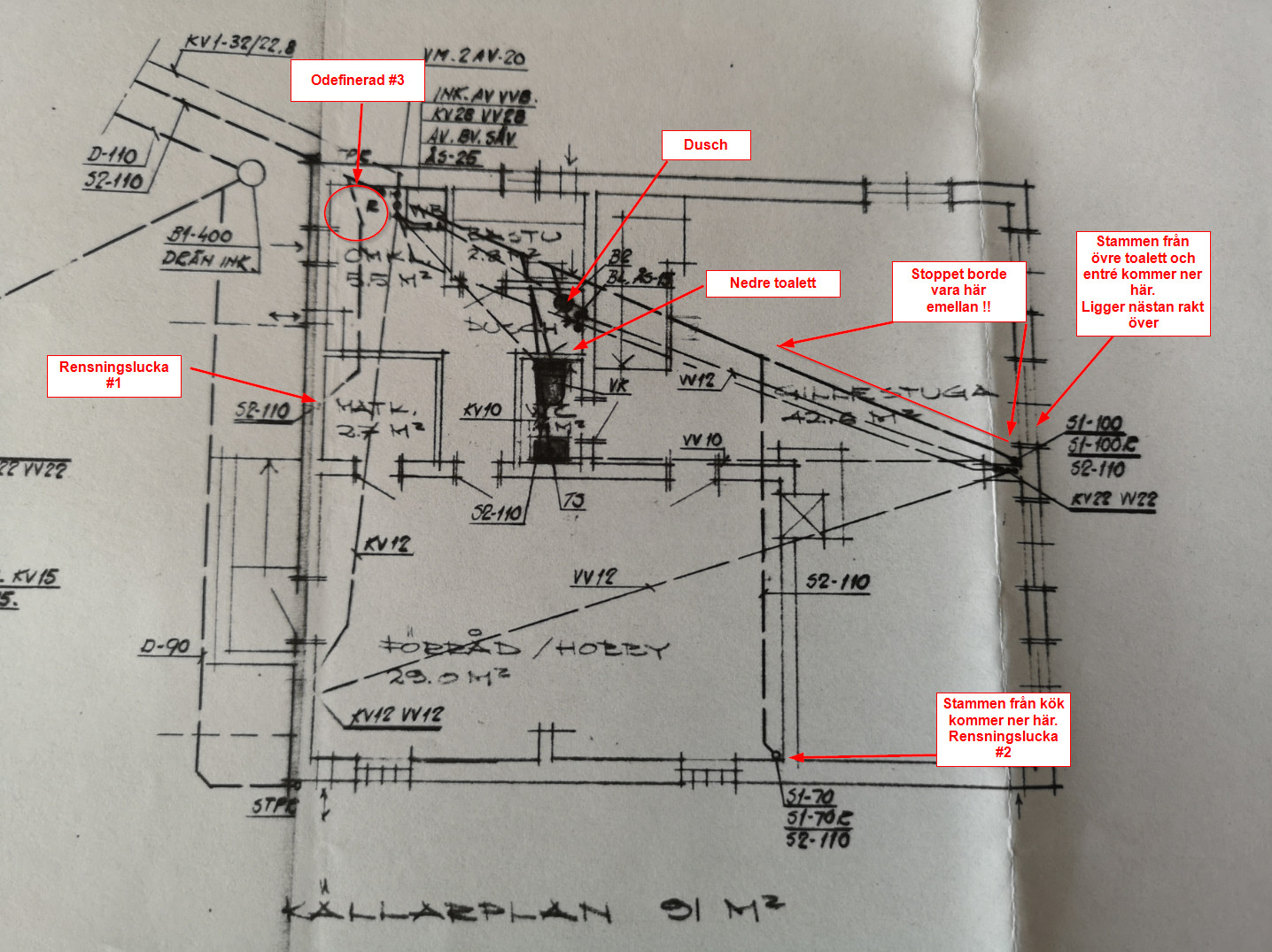

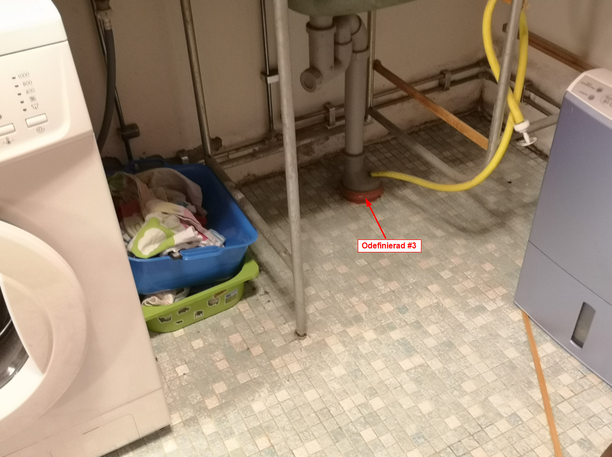

Tack för era tankar/idéer.
Lägger upp några bilder.
Känns som "Rensningslucka #1" vore klockren men pga vinkeln på ritningen så lär jag ju inte komma in i huset.
Frågan är om "Odefinierad #3" kan vara lämplig?
Du lär inte kunna komma upp till stoppet från något av dina förslag då rensfjädern lär gå utåt via 45graders t-rören.
Men du får väl pröva med den odefinierade, kanske är en gammal renslucka. Det är det R på ritningen så det kan mycket väl vara det. Är bara att rycka loss och testa.

Sagt å gjort en 15 m rörrensarslang är införskaffad och testat lite från "Odefinierat #3" som var en 45 graders utåt men precis under golvet så kunde pilla in slangen och den har dragit sig in några meter men verkar fastna. Provat att snurra slangen utan resultat.
