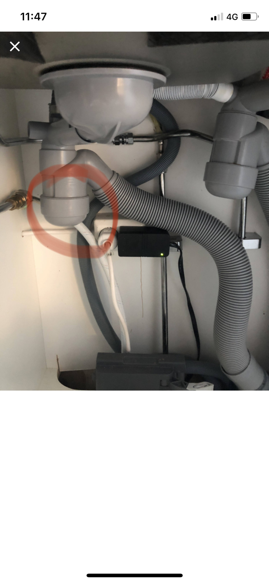

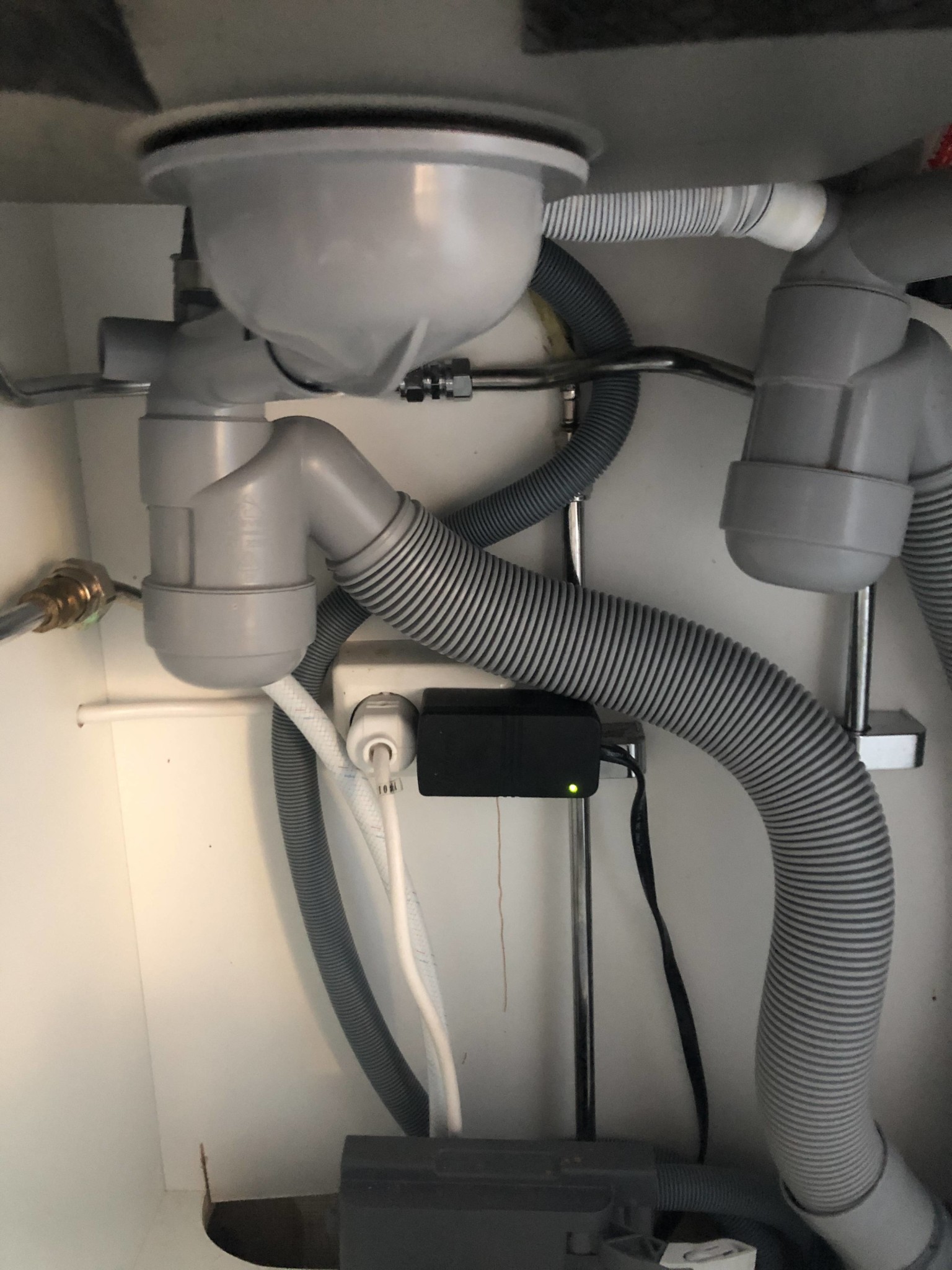

det är stopp i avloppet i köket. Hur rensar man detta avlopps?
  • Under-sink plumbing with pipes and a P-trap indicating a potential clog location.
Är det stopp i båda vaskarna?
P
Ja, från den vänstra är det ännu sämre bara
Skulle börja med det enklaste och tömma kopparn på vattenlåsen.
Sen skulle jag fylla upp båda vaskarna med de hetaste vattnet från kranen, låt gärna kranen rinna en stund (bra om det blir fyllt ända upp, ger extra tryck)
Bubblar det när det rinner ner? Om det gör det så se till och häll vatten och diskmedel genom avluftningarna också.
P
ok, ska testa när jag kommer hem igen.
har rensat kopparna innan men tycker aldrig det blir riktigt bra..
ta av kopparna och använd en tunn smal skruvmejsel eller brevkniv och rensa runt det inre röret
Aldrig sett tidigare att man använt två separata vattenlås under 1 diskbänk.
Börja med att rensa vattenlåset, genom att öppna där jag markerat.
  • Rörinstallation under diskbänk med två vattenlås markerade för rensning.

Om det rinner dåligt även efter rensning sitter stoppet längre ner. Att det rinner dåligt i båda är ett tecken på detta. Trolig orsak isåfall är fettavlagringar i rören längre ner
1
P
jag löste det. det var stopp längre ner.. fick pilla loss rören under köket :)
