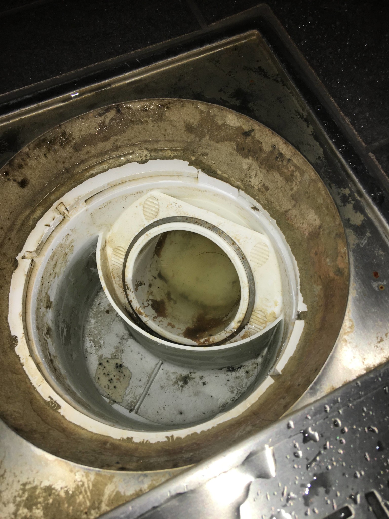

För ca 40 min sen kände vi avloppsdoft, vattnet hade stigit upp ur golvbrunnen i duschen. Ca 1m utanför golvbrunnen låg de vatten, det har sjunkit undan nu, även om man spolar med munstycket sjunker det undan.
Det står även vatten ”bakom” vattenlåset, ska de göra det?
Finns det risk att det kommer komma upp mer vatten?

Nej det skall inte stå vatten i röret bakom avloppet.
Du har ett tätt avlopp.

Läge att ringa föreningen/hyresvärden då.

Kan tillägga att en firma stamspolade alla avlopp för ca 1 månad sen.
Då har dom väl spolat upp skit i grenen upp till duschen.
Skruva loss duschhandtaget, stoppa in slangen i röret, och spola så mycket det går in i avloppsröret.
