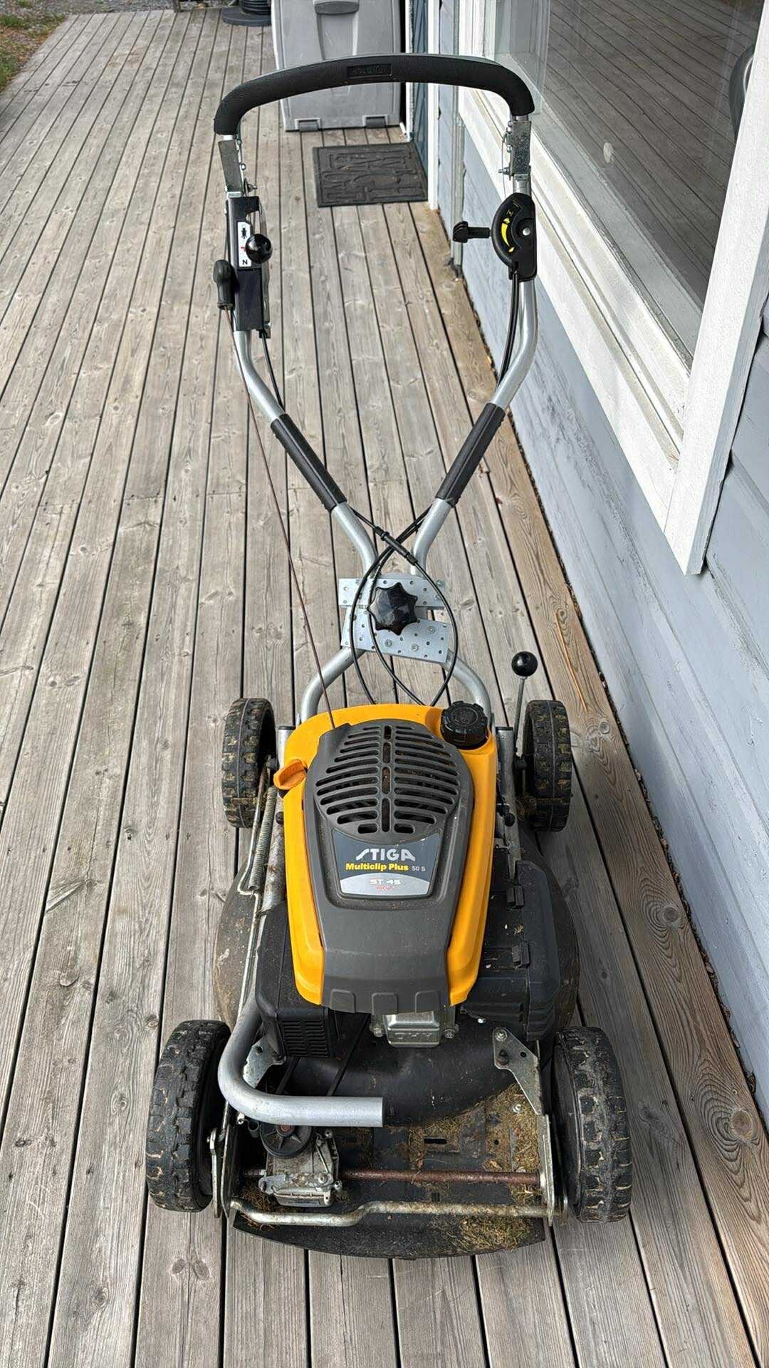

Hej jag har precis fått en stiga multiclip plus 50s fungerar klockrent men driver inte vajern är hel någon som varit med om liknande? En annan fråga är det 2 takt motor eller 4 takt på denna?
  • En gul och svart Stiga Multiclip Plus 50 S gräsklippare placerad på en altan i trä.
4-takt. Gör den en tjänst och byt olja, det har säkert ingen gjort innan.
Vad gäller drivningen så är ju det första steget att titta på skicket på drivremmen och kanske spänna den om det går.

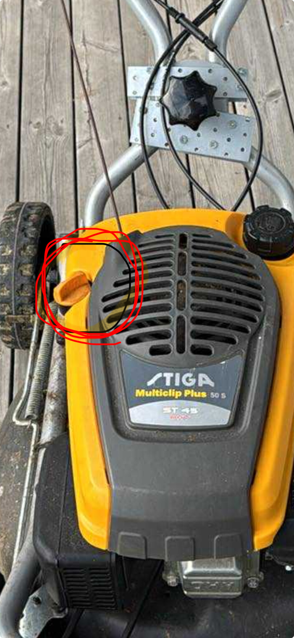

Är det denna olja du syftar på?
  • Närbild av en gräsklippares överdel med en oljedipstick markerad med röd cirkel.
Ja det är där.

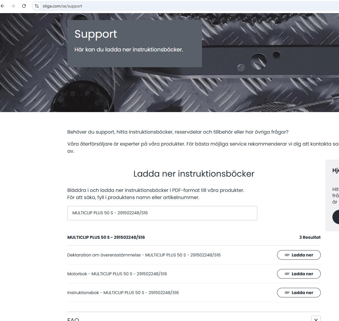

Läs manualen så vet du vilken olja osv du ska ha. Sannolikt en vanlig 10w30.

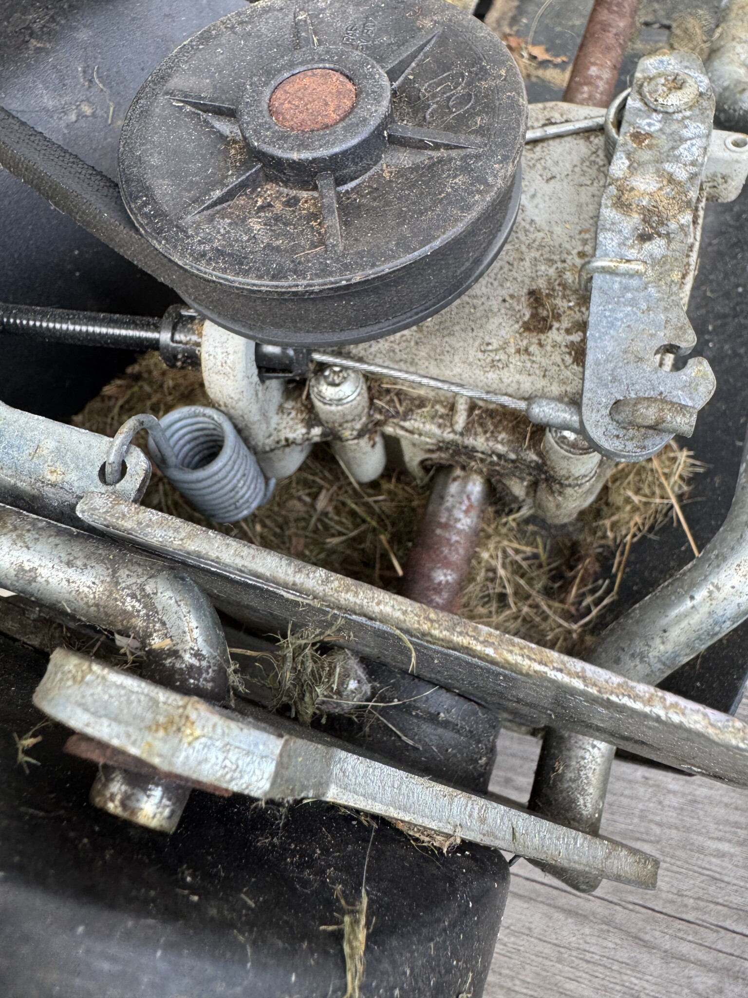

Om remmen snurrar, remhjulet på vinkelväxeln, den syns i bild?
  • Närbild av gräsklipparens remskiva och fjädersystem, delvis täckt av gräs och smuts.
Remmen snurrar på hjulet men inget händer när jag lägger i drive eller vad man ska säga
Èxakt.
När du drar i spaken för drivningen så ska det ju röra på sig där nere och remmen spännas åt. Finns ju en chans att remmen är dålig eller att vajern inte rör sig fritt. Eller så är det ett tråkigare fel.
