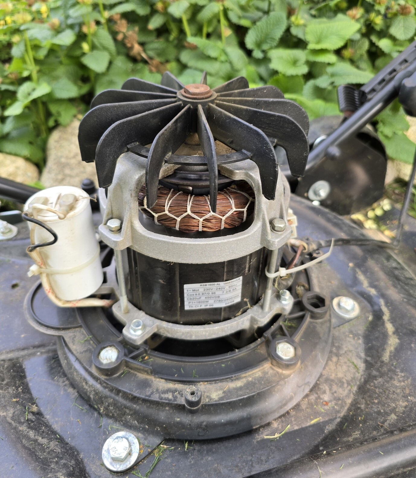

Jag har sedan många år en Stiga Multiclip elgräsklippare typ MCS 500 (MCS 50?) EL med tillverkningsår 2009. Den har varit en trotjänare men sedan en tid händer det då och då att knivbladet fastnar i låst läge. Det här räckt med att koppla ur strömmen och vrida knivbladet lite så har gräsklipparen fungerat igen. På senare tid har knvibladet låst sig allt oftare.Jag misstänkte att problemet kan ha uppstått av att bultarna och knivbladfästet var slitna och skeva så jag har just bytt ut dessa delar. Efer en första provklippning har nu knivbladet fastnat permanent. Jag har öppnat och undersökt och finner att bromsskivan, som jag förstår ska stoppa rotationen omedelbart när strömmen bryts eller när gräsklipparen tippar över, sitter hetl fast. Se skivan ovanför kopparspolen bifogad bild. Skivan satt inte fast tidigare.
Är det någon som vet hur bromsmekanismen fungrerar, hur man lossar och ev smörjer den? Kan byte av kondensator hjälpa?
