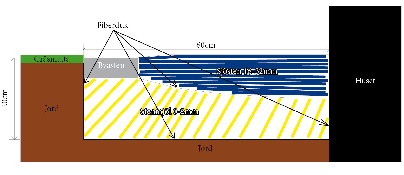

Det är såhär. Vi har tagit bort rabatter runt huset på delar av tre sidor. cirka 40 löpmeter.
Vi ska istället ha sjösten 16-32mm närmst huset, och en byastensrad mellan gräset och sjöstenen. 13cm breda. Vi har grävt ut 60cm ut från huset och cirka 20cm djupt.
Vi har sen beställt hem 4,2ton stenmjöl 0-2mm och 3,3ton sjösten 16-32.
Tanken är att i botten ha en fiberduk, och ovanpå där ha cirka 12,5cm med stenmjöl 0-2.
Ska vara sluttande från gräset in mot huset. Byastenen är 5cm och under den ner till botten ska det vara stenmjöl. Alltså då cirka 15cm tjockt lager. Och sen ska stenmjölet slutta in mot huset, så det blir lite tjockare lager sjösten. Cirka 12cm sjösten på det "djupaste" stället och cirka 5cm på det "grundaste", precis bredvid byastenen. Vi ska även ha en fiberduk som ligger mellan stenmjölet och sjöstenen.
Där finns endast dränering på en sida av huset, på de andra två ansåg man på den tiden huset
byggdes att det inte behövdes på grund av sluttningen huset ligger på.
Frågan är om det är för kompakt att lägga så mycket stenmjöl cirka 12,5cm runt huset?
Har jag gjort bort mig fullständigt och har köpt 4,2 ton stenmjöl i onödan?
(Har redan lagt ner en del runt huset.)
Jag trodde detta blev en bra och stabil grund att bygga det andra på.
Tacksam för alla svar av er som vet.

Jag vet inte hur jag ska få till det om inte lutningen blir mot huset. Se bild nedan. Gjorde den lite snabbt, inget mästerverk direkt! Jag vet att man alltid ska försöka få det till att gå från huset.
(Klicka för större bild)
Frågan är ju hur det går när stenmjölet fryser till och det sen tinar ute eller regnar.
Kommer vi få en vallgrav runt huset då? Oavsett lutning mot eller från tänker jag.
Och frågan är om det ens hjälper att lägga ner en dränering?
För ska man lägga ner dränering så kräver det väl viss lutning per meter, och det är inte möjligt att göra. Isf får den ligga "rakt", men ändån eventuellt ansluten till dagvattnet.

Där hade jag låtit stenmjölet luta från huset, dvs öka mängden dränerande material ju längre ut du kommer.
. Typ som din bild spegelvänd med stenmjölet och 16-32.

Sjöstenen kommer inte täcka tillräckligt om det blir så lite som cirka 5cm tjockt.

Men varför så mycket stenmjöl under byastenen?
Du kan väl göra en lutning ut från väggen med stenmjöl som går diagonalt ner till botten på andra sidan.
Sen packa och på med duk.
Fyll på med 16-32
Lite innan byastenen så lägger du duk och stenmjöl på 16-32
Kan du så lägg ett rör i botten av lutningen och led undan ev vatten som trängs upp/ rinner ner vid skyfall.
