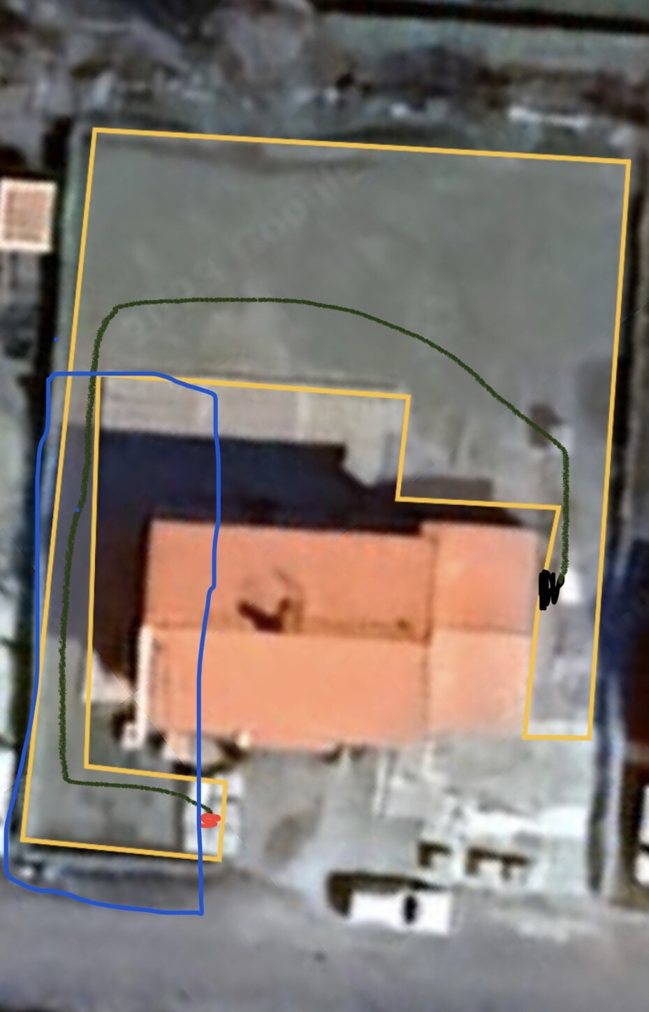

Har en Gardena Minimo 500 och skall ställa in startpunkter i app för min tomt. Klippyta är ca 350m2. Robot går från svart markering motsols (gul linje) med guiden grön linje från röd punkt.
Var hade ni satt startpunkter för att få jämn klippning?
Ja det bör bli rätt.B Bleazt skrev:
Tänk på att det är slumpen som avgör var klipparen kör. Startpunkterna hjälper bara till att få den till att starta på en lämplig plats, sedan är det "fri körning" som gäller.
Regeln är att du ska ha flest starter på den största klippytan.
