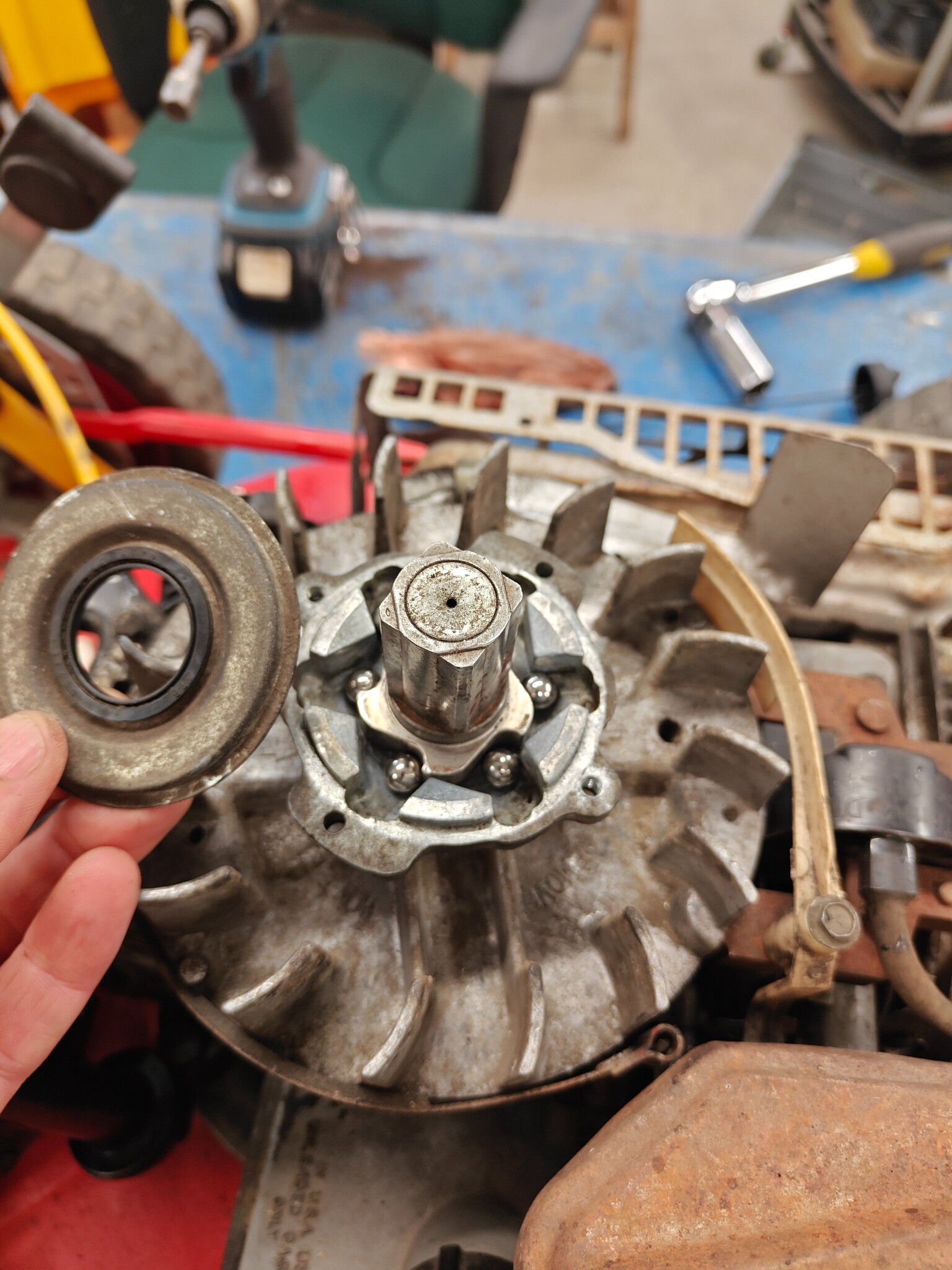

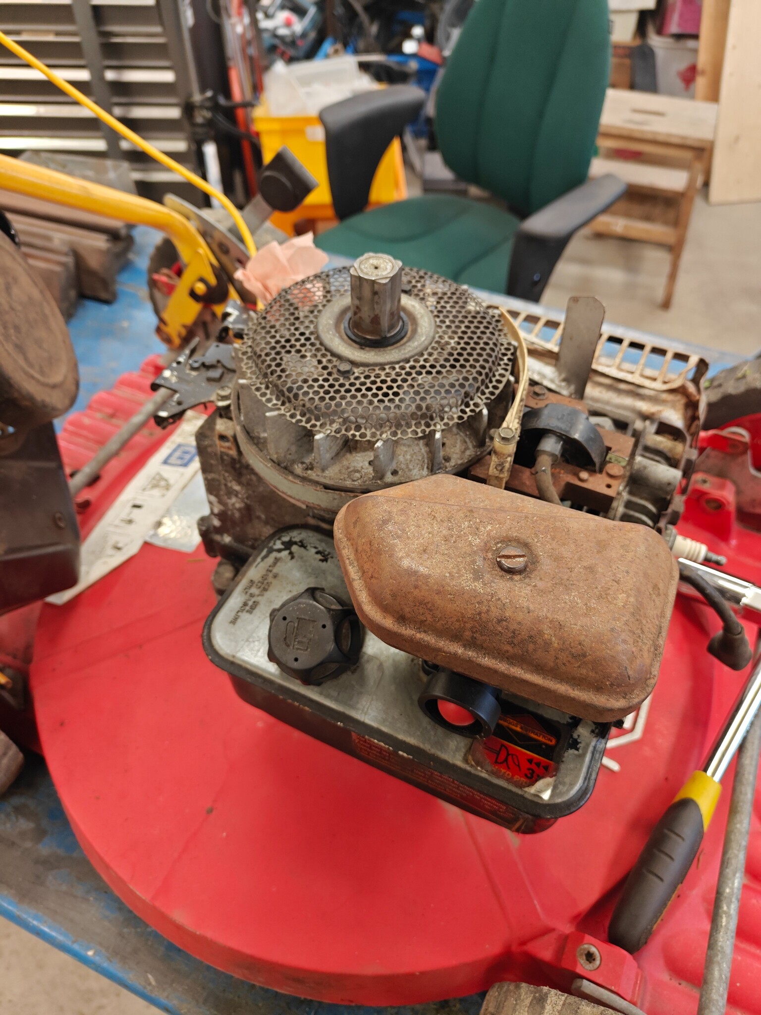

Äldre Klippo med Brugs-motor. Yrkar jag i snöret så stannar det i princip ute, går tillbaka ytterst sakta. Noterar att denna snurrar rätt trögt åt det håll som den ska snurra fritt(?)...
Vad är troligaste orsaken, hur mycket bör jag riva?

Den gick att dela med lite kraft, kulor som låser åt ena hållet och släpper åt andra.
Det brukar räcka med att droppa ner motorolja i det lilla hålet på den fyrkantiga delen som sitter på motoraxeln.

Har du kollat fjädern i magnapullen?

Rev isär magnapullen igår och gjorde rent samt bytte startsnöre. Men spände nog fjädern lite dåligt när jag monterade ihop så ska ta isär och spänna den lite till.

Så har jag också gjort några gånger.
Du behöver inte plocka isär den för det. Pilla bara upp snöret precis där det går ut genom kåpan och snurra det åt samma håll som när du drar i snöret. 2 varv brukar vara lagomt
