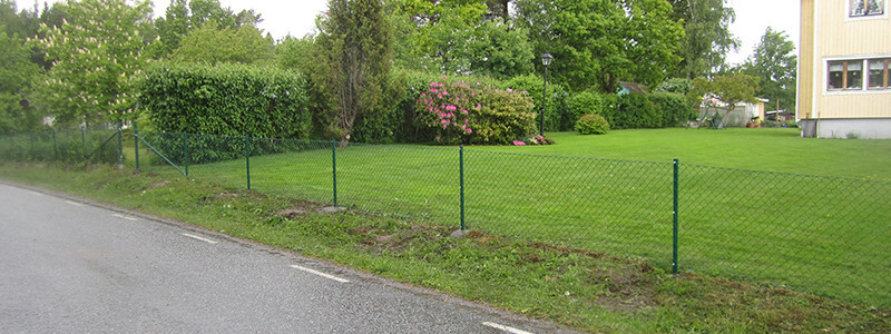

Kan du lägga upp en bild på vilken typ av staket du tänker dig? Så blir det lättare för oss andra att bilda oss en uppfattning.
UffePlåtis
Javisst, jag tänker mig ett sånt här, helt vanligt stängsel som man ser överallt. Att det ska kosta typ 800 kr metern övergår mitt förstånd iaf.
  • Ett vanligt nätstängsel längs en grön gräsmatta vid en väg, omgiven av buskar och träd.

Att köpa in tjänster ÄR dyrt, handgräv hål för hörn och grindstolpar och skaffa en stolpnedslagare till de andra stolparna.

Gjut bara hörnen som sagt och slå ner övriga, så är det görbart själv på några helger.
Ellenkaramellen och 5 till
Kastanjestaket mot tryckta stolpar. Stolpnedslagare för att få ner stolpar. Snabbt, snyggt och hyfsat billigt!

Vilken typ av jord/markförhållande? Hyr en motordriven jordborr. En lek att göra 70 hål. Löser du på en dagshyra.
Jag kommer aldrig handgräva mera om alternativet jordborr finns att tillgå.
