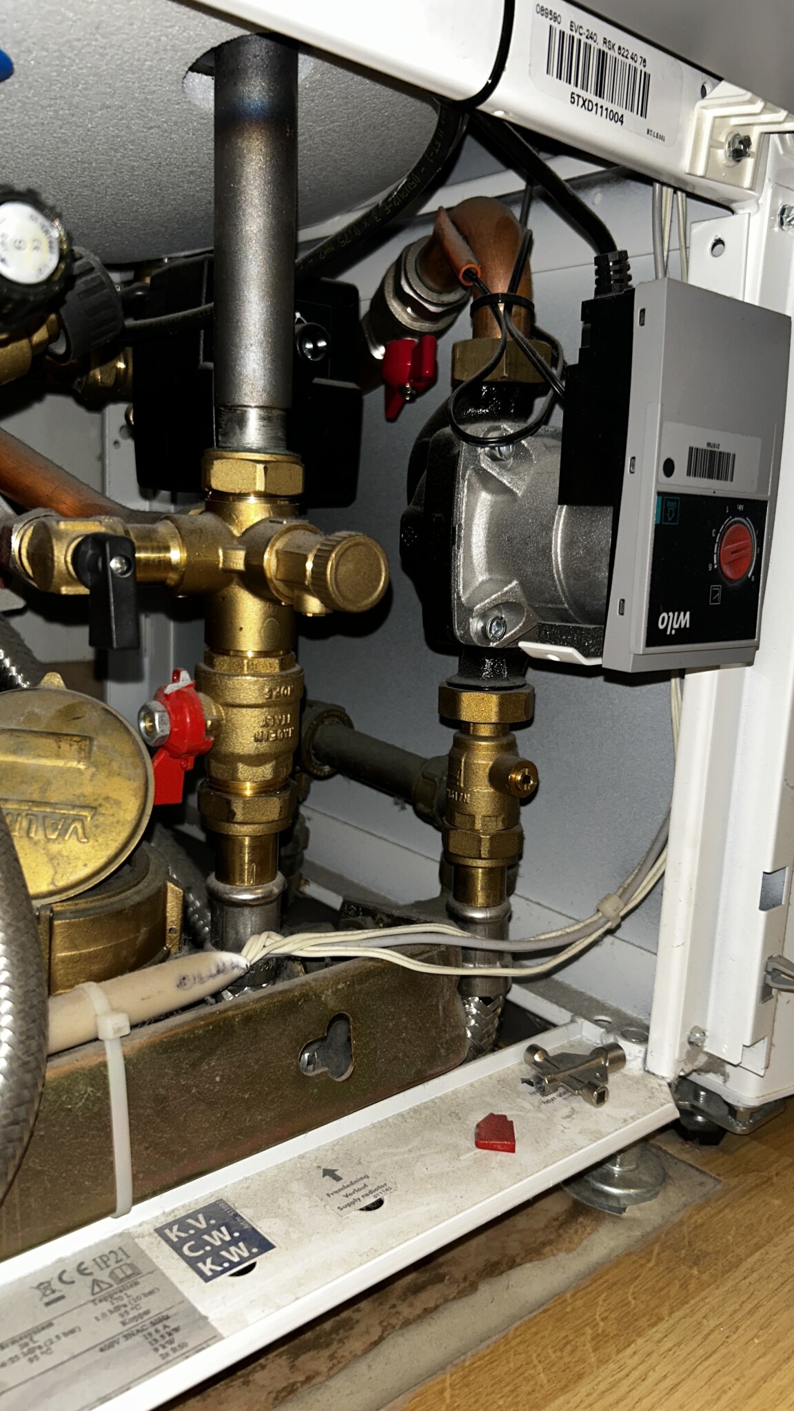

Bilder på elpannan och dess anslutna rörsystem så vi ser om det finns avstängningsventiler.

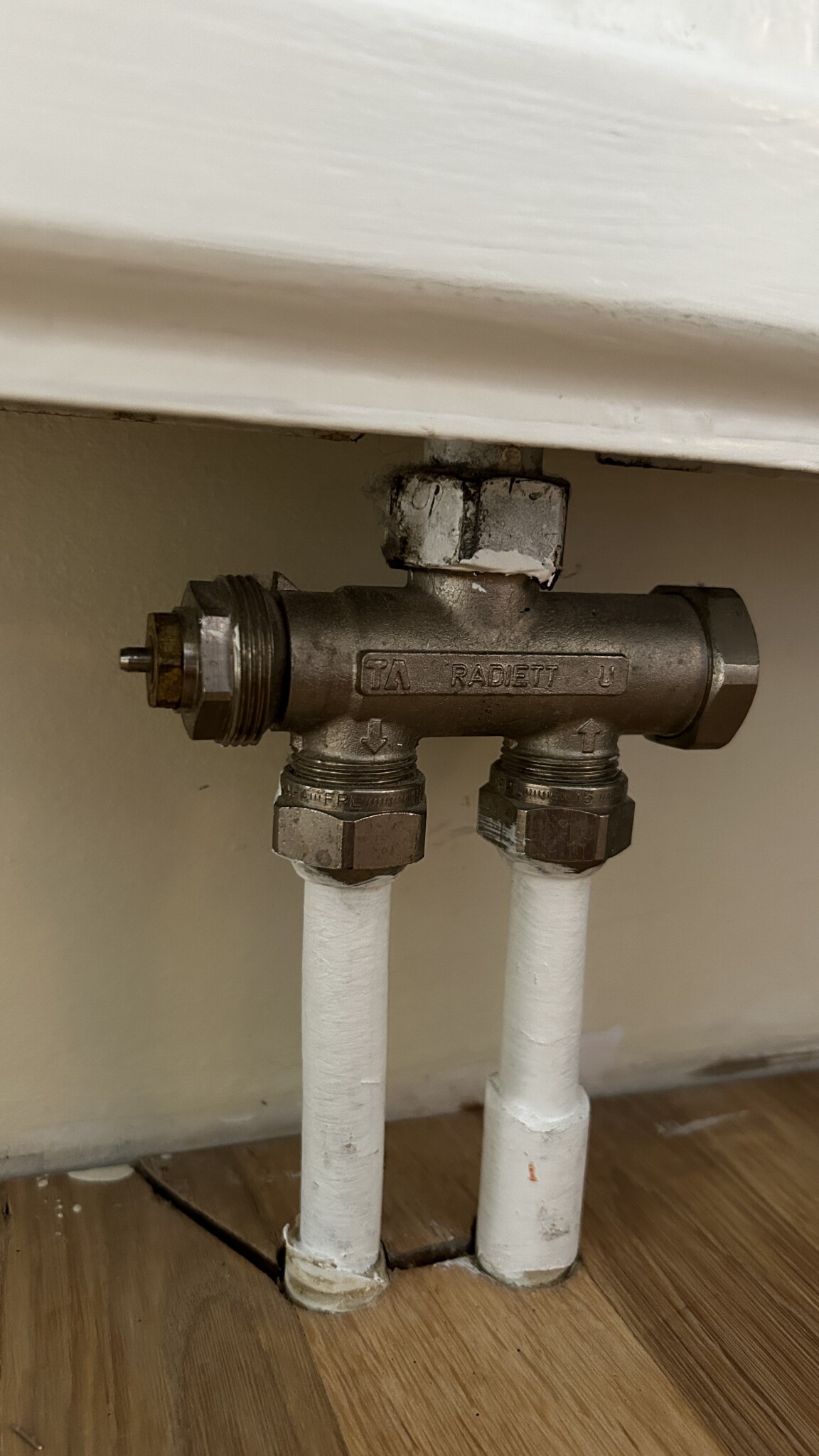

Bild på radiatorn underlättar.
Att själva termostaten saknas hindrar inte att man trycker in stiftet i ventilen manuellt. Man kan ta uack spänna ett buntband runt ventilen så att stiftet trycks in.
MEN det räcker inte bara med att stänga termostat-/inloppsventilen utan även returventilen måste också stängas.

Tack för snabbt svar! Inte koll på enrörssystem eller tvårör… är det något som bilderna visar? Är returventilen något som också finns på själva radiatorn?Demmpa skrev:

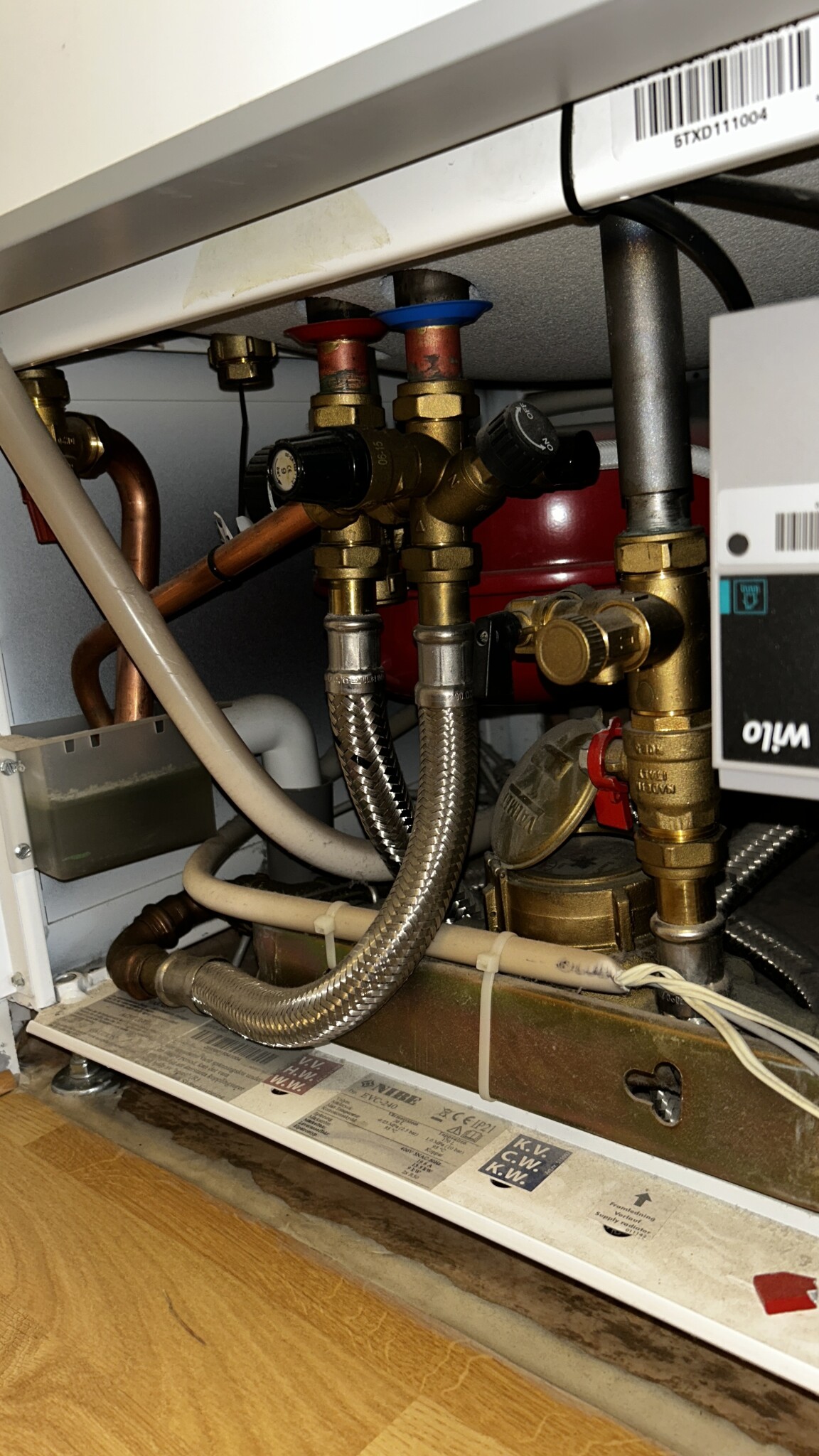

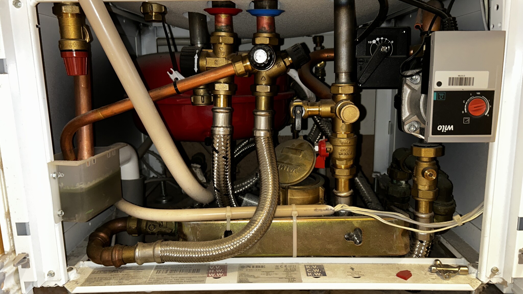

Här är bilder:
Det ser ut som att du kan stänga både framledningen och returen till/från radiatorkretsen, de två röda vreden på andra bilden.
Det är stor risk att det är enrörssystem samt att det inte finns någon returventil i radiatorkopplet, risken är att det bara är förinställning innanför täcklocket på högersidan av radiatorkopplet.

Tack! Jag skulle som en första lösning kunna vrida på dom 2 helt enkelt då?
Vad menar du med detta:
”Det är stor risk att det är enrörssystem samt att det inte finns någon returventil i radiatorkopplet, risken är att det bara är förinställning innanför täcklocket på högersidan av radiatorkopplet.”
Har du tid får du gärna förklara som att jag vore 5 år 😅

Nu har jag stängt de två vreden enligt tips. Fortsatte droppa men drog då också ned cirkulationspumpen till ”min” och då slutade det.

Om du har stängt av rören till radiatorsystemet så bör man också stänga av cirkulationspumpen men det ska kunna göras via menyn. Kolla att trycket fortfarande är ok i pannan så går det bra att den gör varmvatten.

Trycker är nere på noll och försöker jag höja trycket sprutar det från radiatorn igen så jag har nog inte stängt av radiatorkretsen trots att jag vred på de ställen jag fick rekommenderat.
Jag vred på båda röda i bild nr 2.
