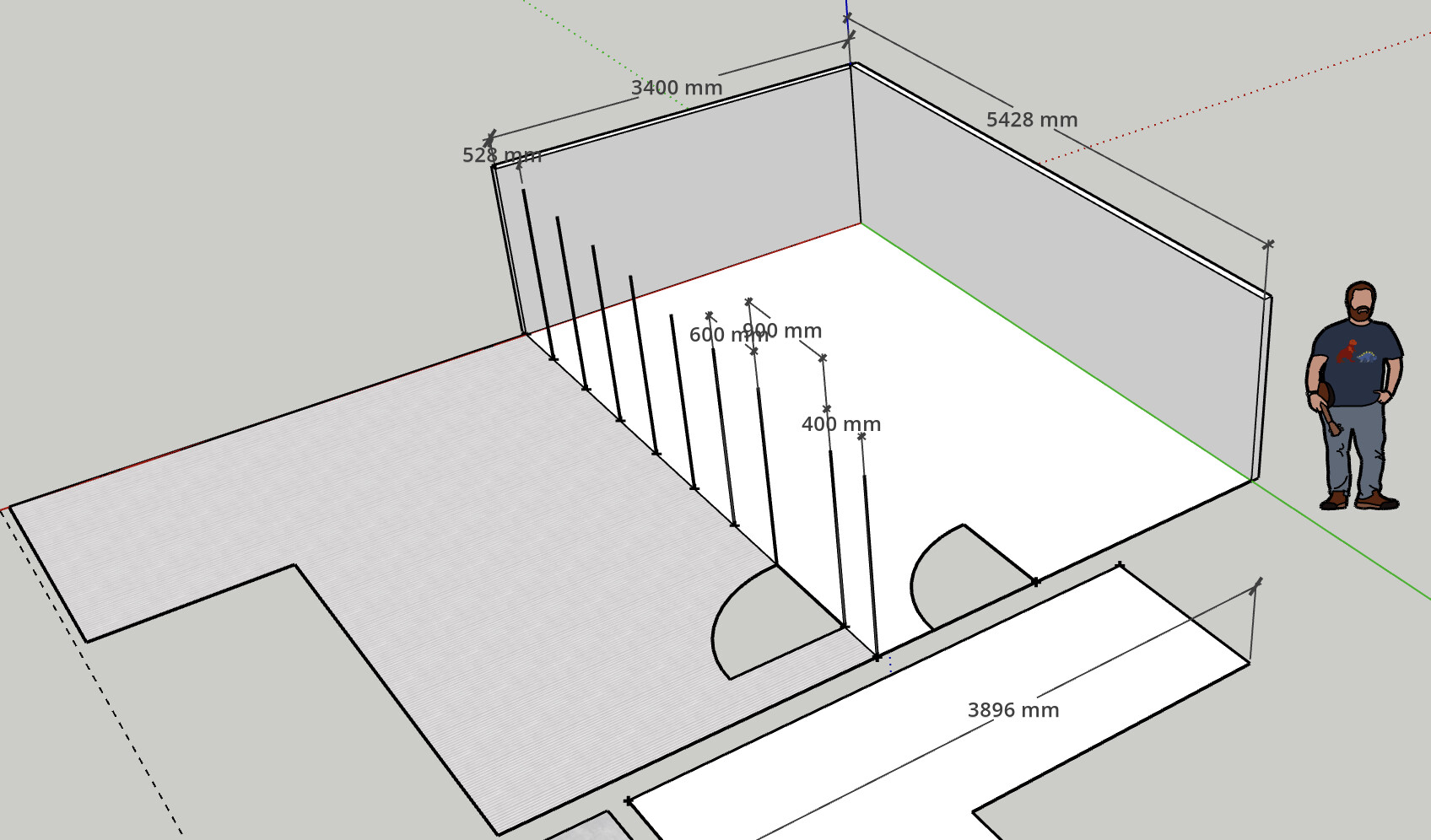

Jag har ett stort rum i källaren som jag ska göra om till två rum (se bild).
Väggen ska byggas upp med stålreglar.
Jag har valt olika golv i de två rummen. I rummet till höger på bilden ska det vara ullmatta och rummet till vänster ska flytspacklas.
Nu till min fråga.
Ska jag sätta stålreglar först och flytspackla sen eller ska jag flytspackla först?
Frågan gäller alltså om jag ska ställa stålregeln på flytspacklet eller om det är ok att flytspackla mot stålregeln.
Kanske spelar det ingen roll, men jag ville kolla här först.
  • Ritning av källare där ett stort rum ska delas i två; ena rummet har flytspackelgolv, andra ullmatta. Stålreglar markerade för väggkonstruktion.
Lättast är att fästa den på flytspacklet. Då är det slätt o fint.
Då får det bli så. Tack för input.
