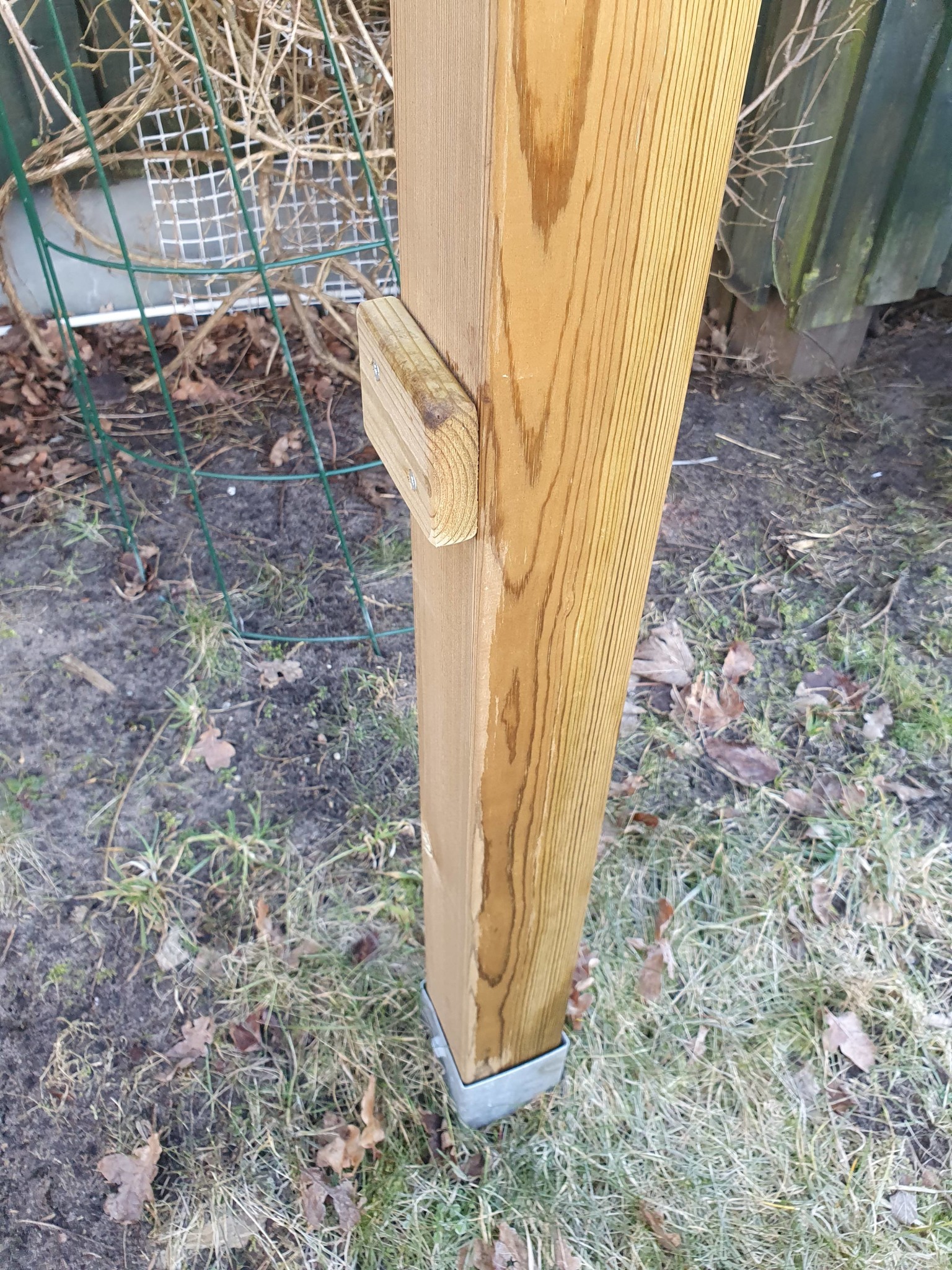

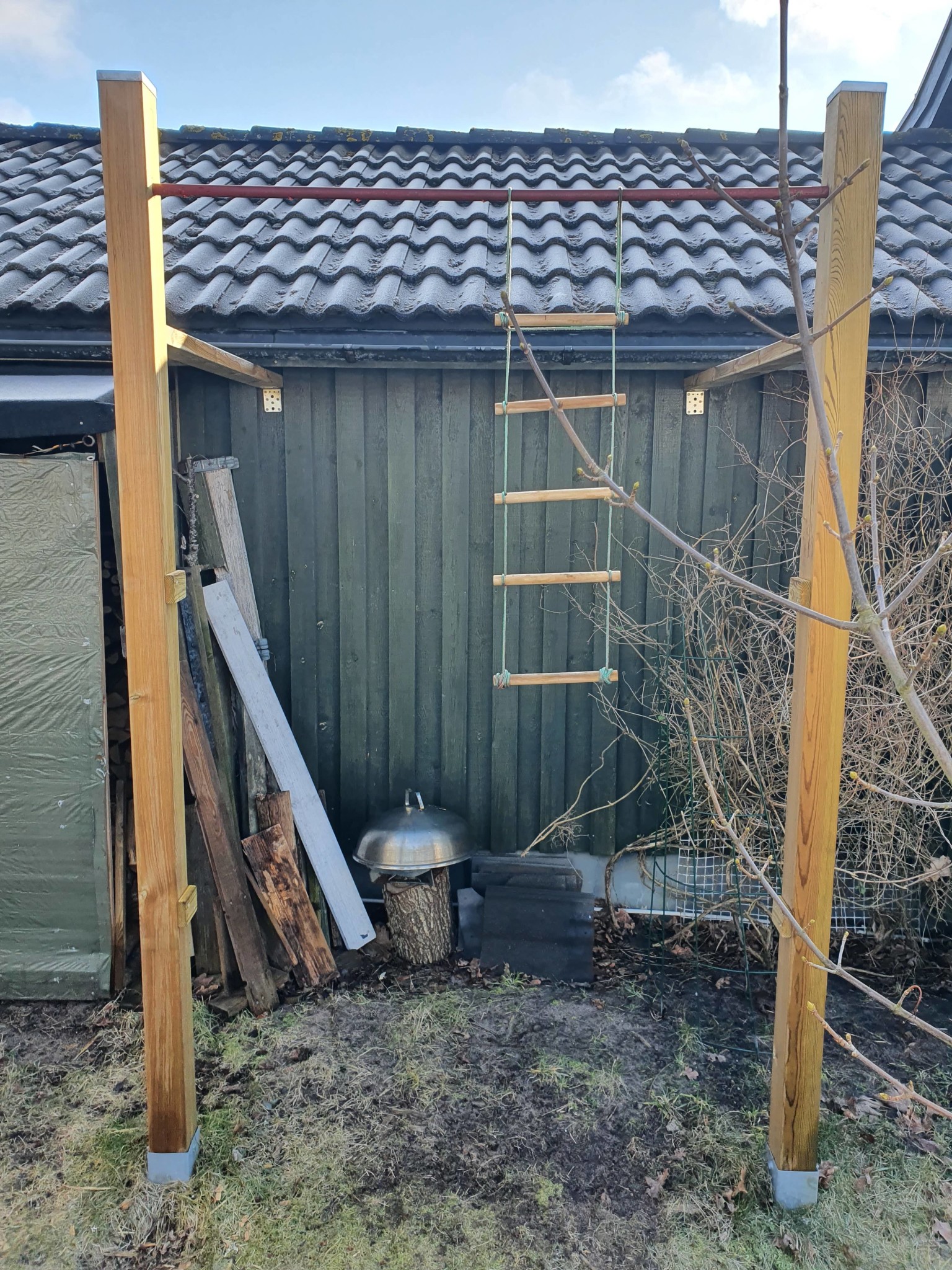

Jag körde på två jordankare https://www.jula.se/catalog/bygg-och-farg/beslag/byggbeslag/jordankare/jordankare-340626/ och satte ställningen ca 1,5m från husväggen, med horisontella 45x95 reglar mellan ställningen och husväggen.
Röret köpte jag på Biltema, https://www.biltema.se/bygg/byggbeslag/stalror/stalror-2000038318, och sprayade det med rostskyddssfärg.
Stabiliteten mot fasaden (vinkelrätt mot röret) är väldigt bra, eftersom reglarna håller emot. I sidled (parallellt med röret) kan man känna att det rör sig lite om man hänger och skakar i den ordentligt, men inget som stör direkt och det märks knappt alls när man gör vanliga övningar. Skulle dock enkelt kunna förbättras med 45-graders reglar mellan fasaden och 95x45-reglarna.
Gjuta blir så klart stabilare men i mitt fall när den är fäst i fasaden skulle jag säga att det är nästan försumbart.

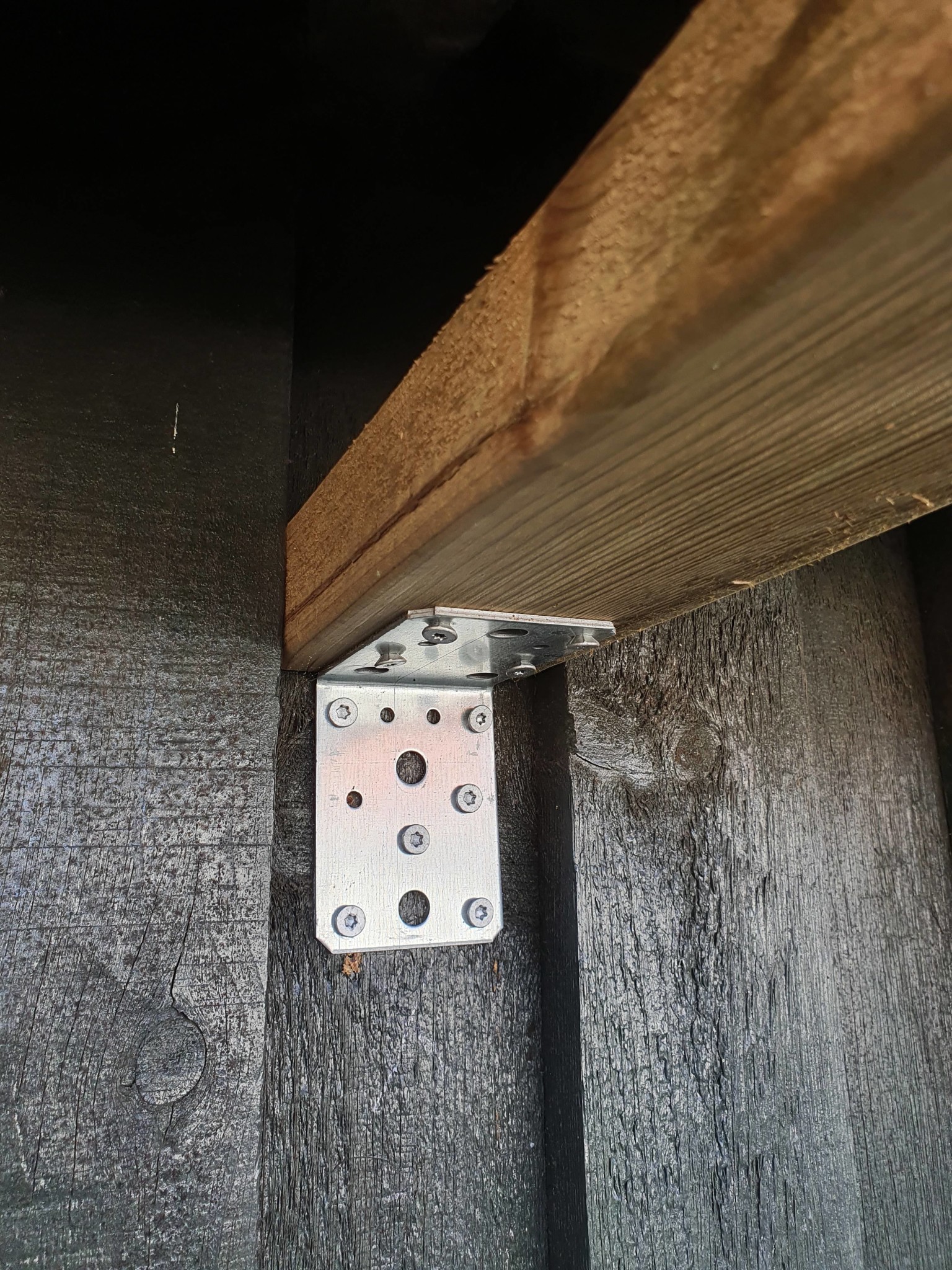

Aha, intressant. Så att sätta ner färdiga plintar, fästa i stolpskor och sedan fästa i fasaden skulle räcka för kippade övningar typ muscle-up?R RealElwood skrev:
Hur fästa i fasaden, räcker vanliga vinkelbeslag? Hur stora skruv bör man ha?

Ja, funkar gott o väl för mig i alla fall. Den sitter ju inte som berget, men jag tycker inte att det märks så att man bryr sig heller. Jag har hängt o svingat i den och tycker inte det är något att snacka om. Däremot börjar du skaka den i sidled så rör den sig en del, men vet inte varför man skulle göra det egentligen... Vid muscle-ups etc rör du dig bara fram o tillbaka, aldrig särskilt mycket i sidled ändå.O olsjo skrev:
Ja vinkelbeslag i båda ändar av reglarna, jag körde 5x40 i reglarna och 6x70 i fasaden och stolparna.
