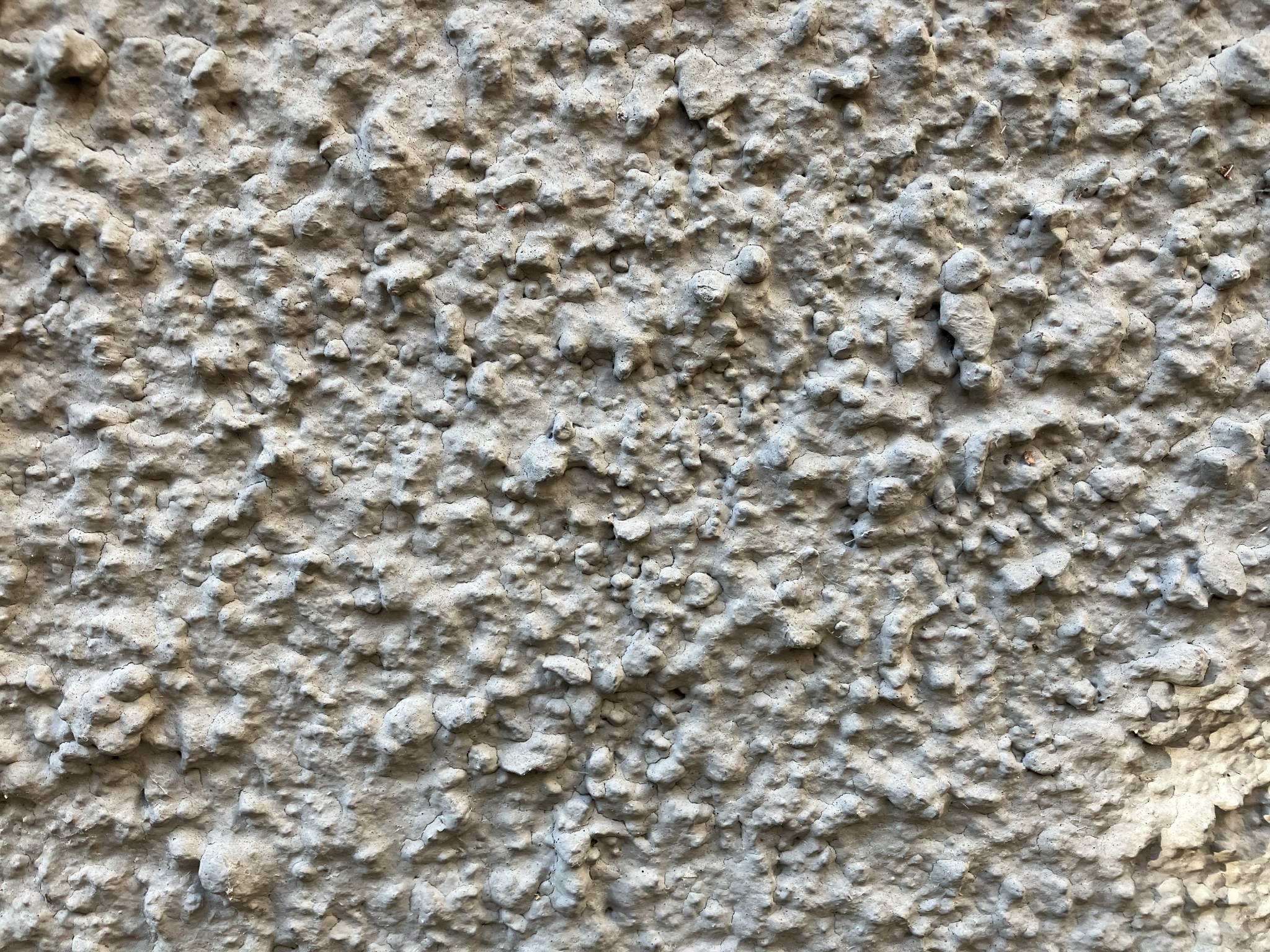

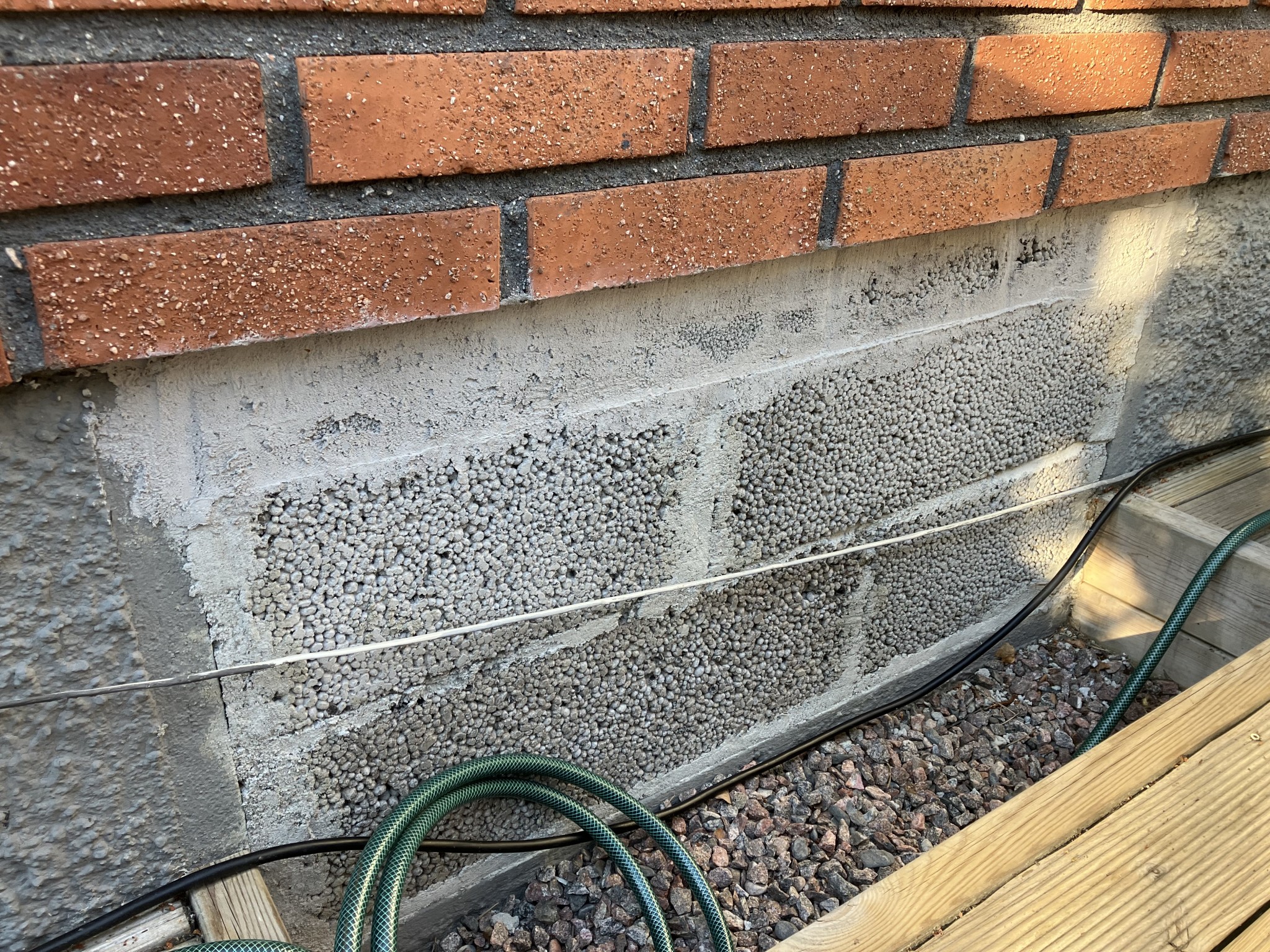

Har murat igen ett källarfönster på vårat tegelhus byggt 1963.
Nu vill jag återskapa samma struktur på murningen som resten av grunden har (se bild).
Har googlat men fortfarande osäker på hur det här ska göras.
Behöver inte vara exakt lika men skulle vara kul om man fick till det hyfsat.
Två tekniker har jag hittat när jag googlat.
1. Lägg på bruk med ballast och sedan riv av med spikbräda.
2. Slå på (hårt) med ganska lös puts (med ballast)
Tar gärna emot förslag och tips.
Finns det tex färdigt bruk med ballast att köpa?
mvh

Ser ut som 3mm stänkputs, sprutas på med trattspruta. Går att få hyffsat (men ej perfekt) om man river det med spikbräda, ett med lite grövre ballast, mur och putsbruk B eller utstockningsbruk typ. Spritputs finns färdigt på säck 5 och 8mm har jag för mig.
knepigt att få på om man är ovan, men spritputs på lite mindre yta kan man kanske fixa. Bruk på främre halvan av sleven, och tänk dig att du lägger/smeker på bruket istället för att ”kasta” på det.
Du kan blanda relativt löst bruk och försiktigt stänka på bruket med en borste. Testa på en träskiva. När du har ”rätt” konsistens på bruket så får du en bubblig yta.
